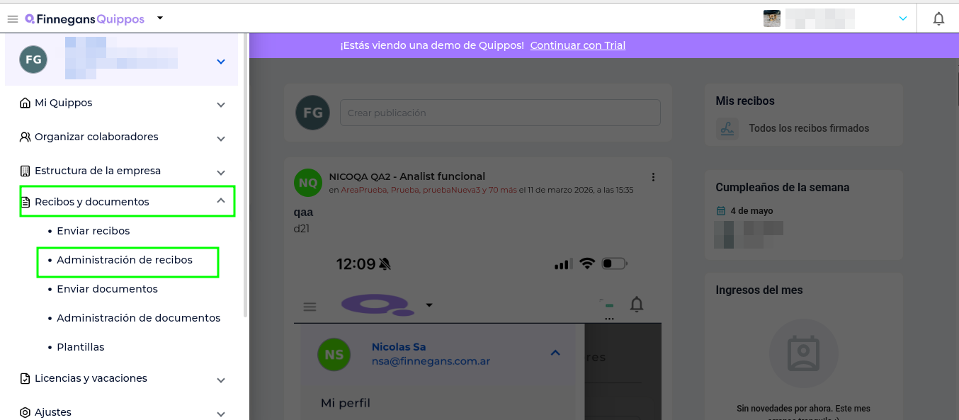

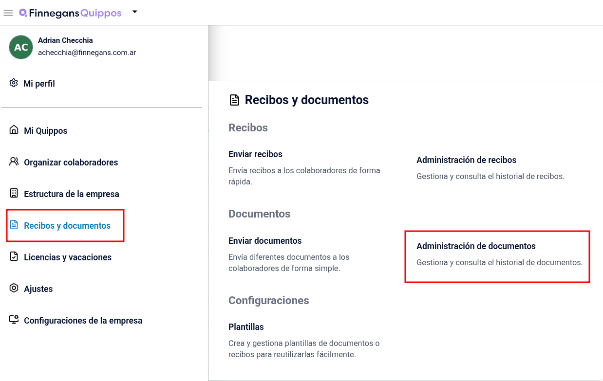

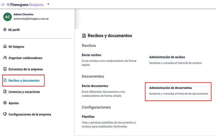

Ruta: Menú → Recibos y Documentos → Administración de Recibos
Una vez en la pantalla de administración, realizar el siguiente paso a paso:

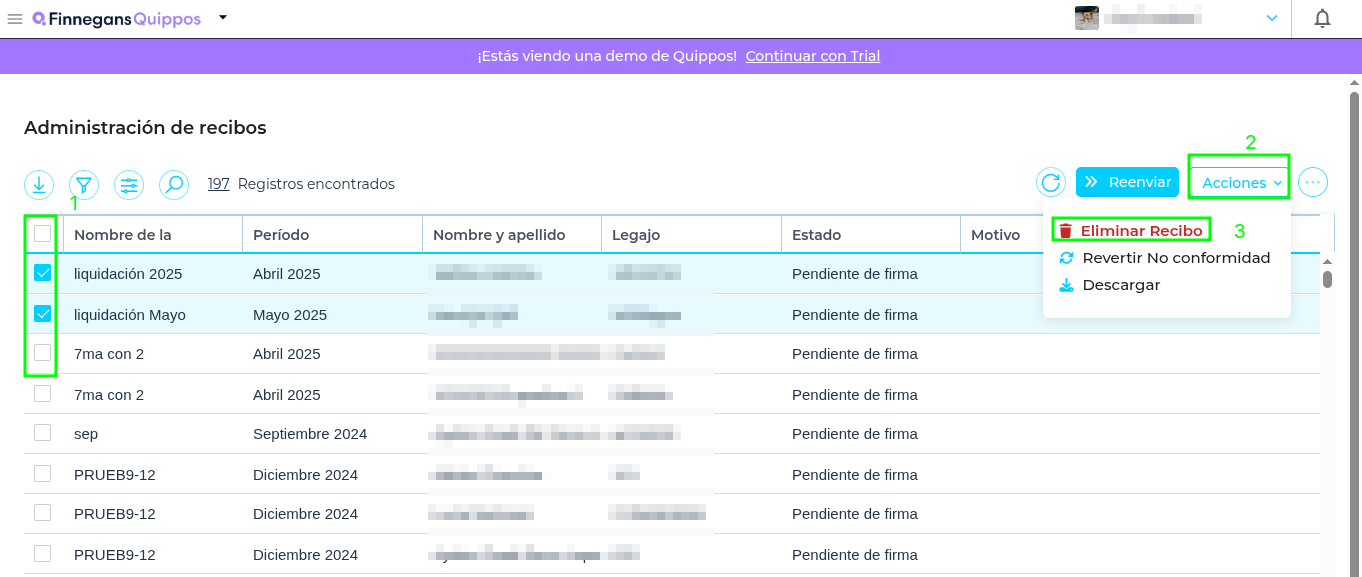

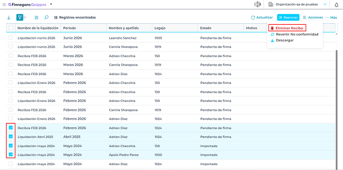

1. Selección de recibos
  • Seleccionar los registros específicos haciendo clic en la casilla de verificación lateral. Solamente podrán ser eliminados aquellos recibos con estado “Pendiente de firma” o “Importado”
2. Ejecución de la eliminación

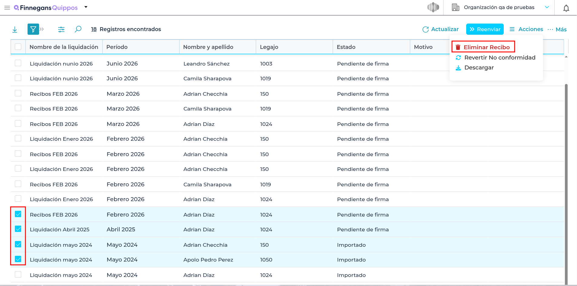

  • Hacer clic en el botón Acciones.
  • Seleccionar la opción Eliminar Recibo

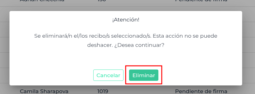

  • Confirmar la acción en el cuadro de diálogo emergente.
Acciones del proceso: Para eliminar el documento, seleccionar los registros deseados y dirigirse a Acciones → Eliminar Recibo. Una vez confirmado, el sistema actualizará automáticamente la lista de “Recibos a validar” y el recibo dejará de estar disponible para el colaborador de forma inmediata.
