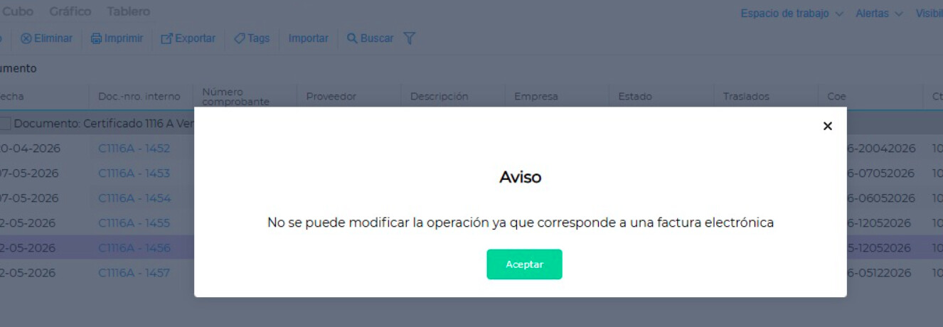

Eliminar certificado 1116A venta de granos: No se puede modificar la operación ya que corresponde a una factura electrónica
Consulta: Necesito eliminar un certificado 1116A venta de granos, pero al hacerlo, el sistema arroja el siguiente error y no permite eliminar:

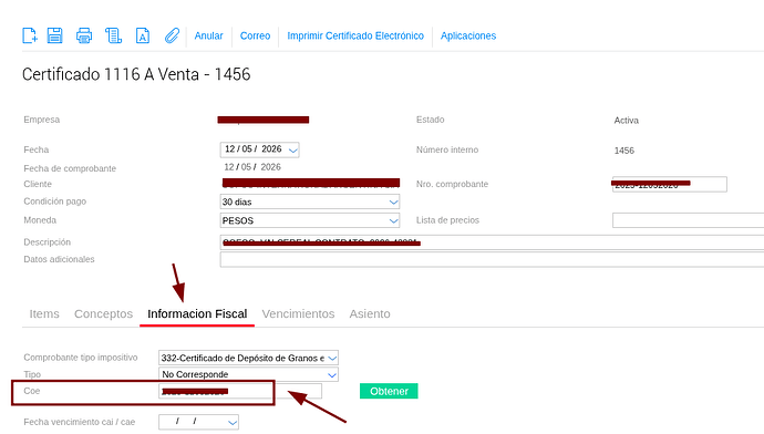

Respuesta: Este aviso surge cuando el certificado tiene completo en la solapa de información fiscal el COE de la operación:
  1. En primer lugar se debe borrar el COE y guardar el certificado
  2. Una vez que el campo de COE está vacío, se podrá editar el certificado o eliminarlo directamente.

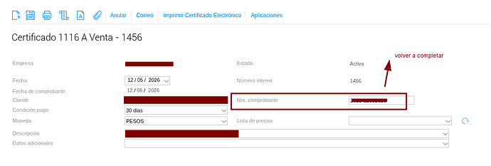

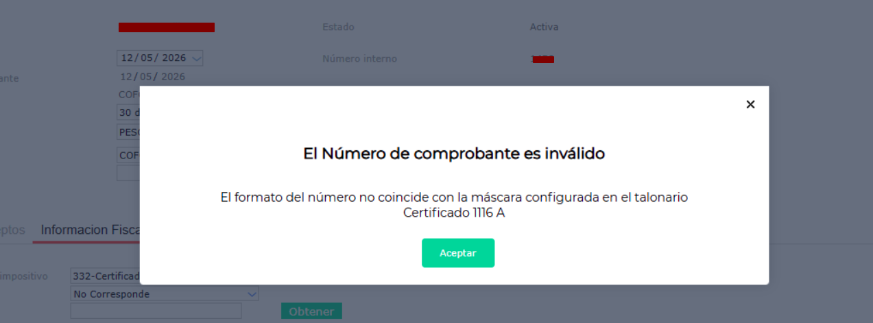

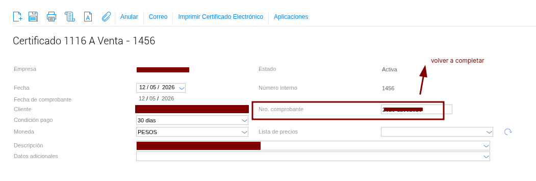

:warning: Al eliminar el COE de la solapa de información fiscal, se vacía automáticamente el campo de n° de comprobante del certificado. Antes de guardar se debe volver a completar ese campo para que deje guardar el documento. Si no se completa, arroja el siguiente aviso:
