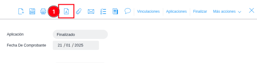

  1. Acceder al icono del formato donde necesitemos modificar el widget
  2. Seleccionar Edición manual

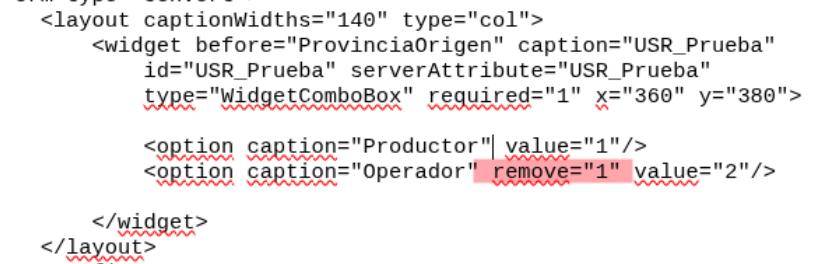

  3. Identificar en el código xml cuál es la opción que necesitamos reemplazar. Agregamos la palabra “remove” a la opción original y luego reemplazamos con el nuevo valor.

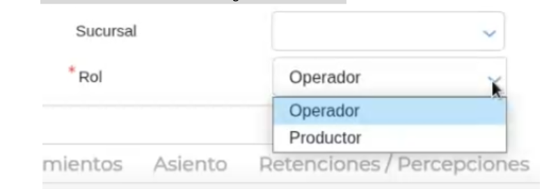

  4. Guardar el formato
  5. Debería visualizarse de la siguiente manera:

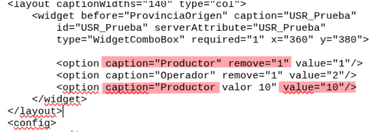

En caso de querer eliminar, agregamos la palabra “remove”

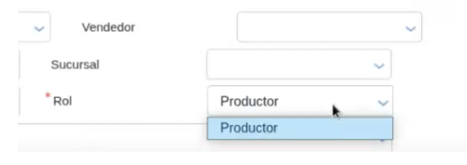

Deberíamos visualizar de la siguiente manera:
