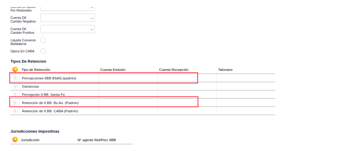

Para que la empresa deje de actuar como agente, se deben quitar dichas configuraciones siguiendo estos pasos:
  1. Dirigirse al maestro de Empresas: Menú → Configuración → Empresas → Empresa.
  2. Seleccionar e ingresar a la empresa correspondiente (Ej: PROVEEDOR FICTICIO SA).
  3. Dirigirse a la solapa Contabilidad e Impuestos.
  4. Localizar la sección Tipos de Retención.
  5. Identificar y eliminar las líneas correspondientes:
Importante: Al dejar de operar como agente de retención/percepción, la empresa dejará de emitir retenciones o percepciones en sus operaciones según corresponda.
Sin embargo, esto no impide que continúe sufriendo retenciones o percepciones por parte de terceros (proveedores, bancos u otros agentes de recaudación). Estas podrán seguir registrándose normalmente en el sistema.
Para continuar cargando retenciones y percepciones sufridas, no es necesario eliminar la retención o percepción de la empresa. Solo debe eliminarse la cuenta de emisión, evitando así que el sistema continúe generando percepciones en las operaciones de venta.
  1. Guardar los cambios en el maestro de la empresa.
  2. Realizar una prueba emitiendo un comprobante para verificar que ya no se realicen los cálculos automáticos.
