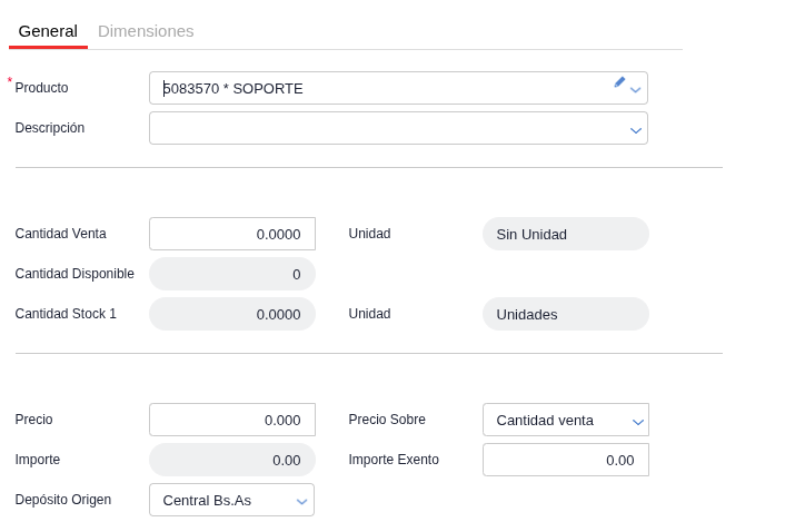

Por ejemplo, un usuario puede configurar el documento de remito de venta para que use como depósito default el deposito “Central Bs.As.”. De esta manera para cada vez que se quiera cargar un remito, el sistema, va a completar de forma automática el campo “Depósito origen” con el definido en el documento.

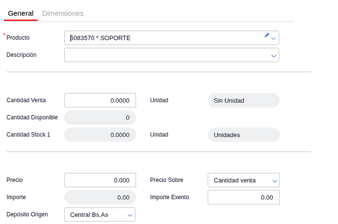

Por ejemplo, se carga un pedido de venta con el depósito “Central Córdoba” y luego, se carga un remito con asistente que tiene configurado un depósito default, el depósito “Central Bs.As.”. El sistema, va a completar el campo depósito origen con el dato mandatario, que es el depósito heredado del pedido de venta, o sea el depósito “Central Córdoba”.
Esto quiere decir que, si se registra un documento (remito) que usa depósito y tiene configurado uno como default, con asistente contra otro (pedido de venta) que también usa depósito, el sistema va a traer el depósito del documento origen (pedido) por sobre el depósito default configurado en el documento (remito) que se está cargando.
