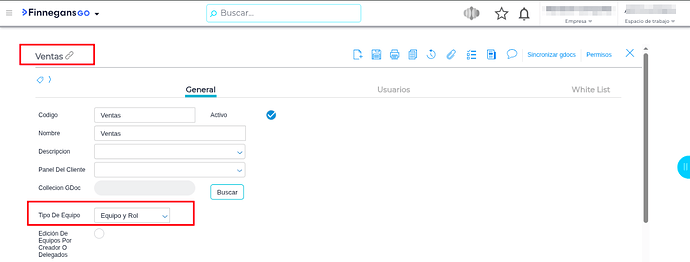

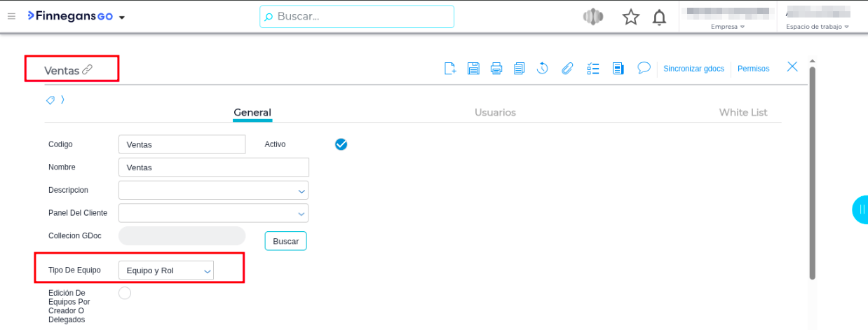

1. Configuración del Equipo ‘Ventas’ en el Maestro de Equipos
El equipo ‘Ventas’ estaba configurado con el Tipo de Equipo como “Rol del sistema”.
  • Problema: Los equipos definidos como “Rol del sistema” tienen un propósito específico de sistema y no siempre se comportan como equipos de usuarios a los que se les asignan permisos de acceso a módulos y menús.
  • Solución: Se debe modificar el Tipo de Equipo del equipo ‘Ventas’ a una de las siguientes opciones:
    • “Equipo y Rol”
    • “Solo Equipo”

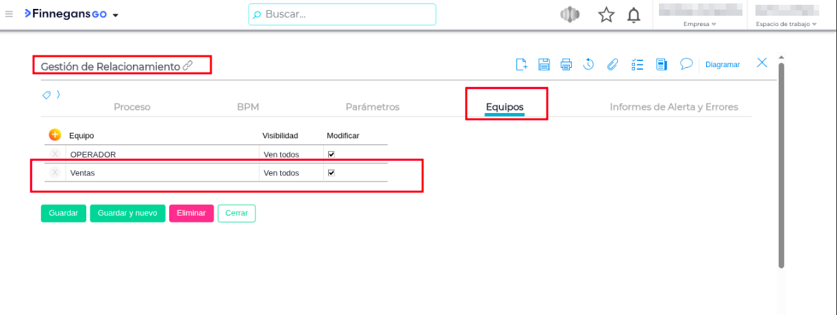

2. Configuración de Procesos de CRM en el Módulo Procesos
El módulo de Procesos, específicamente en la configuración de Gestión de Relacionamiento y otros procesos relacionados con el CRM, no tenía cargado el equipo ‘Ventas’ en la solapa “Equipos”.
