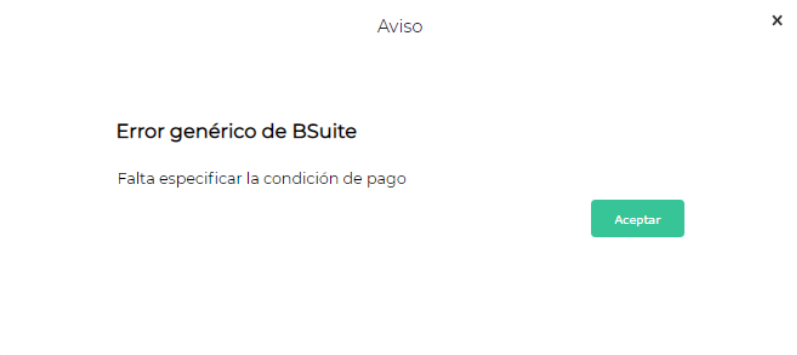

Se intenta registrar un Certificado 1116 A Venta y el sistema arroja el siguiente aviso:
Se debe a que falta cargar la condición de pago default para el transportista interviniente.

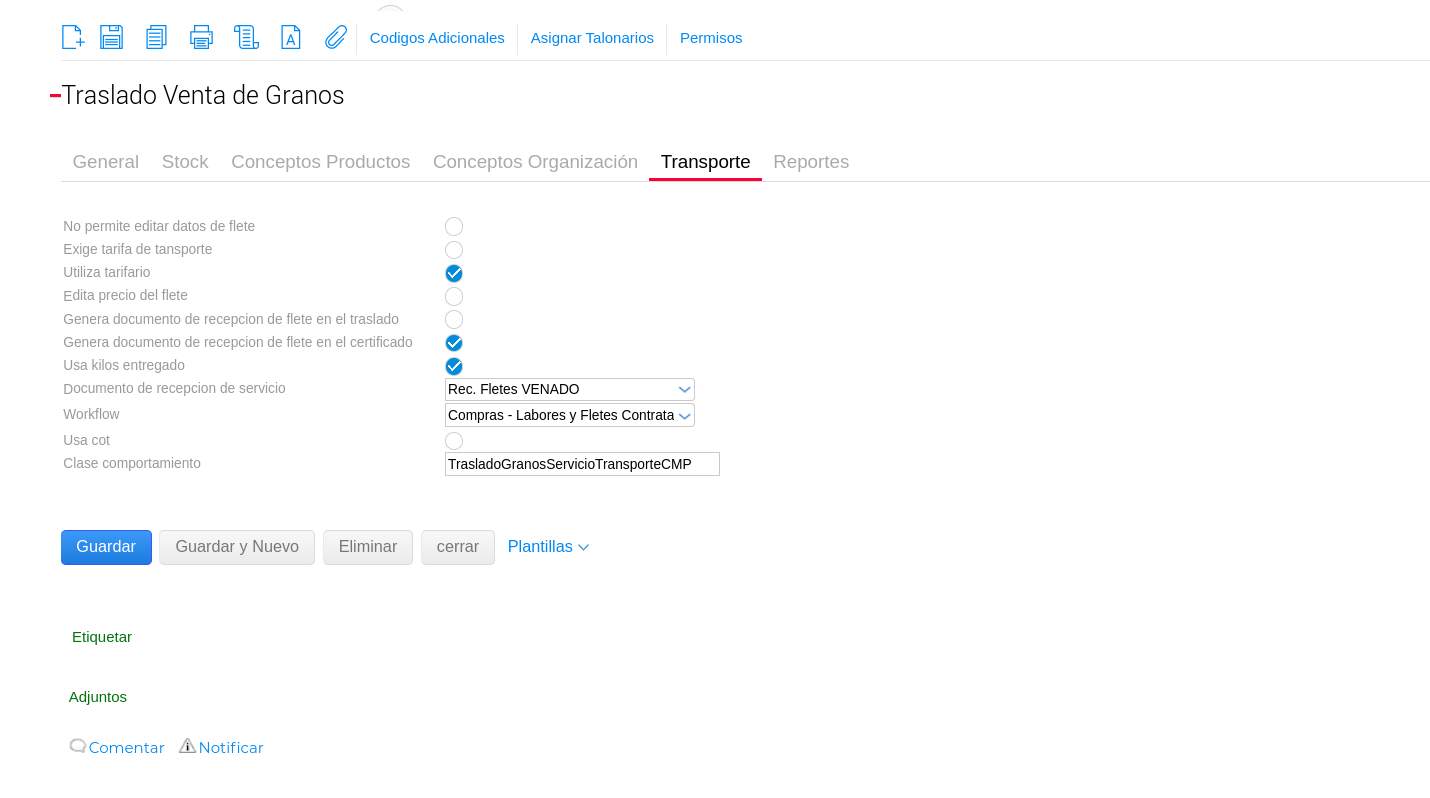

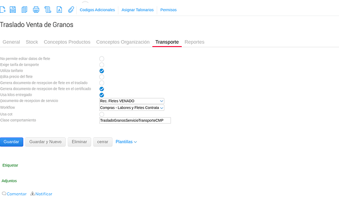

Aclaración: Dependiendo de cómo esté configurado el tipo de documento correspondiente al traslado de venta de granos, este aviso puede aparecer al registrar el traslado de venta de granos o al registrar el certificado 1116 A.
En este caso, el tipo de documento se encuentra configurado de la siguiente manera:

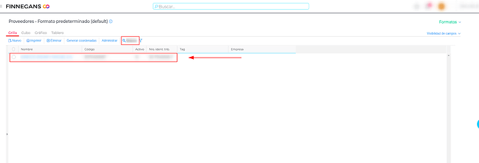

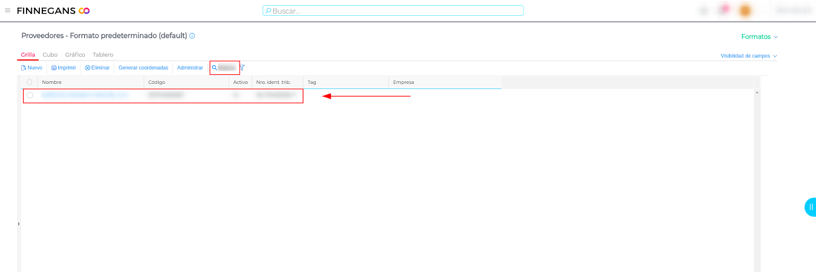

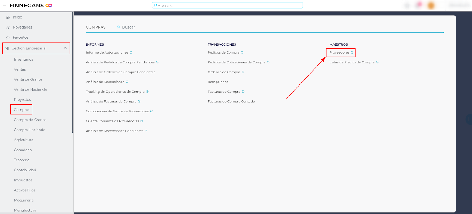

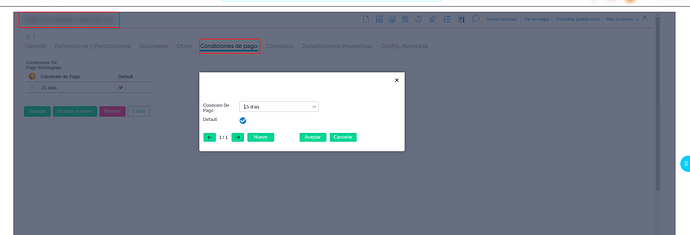

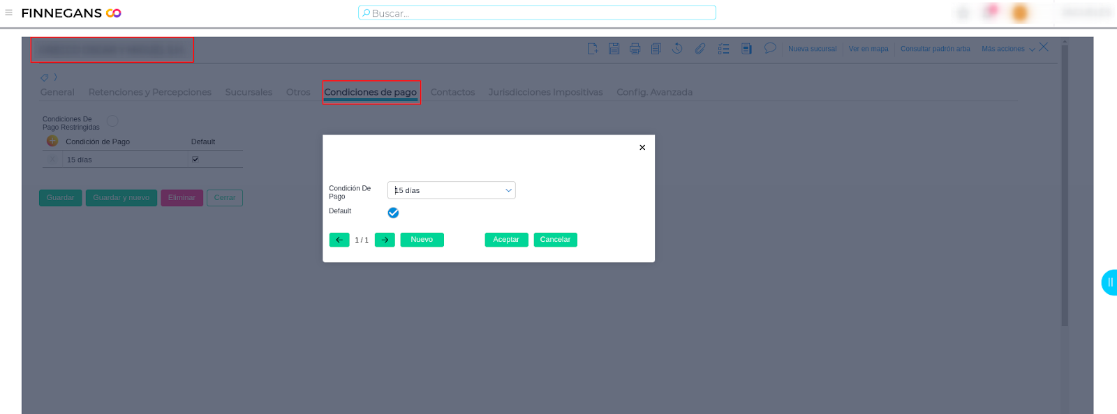

- Ingresar a Menú → Gestión Empresarial → Compras → Proveedores (En la columna maestros).
- Buscar y acceder en la configuración del transportista.

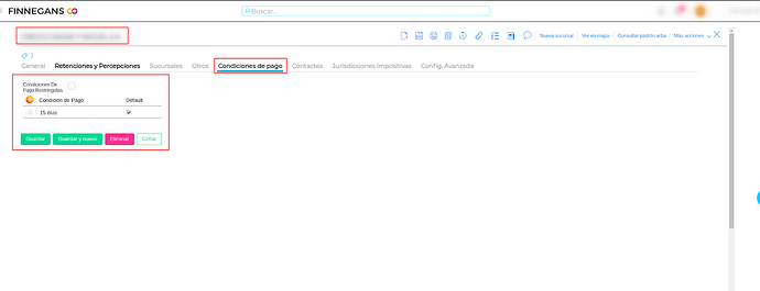

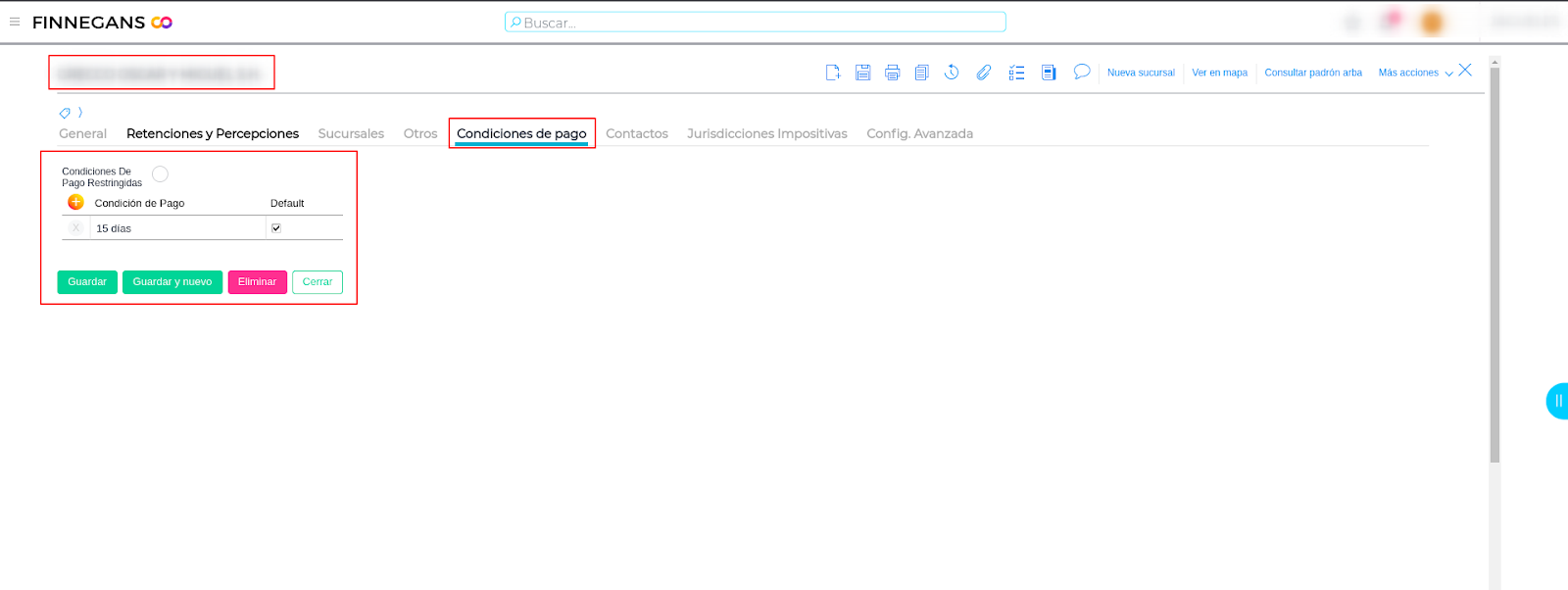

- En la solapa “Condiciones de pago”, configurar una condición de pago default para el mismo.
- Guardar y probar nuevamente registrar el Certificado 1116 A.
