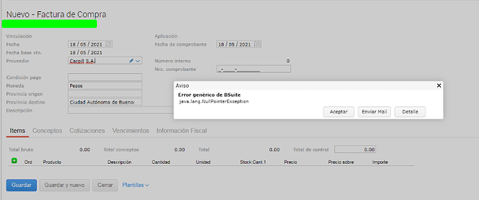

Al colocar el proveedor en la carga de una factura de compra, el sistema arroja el siguiente error:
El error en Facturas de compra ocurre con los proveedores que tienen por ejemplo 10 como condición de pago.

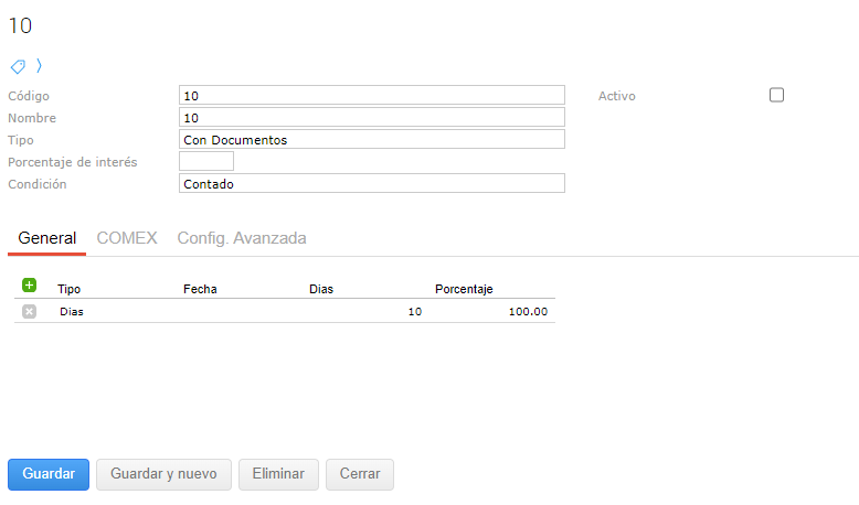

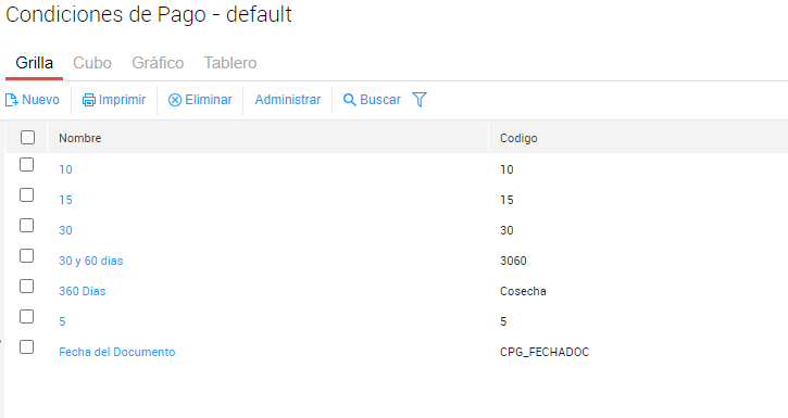

Al entrar a la condición de pago 10, se ve que el campo Porcentaje de Interés está vacío, esto estaría mal. Tendría que tener un cero en este caso. Por lo tanto, si se completa este campo, el error estaría solucionado. (Revisar todas las condiciones de pago para ver que esto no ocurra en otras también).

Ir a Tesorería - Condiciones de pago y seleccionar dicha condición.
Completar el campo “Porcentaje de interés”
Guardar
