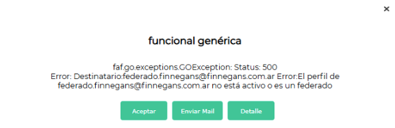

Al intentar guardar una Factura de Compra, el sistema emite un cartel de “funcional genérica” con el siguiente error:

El error se produce porque el usuario técnico Federado FG (o la dirección de correo federado.finnegans@finnegans.com.ar) se encuentra incluido dentro de un equipo de trabajo operativo. Los usuarios de tipo “Federado” no deben formar parte de los Equipos Solicitantes o Autorizantes, ya que su función es de sistema y no poseen un perfil activo para participar en el flujo de documentos de compras
