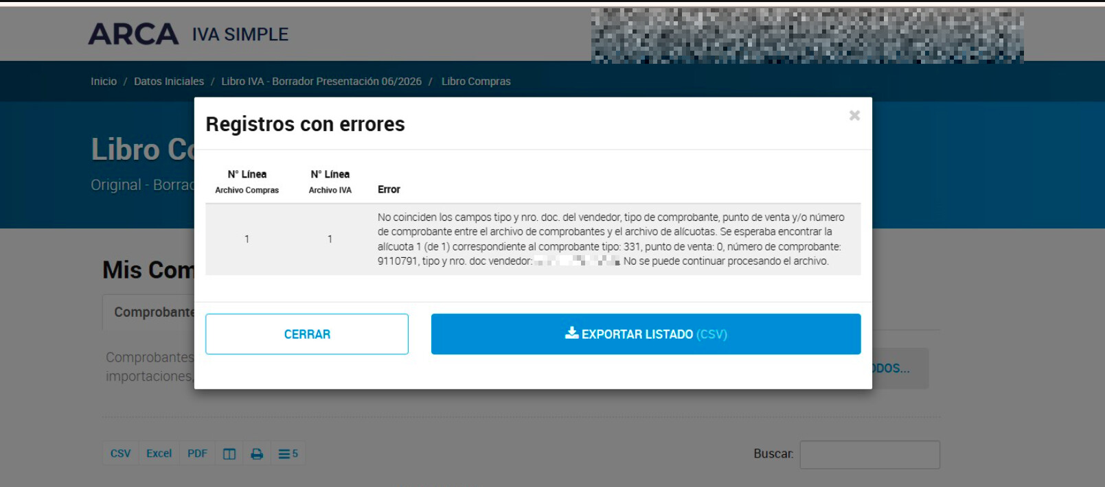

Error al importar Liquidaciones en ARCA / Portal IVA (Descalce entre Comprobantes y Alícuotas)
Al intentar importar el archivo de Liquidaciones Primarias y Secundarias de Compras en el Portal IVA (ARCA / AFIP), la plataforma rechaza la presentación emitiendo un mensaje de error de inconsistencia:
Este inconveniente se produce porque ciertas cuentas contables asociadas a conceptos exentos, no gravados o créditos especiales no están tipificadas correctamente en la Exposición Fiscal. Al no tener la categoría adecuada, el sistema genera un descalce entre las líneas del archivo de comprobantes y el archivo de alícuotas exportado.

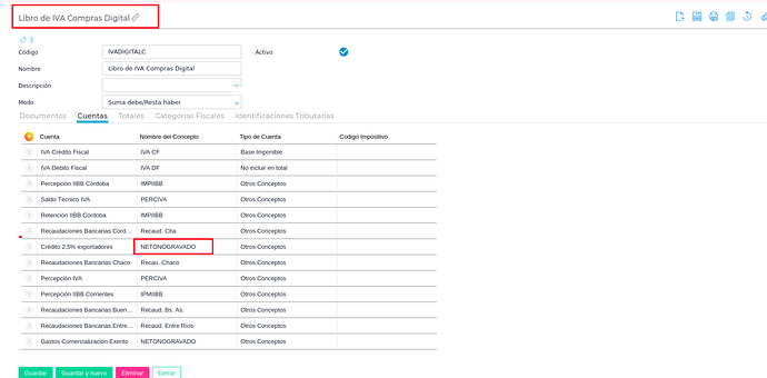

Para corregir la estructura de exportación y parametrizar adecuadamente los conceptos, siga estos pasos:
  1. Acceso a Exposiciones Fiscales: Diríjase a Gestión Empresarial > Impuestos > Maestros > Exposicion Fiscal.
  2. Seleccionar el Libro de IVA: Ingrese a editar el registro Libro de IVA Compras Digital (Código: IVADIGITALC).
  3. Parametrización en Solapa Cuentas:
    • Seleccione la pestaña Cuentas.
    • Identifique las cuentas involucradas en la liquidación que representen conceptos no gravados o créditos especiales (ejemplo: Crédito 2,5% exportadores o Gastos Comercialización Exento).
    • Asigne en la columna Nombre del Concepto el código: NETONOGRAVADO.
  4. Guardar y Volver a Exportar: Haga clic en Guardar y vuelva a generar los archivos de exportación para presentarlos nuevamente en el portal de ARCA.
