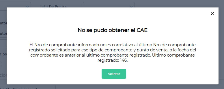

Error al obtener CAE por falta de correlatividad en la fecha o número de comprobante
Al solicitar el CAE para un comprobante de venta electrónica, el sistema devuelve la siguiente ventana de error emitida por la entidad fiscal (ARCA/AFIP):
Este rechazo no se debe a una falla del tipo de documento ni a una inconsistencia de la plantilla, sino a una discrepancia cronológica en las fechas. Ocurre cuando se intenta autorizar una factura cuya fecha de emisión es anterior a la fecha de la última factura que ya fue procesada y validada con CAE para ese mismo punto de venta.
