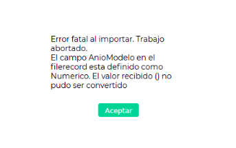

"Error fatal al importar . trabajo abortado. el campo aniomodelo en el filerecord esta definido como numerico. el valor recibido () no puede ser convertido"
Al exportar el Maestro de Máquinas constructoras y luego intentar importarlo nuevamente, el sistema muestra el siguiente mensaje de error:
“Error fatal al importar . trabajo abortado. el campo aniomodelo en el filerecord esta definido como numerico. el valor recibido () no puede ser convertido”
El mensaje de error se debe a que, al exportar el archivo Excel, el campo “AnioModelo” se encuentra configurado con formato de texto, cuando el sistema espera recibir un valor numérico.
Por este motivo, al intentar importar nuevamente el archivo, el sistema no puede convertir el valor vacío o con formato incorrecto a número, generando el error mostrado.
Se sugiere revisar el formato de la columna antes de realizar la importación.
