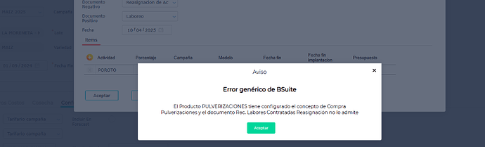

Consulta: Al querer reasignar una actividad dentro de la planificación agrícola, el sistema arroja un aviso de Error genérico de BSuite, el cual habla de que un tipo de documento, en este caso la recepción de labores contratadas reasignación, no admite el concepto de compra que tiene configurado el producto.
Respuesta: Lo que ocurre es que el concepto de compra que tiene configurado el producto en la solapa “se compra”, no está configurado en el documento que se va a utilizar.

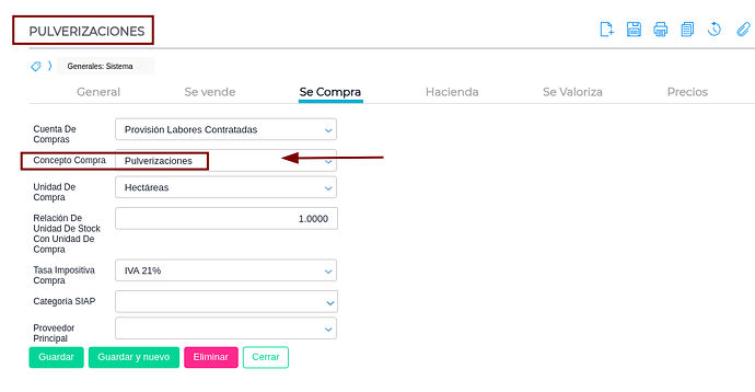

- En primer lugar revisamos el producto que menciona el aviso (Menú> Gestión empresarial> Inventarios>Productos), y revisamos la solapa “Se compra” para ver el concepto que tiene configurado.

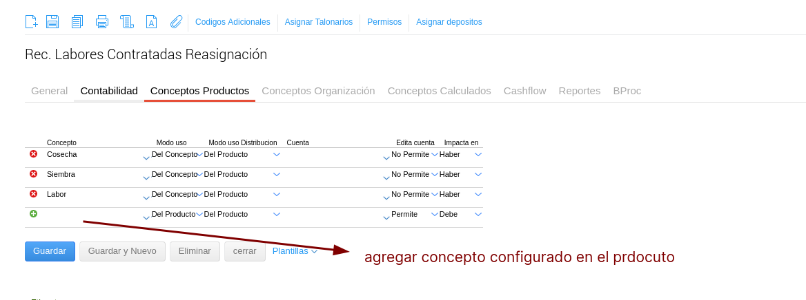

- Ingresamos al tipo de documento que menciona el aviso (Menú>Configuración> Diseño del espacio de trabajo> Documentos>Tipos de documentos) y al ingresar vamos a la solapa " Conceptos de Productos":
- Luego de estos cambios, volvé a reasignar y podrás hacerlo sin problemas
