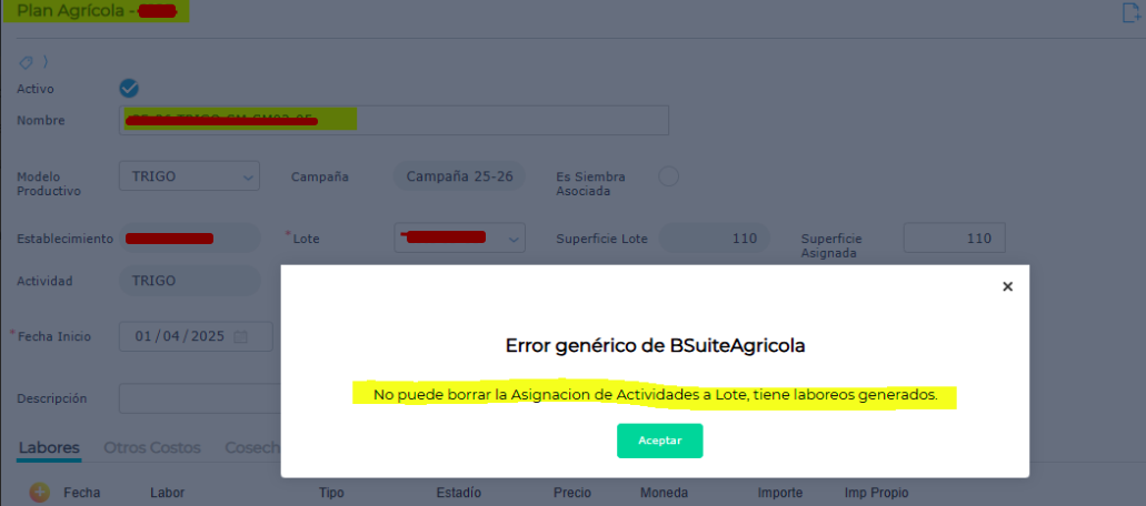

Consulta: Al querer eliminar un Plan Agrícola, el sistema no lo permite, arrojando el siguiente aviso:
Respuesta: Lo que el sistema está indicando, es que hay algo relacionado al Plan Agrícola que queremos eliminar, y por eso el sistema no permite completar la acción.

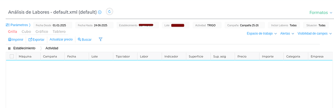

:pencil2: Lo primero que debemos revisar es que no existan Labores cargadas en este plan. Esto podemos verlo a través del informe Análisis de Labores:
En este informe debemos indicar el establecimiento, lote, campaña, actividad y la mayor información que nos ayude a concretar la búsqueda. En este caso, se visualiza que no hay laboreos cargados para este plan.

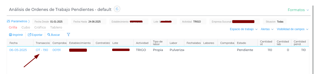

:pencil2: Como segundo paso, vamos a buscar que no haya Ordenes de Trabajo relacionadas. Esto lo vamos a corroborar desde el informe Análisis de Ordenes de Trabajo Pendientes. Al igual que en el anterior, vamos a cargar los parámetros con la mayor información posible para concretar nuestra búsqueda.
Ambos informes, tanto el de Laboreos como el de Ordenes de Trabajo Pendientes, lo encontramos dentro del menú Agricultura.
Acá sí encontramos que para este establecimiento, lote y actividad, hay una Orden de Trabajo Pendiente.

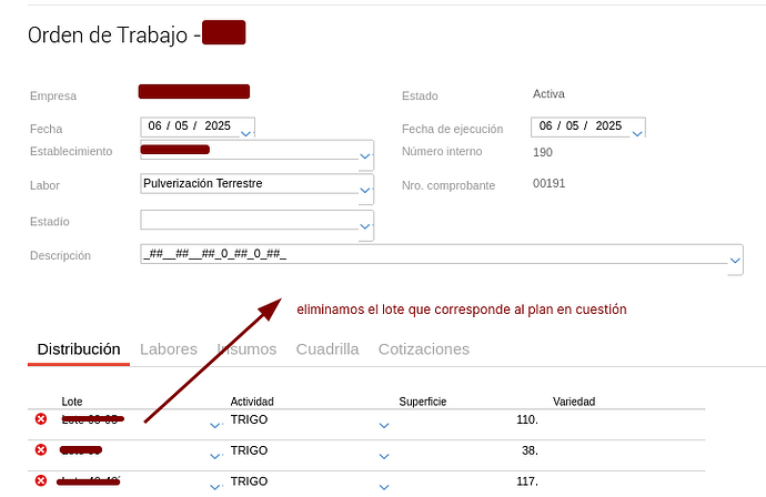

¿Cómo procedemos al encontrar una OT relacionada al Plan Agrícola que queremos eliminar?
  1. Podemos ingresar a la OT y eliminar de la solapa Distribución, el lote que pertenece al Plan que queremos eliminar:
  1. Una segunda opción es confirmar la OT, que se generen los Laboreos, y una vez que el Plan tenga las labores cargadas, podemos, en vez de eliminar el plan, reasignarlo.
