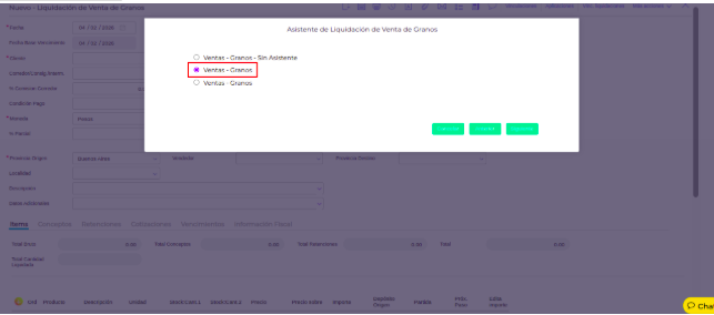

  2. Activar Asistente: Hacer clic en el botón central: “Ventas - Granos” (asistente de vinculación).

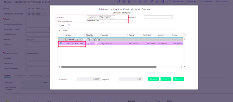

  1. Filtrar por Contrato: Seleccionar la opción Por Contrato (ejemplo: Contrato 386).

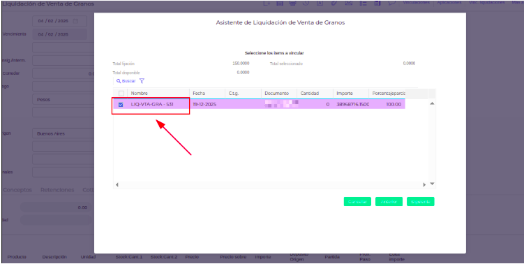

  1. Seleccionar Documento: El sistema desplegará la Liquidación Parcial (ejemplo: Parcial 531) para que puedas seleccionarla y avanzar con la generación de la Liquidación Final.
