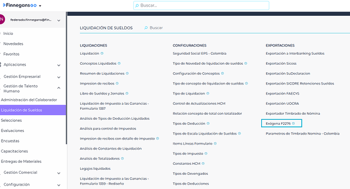

Paso 1: Acceder al menú de Exógena F2276
  1. En la barra lateral izquierda, ingresa al módulo de Gestión de Talento Humano.
  2. Haz clic en la opción Liquidación de Sueldos.
  3. Dentro de la sección de EXPORTACIONES (ubicada en el margen derecho de la pantalla), selecciona Exógena F2276.
Ubicación en el sistema:

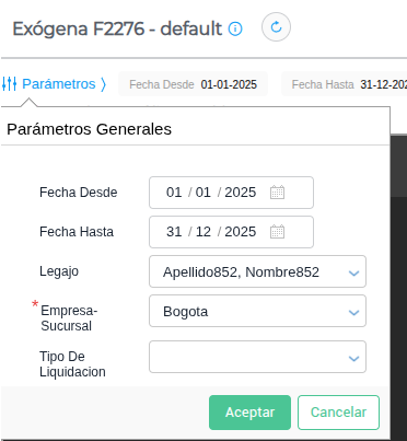

Paso 2: Configurar los Parámetros Generales
Al ingresar a la opción de Exógena F2276, se desplegará la ventana emergente de Parámetros Generales para filtrar la información que necesitas consolidar[cite: 3]:
  1. Fecha Desde y Fecha Hasta: Define el período correspondiente al año gravable que vas a certificar (por ejemplo, 01/01/2025 al 31/12/2025)[cite: 3].
  2. Legajo: Selecciona un empleado en específico o deja el campo según corresponda para incluir a todos los colaboradores[cite: 3].
  3. Empresa-Sucursal (*Obligatorio): Selecciona la sucursal correspondiente (por ejemplo, Bogota)[cite: 3].
  4. Tipo De Liquidación: Aplica el filtro si requieres emitir el informe para una liquidación particular[cite: 3].
  5. Haz clic en el botón verde Aceptar para procesar la consulta[cite: 3].
