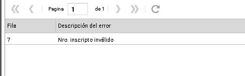

Al intentar realizar la presentación de ARCIBA, el aplicativo arroja el siguiente error al importar el archivo generado: “Número inscripto inválido”.
Este inconveniente ocurre cuando el campo Nro. de Inscripción del proveedor tiene cargado el número de CUIT en lugar del número de Ingresos Brutos (ISIB) correspondiente.
Cuando se trata de un contribuyente de tipo “Local” (que solo tributa en la jurisdicción de CABA), el número de inscripción que debe informarse es el que figura en la constancia de inscripción oficial de AGIP dentro del campo ISIB. Si se informa el CUIT en dicho campo, el aplicativo ARCIBA lo rechazará por no cumplir con la estructura esperada.
