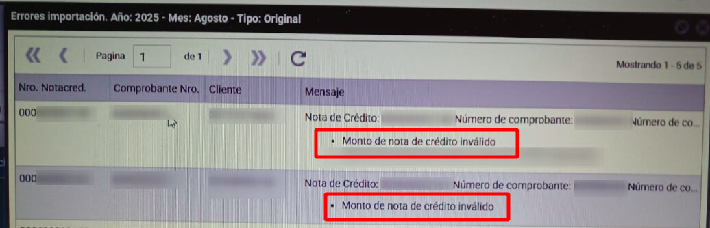

Al subir el txt a AGIP, sale el siguiente mensaje:

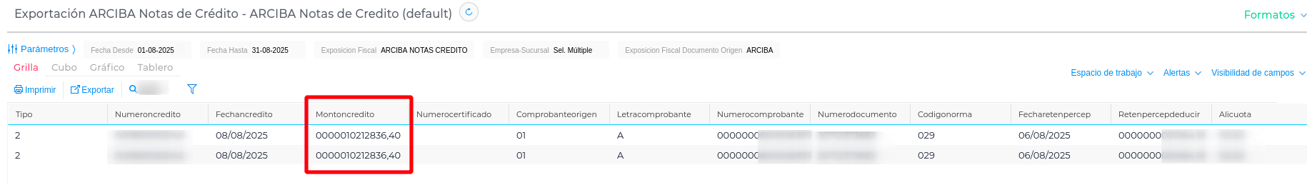

El mensaje hace referencia a la columna “Montoncredito”, la cual informa el ISAR.

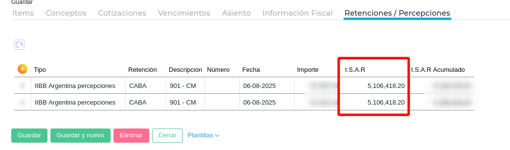

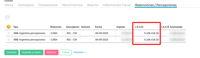

ISAR informado en la Factura de Venta: $5.106.418,20

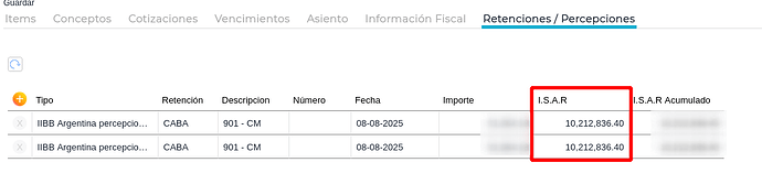

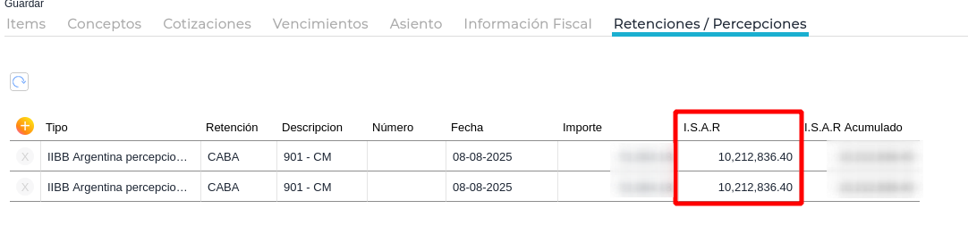

ISAR informado en la Nota de Crédito: $10.212.836,40

Cuando esto no se cumple, el aplicativo rechaza el archivo y muestra el mensaje “Monto de nota de crédito inválido”.
