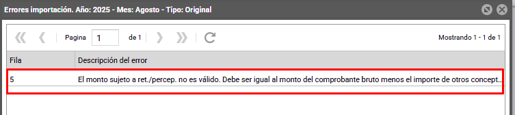

Al subir el txt a AGIP, sale el siguiente mensaje: “El monto sujeto a ret. / percep. no es válido. Debe ser igual al monto del comprobante menos el importe de otros conceptos”.

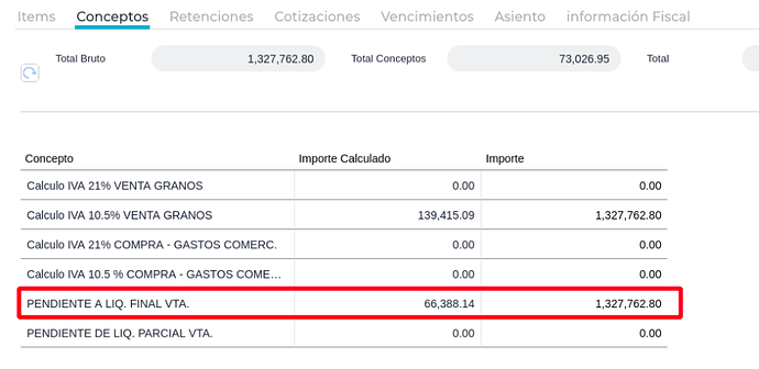

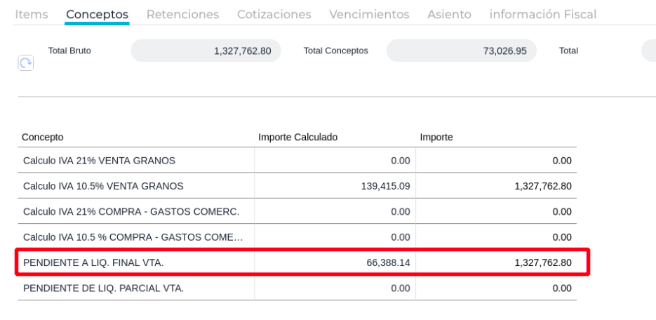

En este caso, el inconveniente se encuentra en una Liquidación de Venta de Granos, la cual carga una parte como concepto calculado “Pendiente a Liq. Final Vta.” Este monto debe sumarse en la columna “Monto” en el aplicativo.
Sin embargo, aparece sumando a las percepciones en la columna “Otros conceptos”. Esto es lo que generar el error en AGIP.

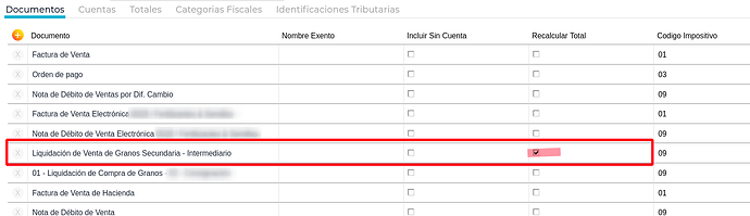

Ir al maestro de “Exposición Fiscal” e ingresar a la exposición fiscal ARCIBA
Ruta: Menú - Gestión Empresarial - Impuestos - Maestros - Exposición Fiscal. -

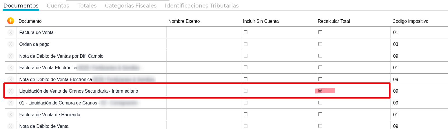

En la solapa Documentos, buscar el documento Liquidación de Venta de Granos y agregar el check “Recalcular Total”.

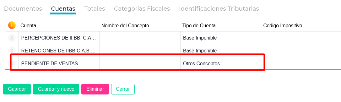

- En la solapa Cuentas, agregar la cuenta correspondiente al concepto calculado (en este caso, “Pendiente de Ventas”) y el Tipo de Cuenta debe ser “Otros Conceptos”.
