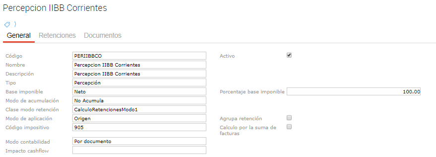

Maestro de tipo de retención
Accedé desde Menú → Administración → Impuestos → Tipos de Retención
Acá se crearán las percepciones y retenciones correspondientes a Corrientes.
En la solapa Retenciones, se darán de alta todos los conceptos necesarios y sus alícuotas, de acuerdo a la normativa vigente.
Es importante crear percepciones y retenciones para no inscriptos, cuyo código sea “CORRIENTESNI” para el caso de las percepciones, y “CORNI” para el caso de las retenciones:
Además, es importante asignarle a cada percepción y retención creada los talonarios de percepción y retención creados anteriormente para cada uno:
