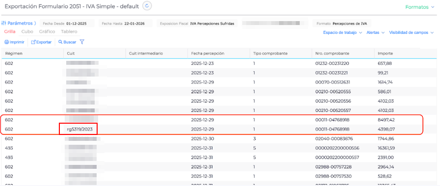

Exportación Formulario 2051 - IVA Simple - "Se visualiza un CUIT incorrecto"
La exportación del formulario 2051 muestra un CUIT incorrecto.
La exportación del formulario 2051 toma el CUIT desde el campo “Ident. Tributaria” del ítem de la retención.

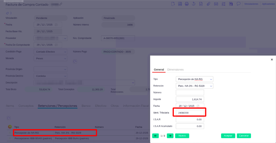

Para solucionarlo, debemos cambiar este campo y reguardar la factura.
  1. Dirigirse al maestro de facturas de compras: Menú → Gestión Empresarial → Compras → Facturas de Compra.
  2. Ingresar a la factura cuyo CUIT es incorrecto.
  3. Cambiar el campo Ident. Tributaria del ítem de la retención.
  4. Reguardar la factura.
  5. Visualizar el CUIT en el informe.
