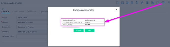

Sucursal
En la sucursal se debe configurar la sigla del convenio proporcionada por el banco.
Presionando el botón se indica el código.
