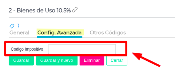

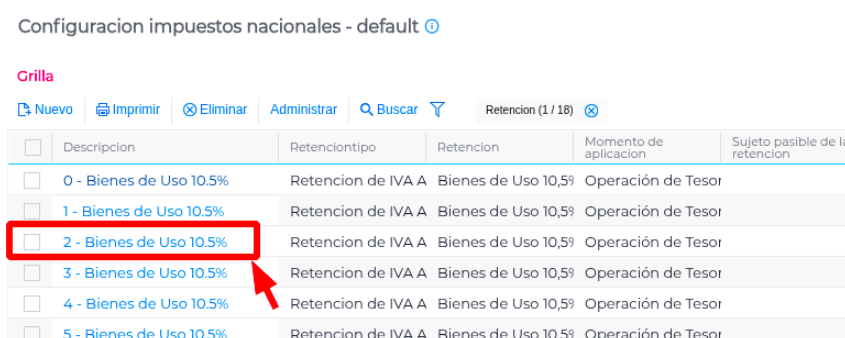

:warning: Importante: En el caso de tener el nuevo motor de IVA, es necesario realizar la siguiente configuración adicional:
  1. Ingresar a “Configuración de Impuestos Nacionales”.
    Ruta: Menú → Gestión Empresarial → Impuestos → Maestros → Configuración de Impuestos Nacionales.
  2. Ingresar a cada item. Ejemplo: 2 - Bienes de Uso 10.5%
  1. Ir a la solapa “Config. Avanzada” y configurar el código impositivo.
  2. Guardar cambios
