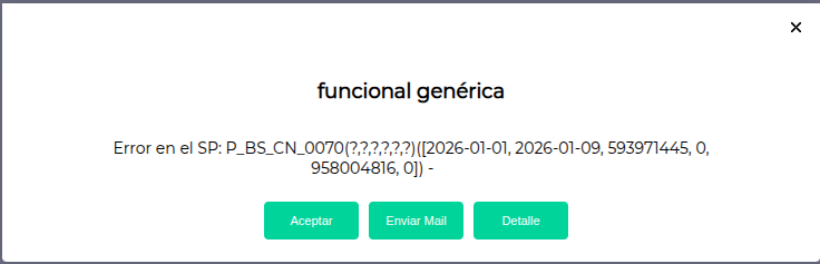

Exportación SICORE: "Conversion failed when converting the varchar value "XX" to data type int"
Visualizo el siguiente mensaje en el informe Exportación SICORE: Conversion failed when converting the varchar value “ZZ” to data type int.

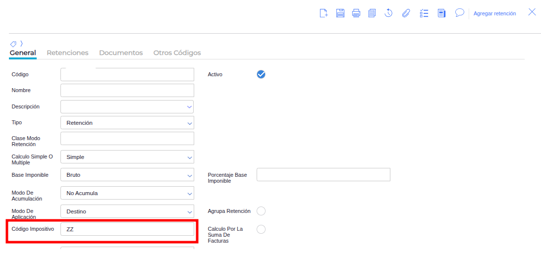

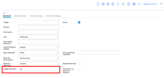

El campo “Código Impositivo” de un tipo de retención tiene un código alfanumérico cuando el mismo debería ser un código numérico.
  1. Ingresar al maestro de Tipos de retención: Menú → Gestión Empresarial → Impuestos → Tipos de retención.
  2. Buscar el tipo de retención afectado, o en su defecto verificar por cada tipo de retención.
  3. Dentro del tipo de retención, verificar que el campo Código Impositivo sea numérico.
  4. En este caso, el valor “ZZ” es el código alfanumérico que esta causando el error, por lo tanto lo cambiamos por un valor numérico.
  5. Una vez verificado y corregido el código impositivo, guarde los cambios.
  6. Reintentar la exportación SICORE.
