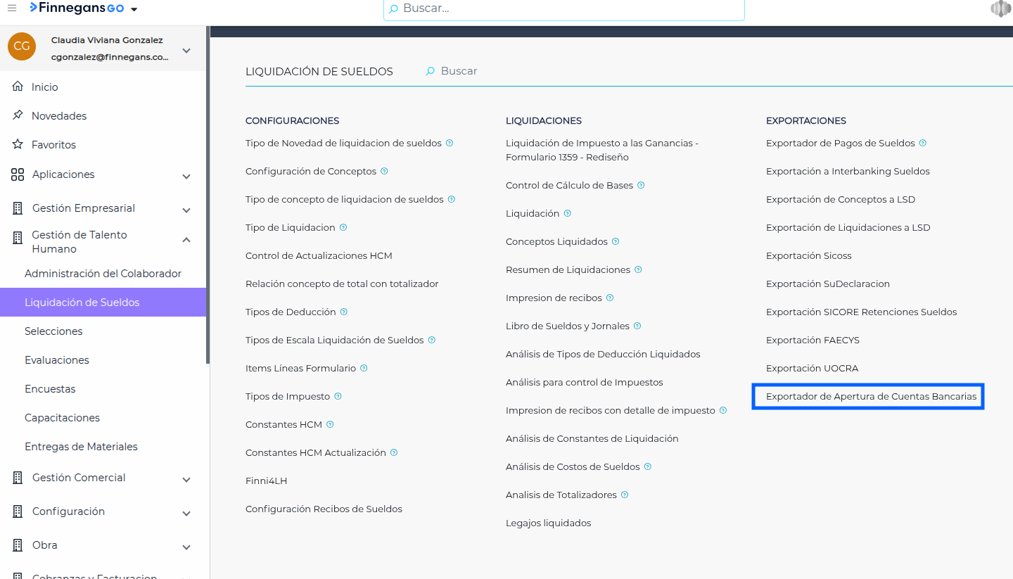

1. Ubicación y Acceso en Finnegans
Para acceder a la herramienta en el sistema:
  1. Ingrese al módulo de Gestión de Talento Humano desde el menú lateral izquierdo.
  2. Seleccione la opción Liquidación de Sueldos.
  3. En el panel principal, diríjase a la columna de EXPORTACIONES y haga clic en Exportador de Apertura de Cuentas Bancarias.

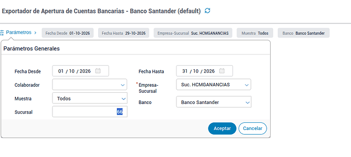

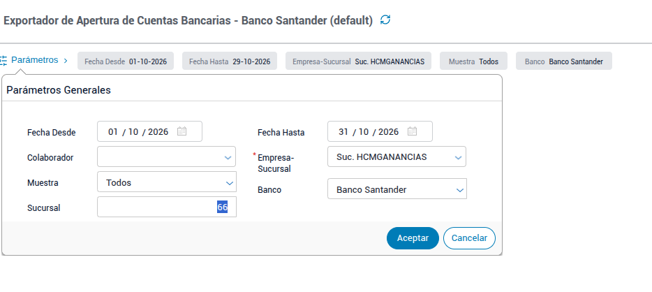

2. Filtros y Parámetros para Banco Santander
Al ingresar, se desplegará la ventana modal de Parámetros Generales. Para procesar la apertura de cuentas con esta entidad bancaria, complete los siguientes campos:
  • Fecha Desde / Fecha Hasta: Rango temporal a consultar para listar los colaboradores a procesar.
  • Colaborador: Selector para indicar un colaborador puntual o dejarlo vacío para consultar la nómina completa.
  • Muestra: Filtro de todos, altas, bajas (por defecto seleccionado en Todos).
  • Sucursal: Ingrese el código numérico de la sucursal del banco (por ejemplo, 66).
  • Empresa-Sucursal (*): Campo obligatorio para especificar la unidad/sucursal de la empresa (ej. Suc. HCMGANANCIAS).
  • Banco: Seleccione Banco Santander en el menú desplegable.
Una vez configurados los parámetros, presione el botón Aceptar para cargar los registros en pantalla.

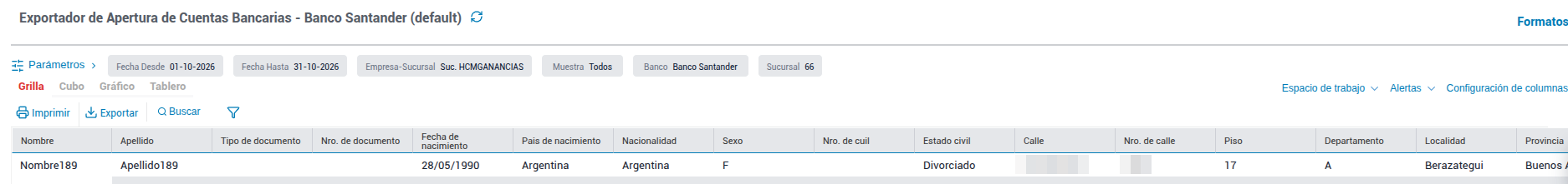

3. Diseño y Estructura de Datos (Banco Santander)
La grilla interactiva y el archivo resultante presentan las columnas necesarias para el layout de alta de cuentas del Banco Santander:
Categoría Columnas Incluidas
Datos Personales e Identificación
Nombre, Apellido, Tipo de documento, Nro. de documento, Fecha de nacimiento, País de nacimiento, Nacionalidad, Sexo, Nro. de cuil, Estado civil
Domicilio
Calle, Nro. de calle, Piso, Departamento, Localidad, Provincia, Cod. postal
Información de Contacto
Caracteristica tel fijo, Numero tel fijo, Caracteristica tel. celular, Numero tel. celular, Compania celular, Email
Condiciones Laborales
Fch.ingreso laboral, Tipo de contratacion, Ingreso mensual
Radicación y Datos Fiscales Sucursal de radicacion, Codigo distribucion, Pais de residencia fiscal, Numero de identificacion fiscal, Domicilio fiscal en el exterior

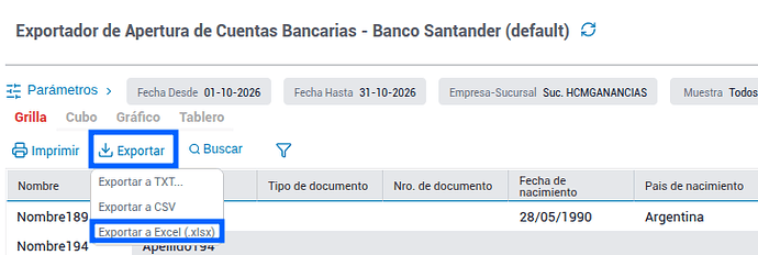

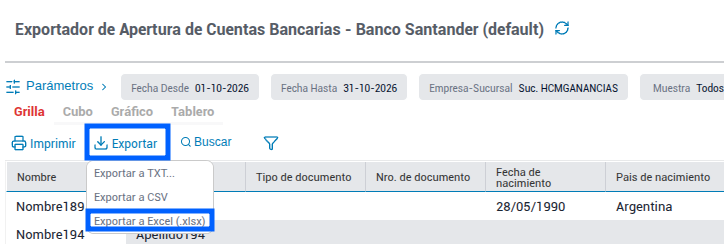

4. Generación y Descarga del Archivo
  1. Verifique en la vista de grilla (Exportador de Apertura de Cuentas Bancarias - Banco Santander) que los legajos contengan completos los campos requeridos por la entidad (DNI, CUIL, fechas y domicilios).
  1. Diríjase a la barra superior de acciones y presione el botón Exportar para obtener el archivo en formato compatible (o utilice el menú superior Formatos según el esquema requerido) para su posterior carga en el portal del Banco Santander.
