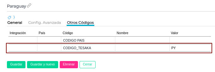

País
En caso de que el campo situación sea NO RESIDENTE se indicará el valor que surge del campo adicional CÓDIGO_TESAKA cargada en el maestro países correspondiente al país de la dirección fiscal del maestro proveedores.

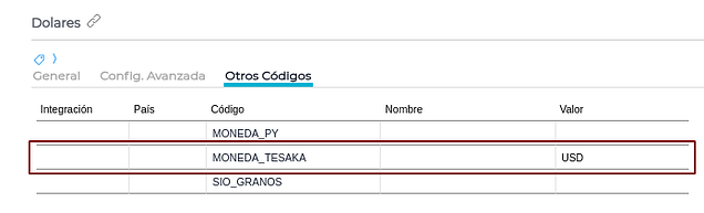

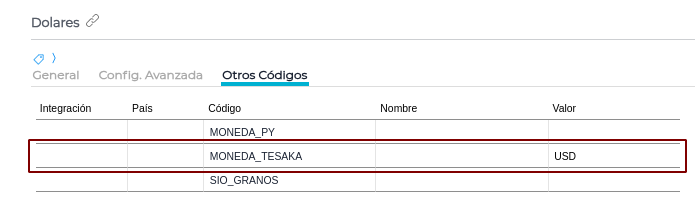

Moneda
Es necesario configurar código adicional en la moneda de la transacción desde el maestro moneda en la solapa Otros Códigos MONEDA_TESAKA
Algunos de los códigos posibles:

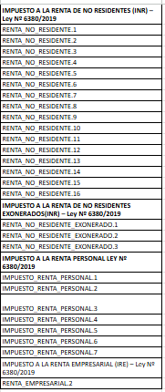

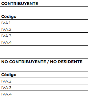

Retención de IVA
Retención de Renta

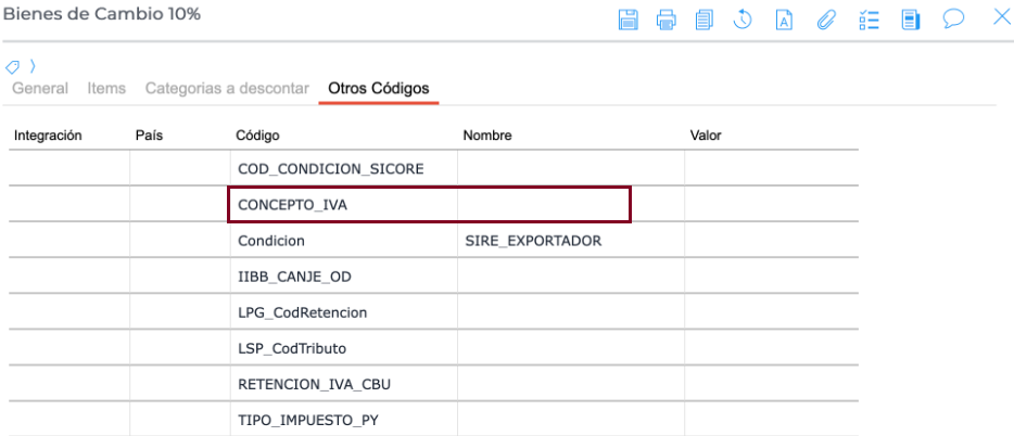

Conceptos Calculados
Los conceptos calculados cargados en el maestro conceptos calculados deben tener los códigos:
-IVA5PARAGUAY
-IVA10PARAGUAY
