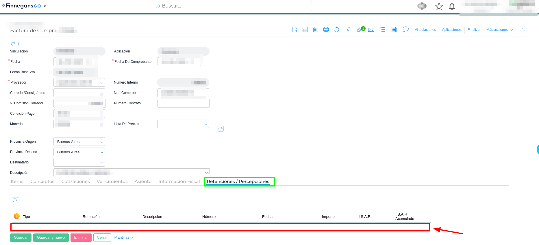

Factura de Compra con Asistente - No calcula la Percepcion de II.BB. BS AS
Consulta: Al generar una Factura de Compra con Asistente, el sistema no calcula ni aplica la Percepción de II.BB. BS AS. ¿A qué se debe este problema de cálculo?

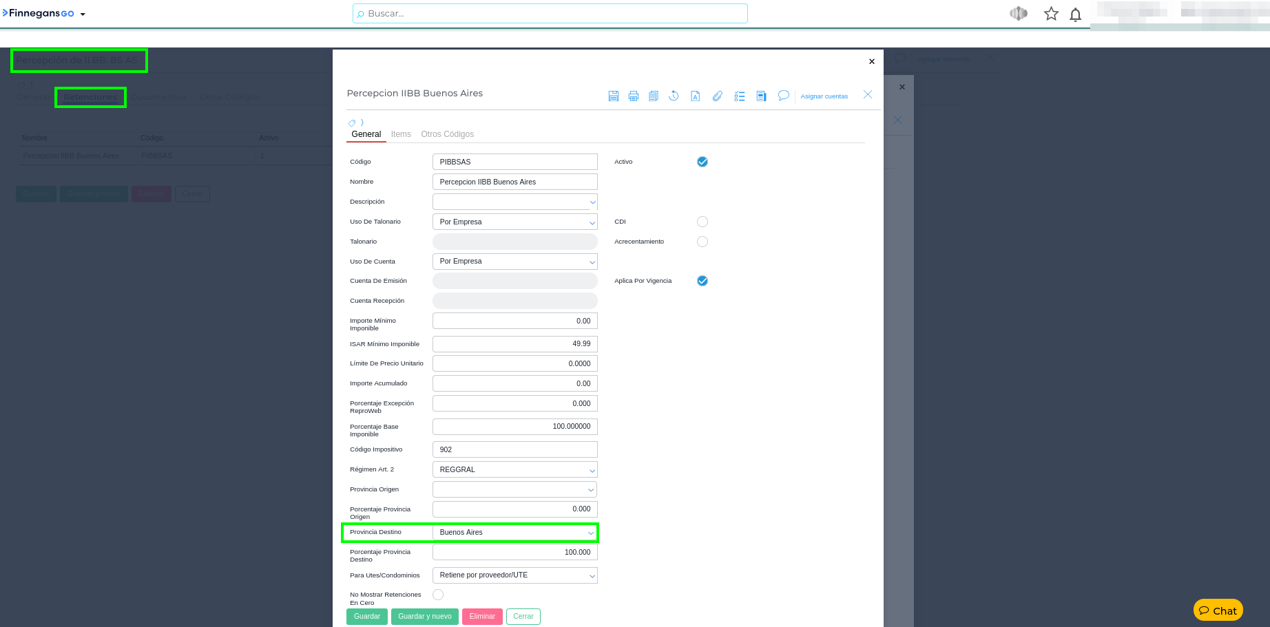

Respuesta: Esto ocurre generalmente por una inconsistencia entre la configuración de la retención y el producto utilizado en la factura.

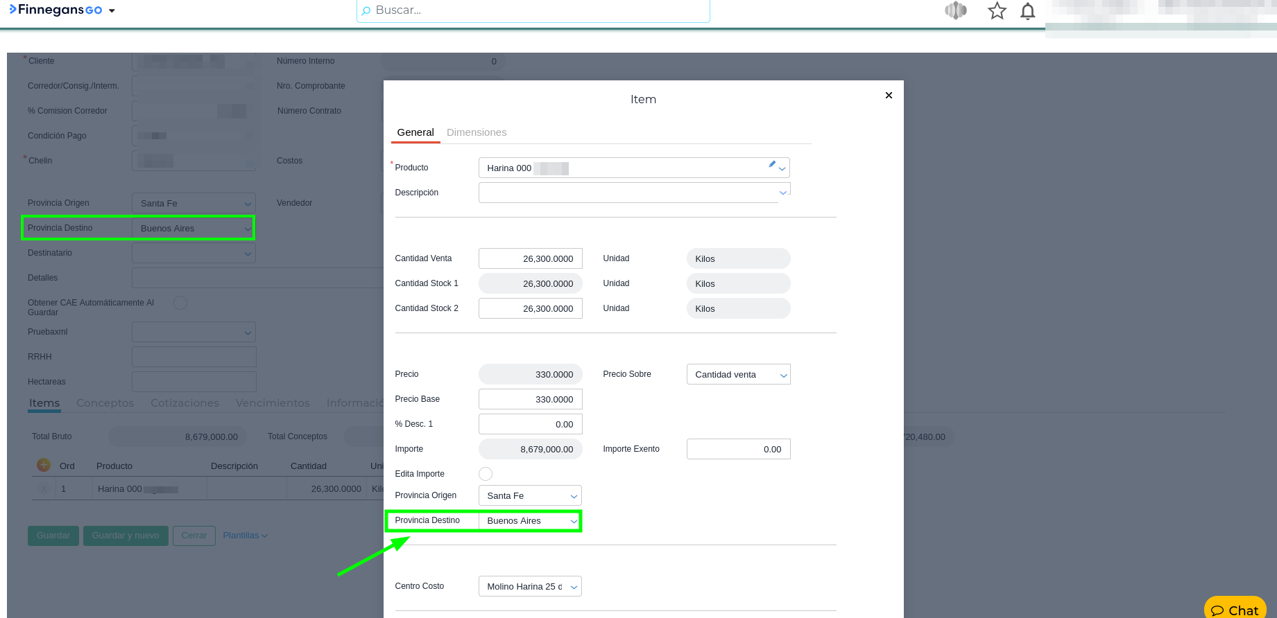

Dado que el tipo de retención Percepción de II.BB. BS AS tiene su campo Base Imponible definido como “Según Provincia”, el sistema compara la Provincia Destino configurada en la retención con la Provincia Destino del producto.
Se detectó que la Provincia Destino del producto (ej. “Ciudad Autónoma de Buenos Aires”) no coincide con la provincia configurada en el Tipo de Retención (ej. “Buenos Aires”).
Es obligatorio que el campo Provincia Destino del producto sea exactamente igual al configurado en el tipo de retención para que el sistema realice el cálculo.
1 - Revisar y ajustar la configuración del tipo de retención Percepción de II.BB. BS AS siguiendo los pasos detallados en el siguiente instructivo: Cómo configurar Retenciones y/o Percepciones de IIBB Buenos Aires (Antiguo Motor de Retenciones)
2 - Acceder al producto de la Factura de Compra y asegurarse de que el campo “Provincia Destino” del producto coincida exactamente con la provincia configurada en el Tipo de Retención Percepción de II.BB. BS AS.
3 - Generar una nueva Factura de Compra con Asistente y verificar que la Percepción de II.BB. BS AS se calcule automáticamente.
