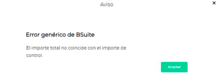

Factura de Compra - "Error Genérico de BSuite - El importe total no coincide con el importe de control"
Al intentar guardar una factura de compra sale el siguiente mensaje:
El mensaje puede surgir por dos motivos: 1) No se completó el campo “Total Control”; 2) No se actualizaron correctamente los importes de los productos.

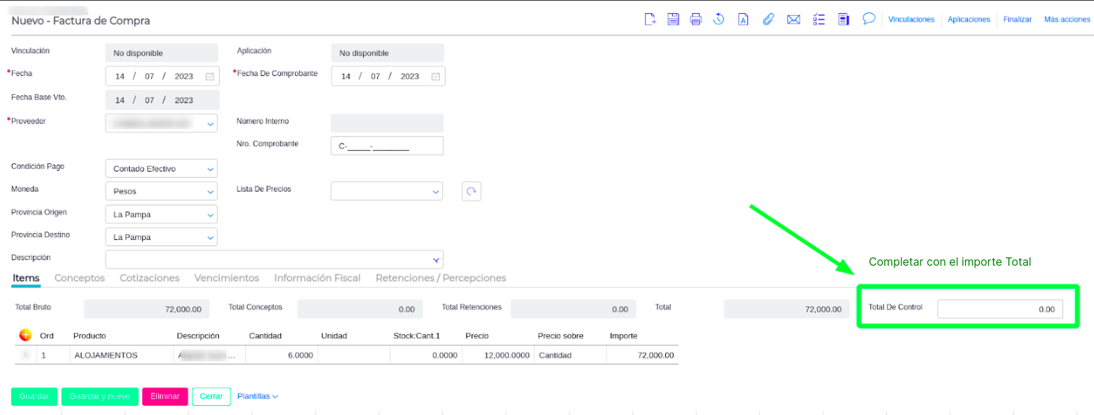

Caso 1: No está completado el campo “Total Control”
En la factura, completar el campo “Total Control”. Éste debe coincidir con el importe del campo “Total”.

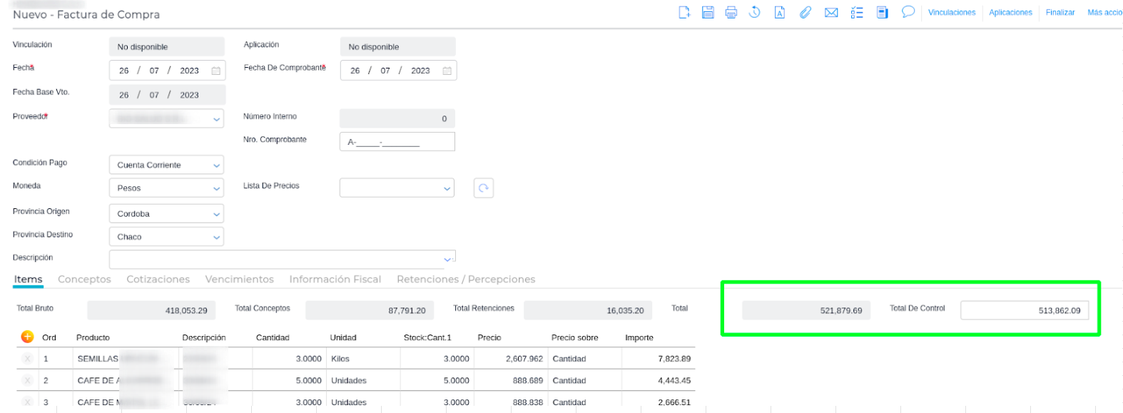

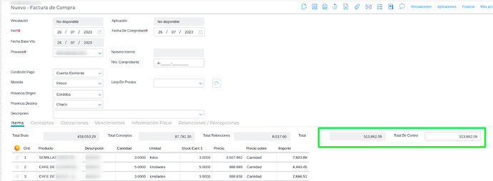

Caso 2: Está completado el campo “Total Control” y coincide con el campo “Total”

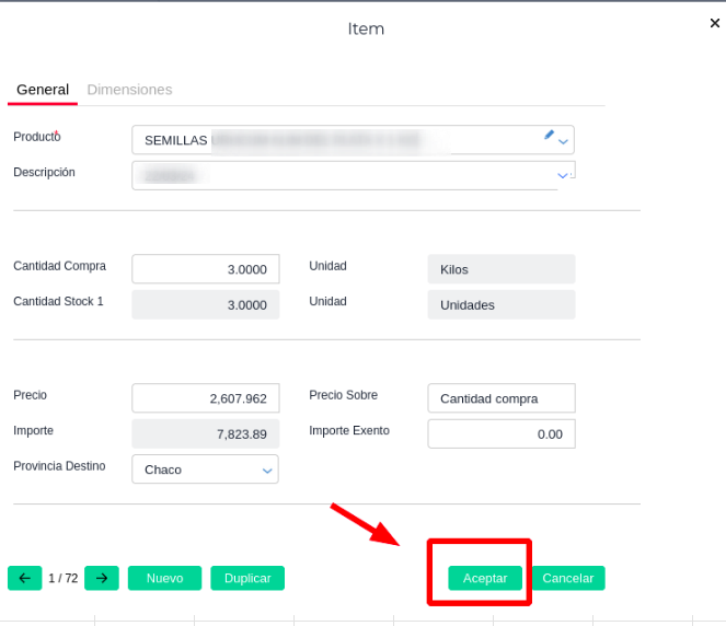

  1. Ingresar a cada ítem, y hacer click en el botón “Aceptar”

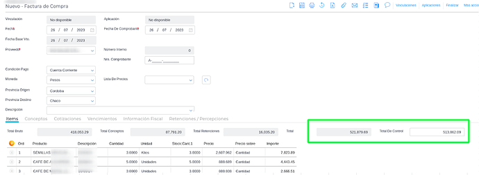

  1. El sistema actualizará los importes, y se podrá visualizar que el campo “Total Control” ya no coincide con el campo “Total”.
  1. Completar el campo “Total Control” de manera que coincida con el campo “Total”.
