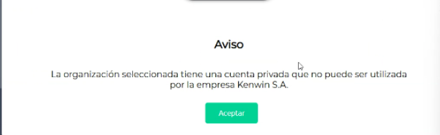

Consulta: Al generar una Factura de Compra de un Proveedor X y presionar el botón Aceptar en la solapa Dimensiones, aparece el siguiente mensaje de aviso: “La organización seleccionada tiene una cuenta privada que no puede ser utilizada por la empresa X.”

Respuesta: Este mensaje se debe a que la cuenta asignada al proveedor está configurada como “Privada”, lo que limita su uso únicamente a ciertas empresas. Dado que la Empresa X no tiene permisos para utilizarla, el sistema bloquea la operación. La solución es modificar la cuenta.

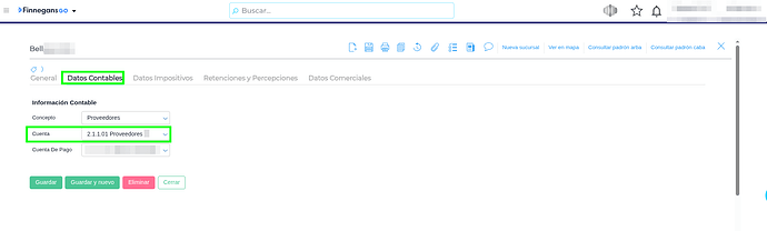

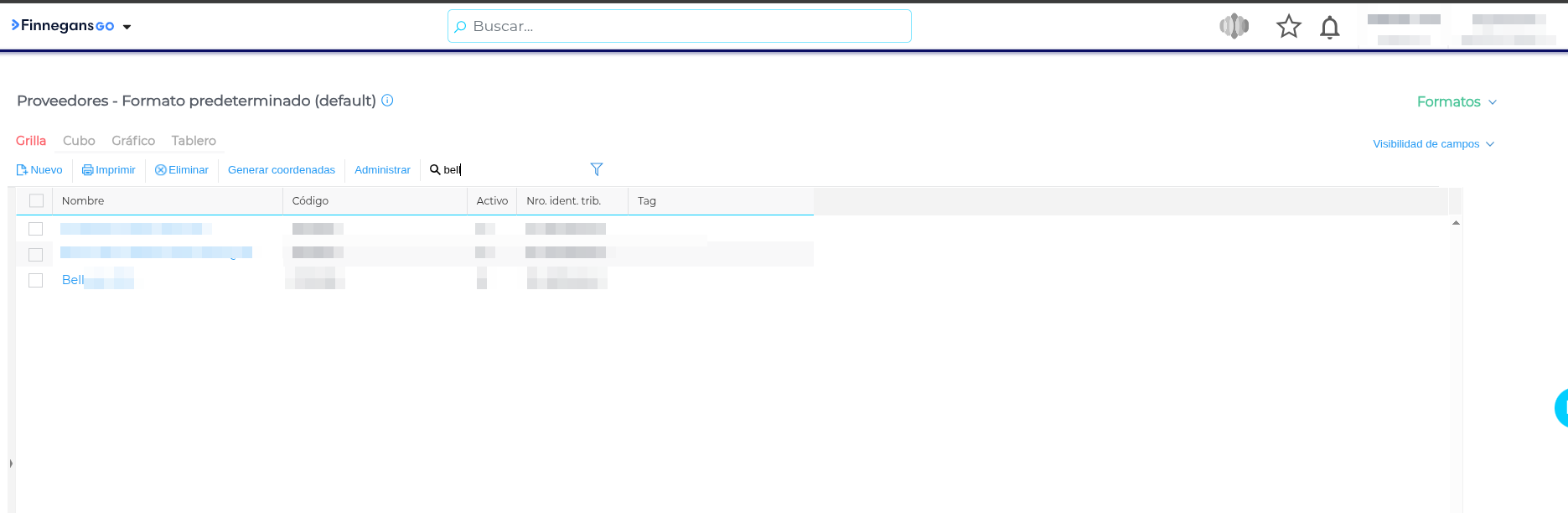

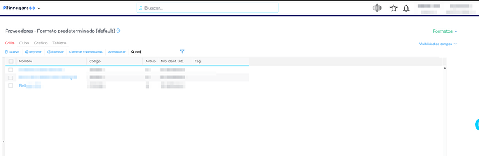

- Ingresar al Maestro de Proveedores y buscar el proveedor en cuestión.

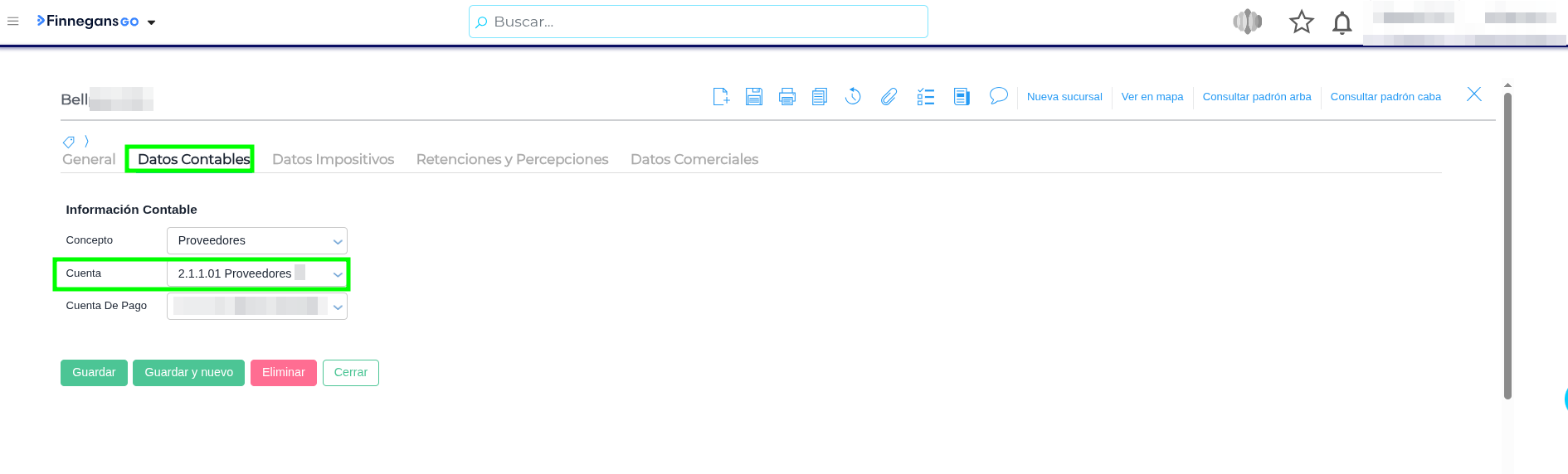

- En la solapa Datos Contables, copiar la cuenta contable que tiene configurada el proveedor.

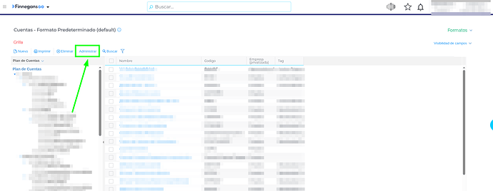

- Ir al Maestro de Cuentas y presionar Administrar.

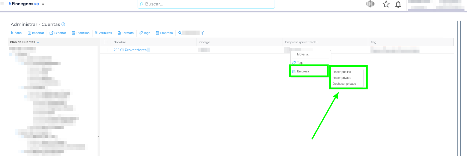

- Seleccionar la cuenta y hacer clic en el botón Empresa. Allí se muestran tres opciones:
 Hacer Público
 Hacer Privado
 Deshacer Privado
Elegir la opción Hacer Público (o la que corresponda según la política de configuración definida) y guardar los cambios.
