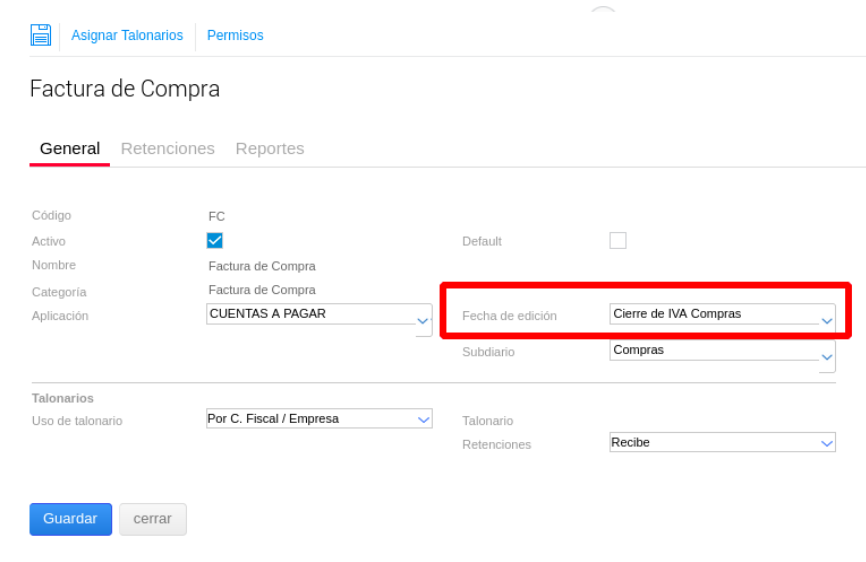

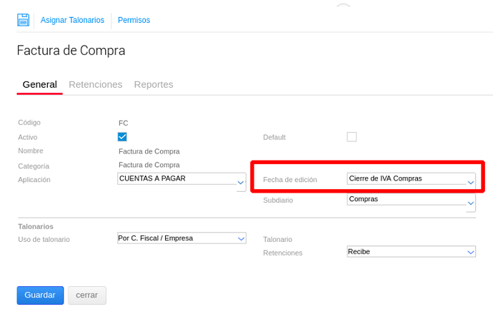

  1. Identificar cuál es la fecha de edición configurada en el documento. Para ello, ir al Menú > Configuración > General > Espacio de Trabajo > Configuraciones básicas en tipos de documentos > Ingresar al documento en cuestión, en este caso Factura de Compra.

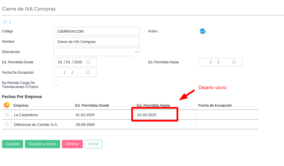

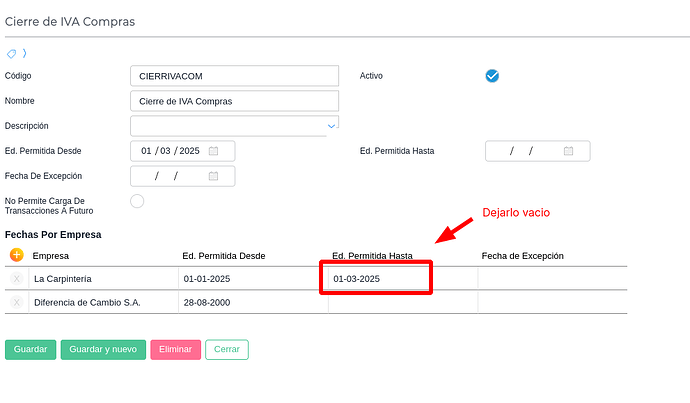

  1. Ingresar al maestro de “Fecha de Edición” para editar dicha configuración:
Menú > Configuración > Empresa > Fecha de edición > Ingresar a la fecha configurada en el documento, en este ejemplo, Cierre de IVA Compras
  1. Verificar que en la fecha de la empresa no tenga configurado una “Ed. Permitida Hasta”. En caso de que lo tenga, dejarlo vacío.
Nota: El campo “Ed. Permitida Hasta” permite la edición de transacciones hasta un día determinado, incluyendo aquellas cuya fecha coincida con la configurada. En el caso de ejemplo, se está queriendo cargar una factura con fecha 11/06/2025 pero la fecha de edición para la empresa “La Carpintería” está restringida para la carga de transacciones hasta el 01/03/2025, por lo tanto, no deja cargar transacciones con fecha posterior.
  1. Guardar cambios.
  2. Volver a generar la factura de compra
