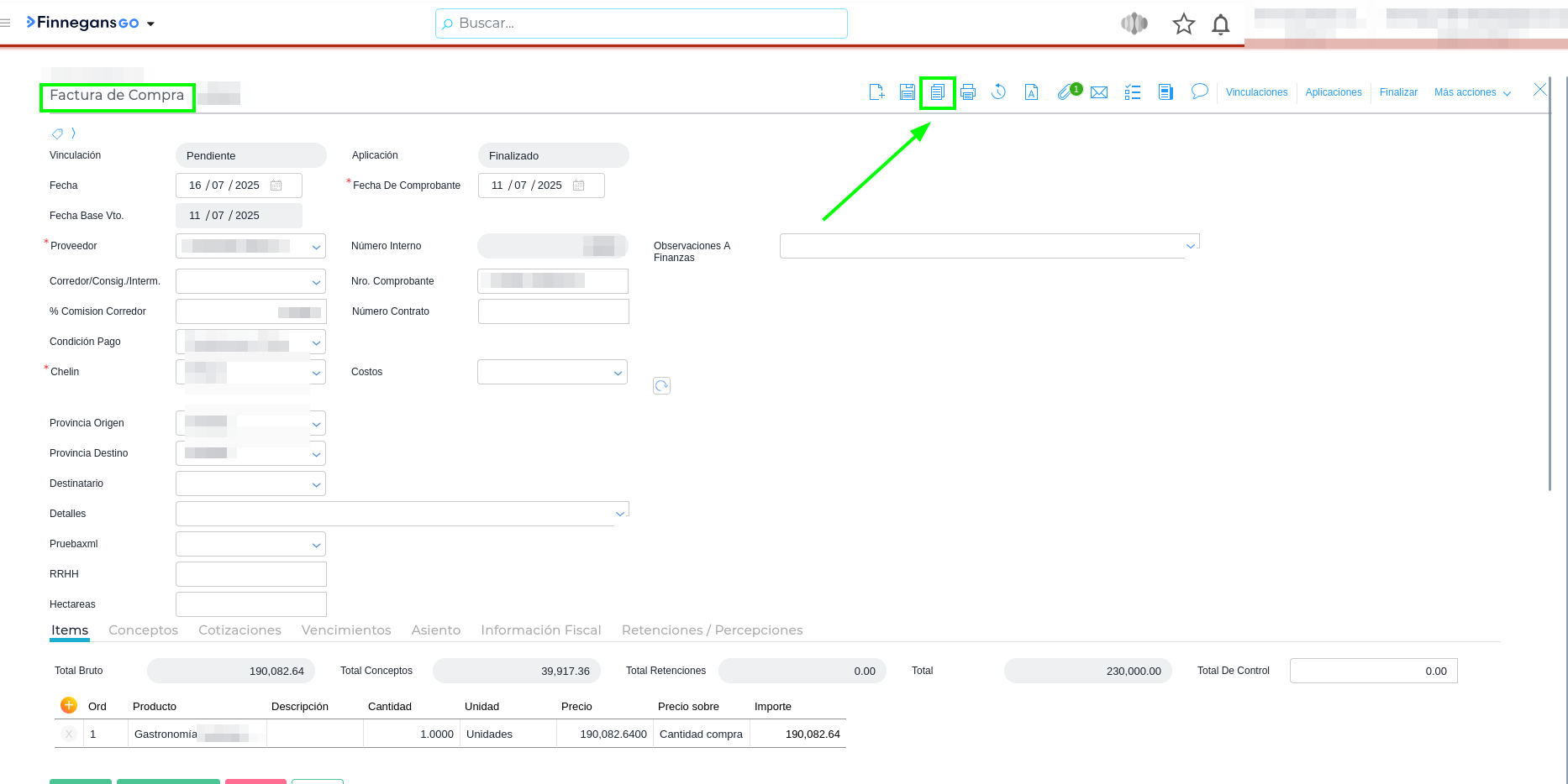

Factura de Compra - Total Conceptos incorrecto al duplicar la factura con "Edición Manual" activa
Consulta: Al duplicar una Factura de Compra, ¿Por qué el campo de Total Conceptos no se actualiza correctamente al modificar el Total Bruto, sino que mantiene el valor de IVA de la factura original?
Menu → Gestion Empresarial → Compras → Transacciones → Facturas

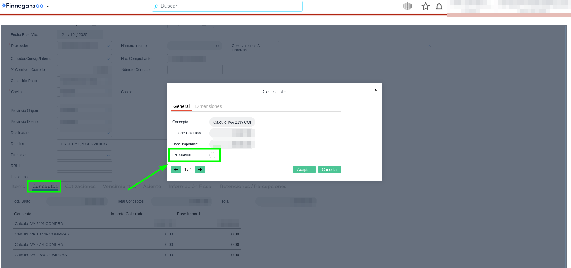

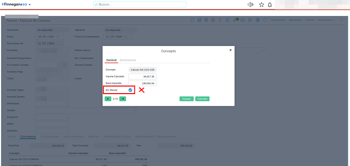

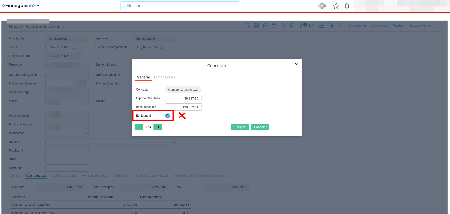

Respuesta: Esto ocurre porque la Factura de Compra original fue creada con el check “Edición Manual” activo. Al duplicarla, el sistema arrastra la configuración manual, lo que inhibe la recalculación automática del IVA al modificar el monto Total Bruto.
La solución es desactivar esa opción en la factura duplicada antes de guardar. El sistema solo recalculará el IVA correctamente si el check “Edición Manual” está inactivo.
  1. Ingresa a la Factura de Compra que deseas copiar y presiona la opción de duplicar.

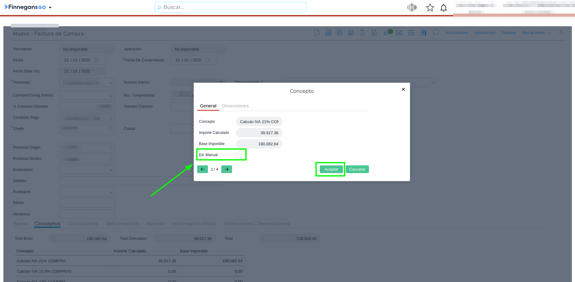

  1. En la nueva factura, verifica que el check “Edición Manual” esté desactivado.

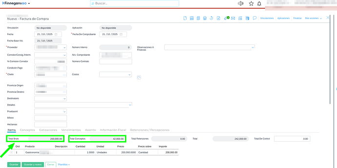

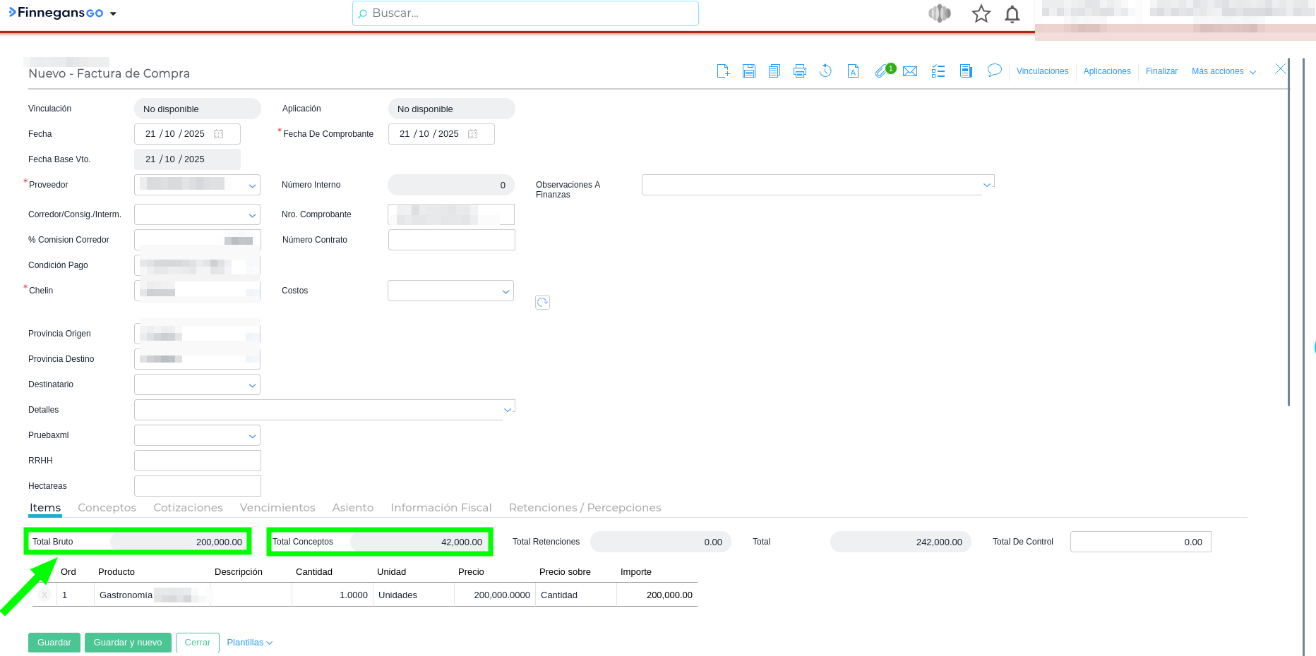

  2. Ingresa el Total Bruto de la nueva factura. El sistema va a calcular automáticamente el IVA correspondiente.
  1. Corrobora que todos los importes, incluyendo el IVA, sean correctos y procede a guardar la nueva factura.
