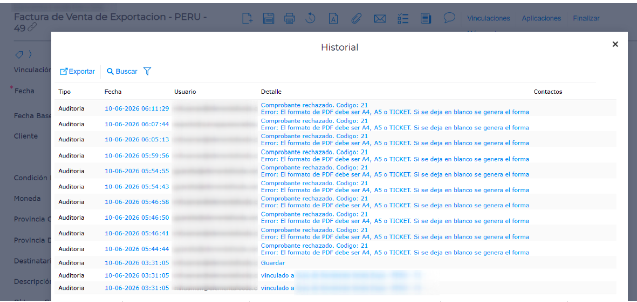

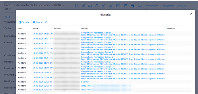

Factura de Venta de Exportación - Mensaje: "Error: El formato de PDF debe ser A4, A5 o TICKET. Si se deja en blanco se genera el formato definido por defecto"
En una Factura de Venta de Exportación de Perú, al hacer click en Obtener, sale este mensaje:

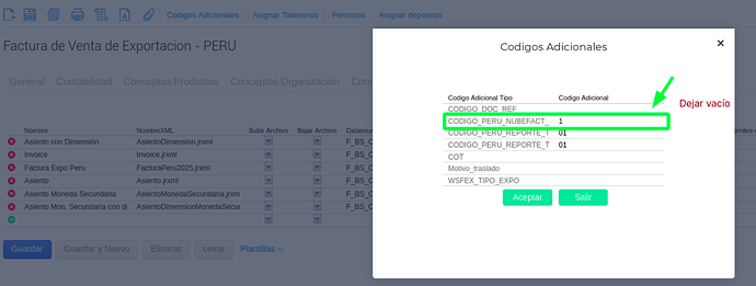

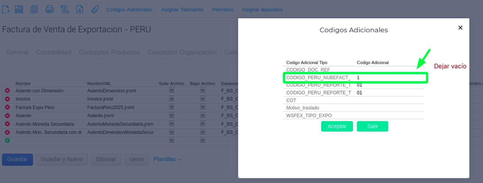

En el tipo de documento es necesario que el CODIGO_PERU_NUBEFACT_FORMATO_PDF esté vacío

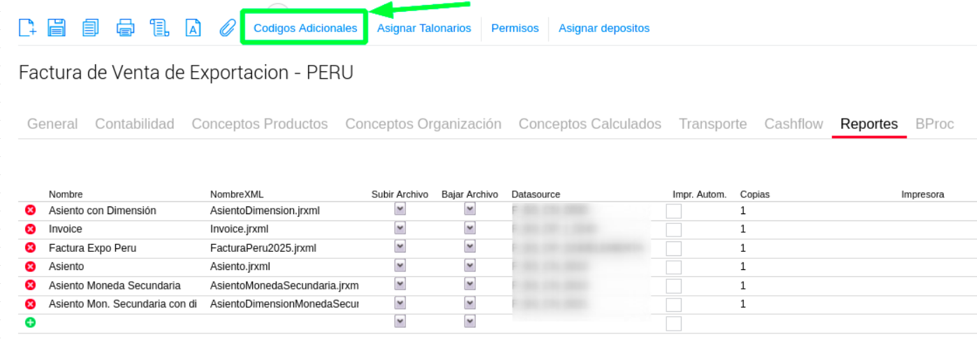

  1. Ir al maestro de Tipos de Documento.
    Ruta: Menú - Configuración - Diseño del espacio de trabajo - Documentos: Tipos de documento
  2. Ingresar al documento, en este caso “Factura de Venta de Exportación - PERU”
  3. Ir al botón “Códigos Adicionales”
  1. Dejar vacío el CODIGO_PERU_NUBEFACT_FORMATO_PDF
  1. Aceptar
