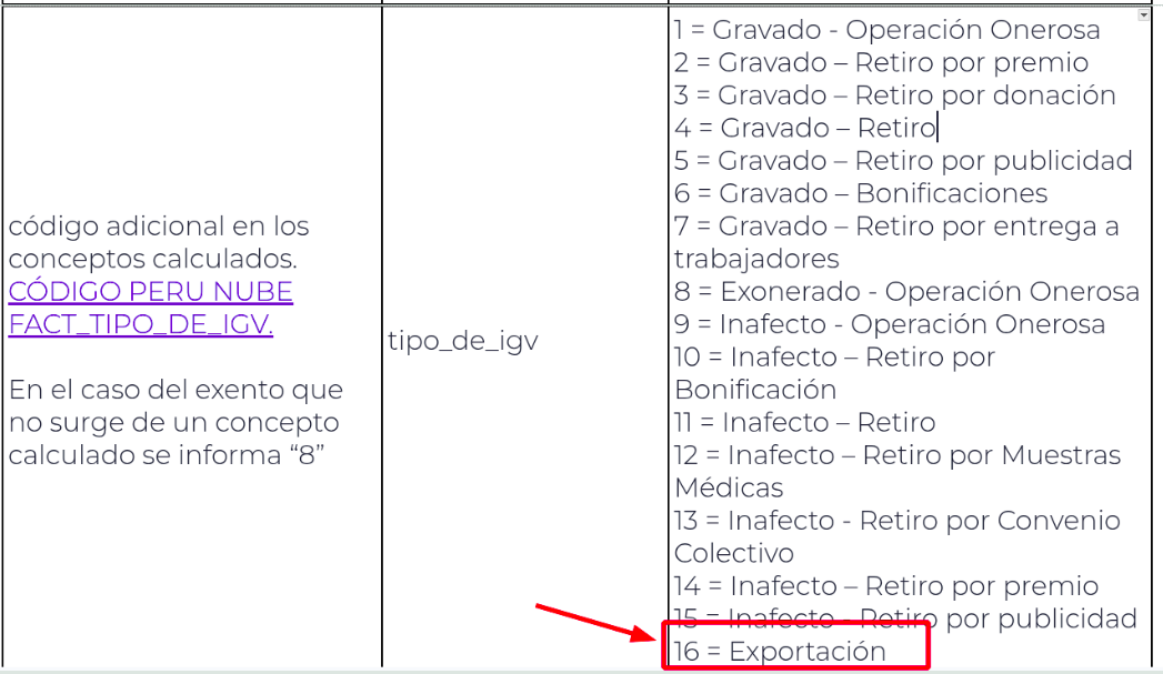

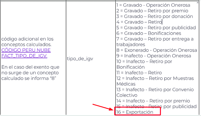

Revisar los códigos adicionales de los conceptos calculados.
En el caso de Calculo IGV 0 % VENTA, al ser una operación de exportación, el código adicional es el 16, que corresponde a “Inafecto - Operación Onerosa”

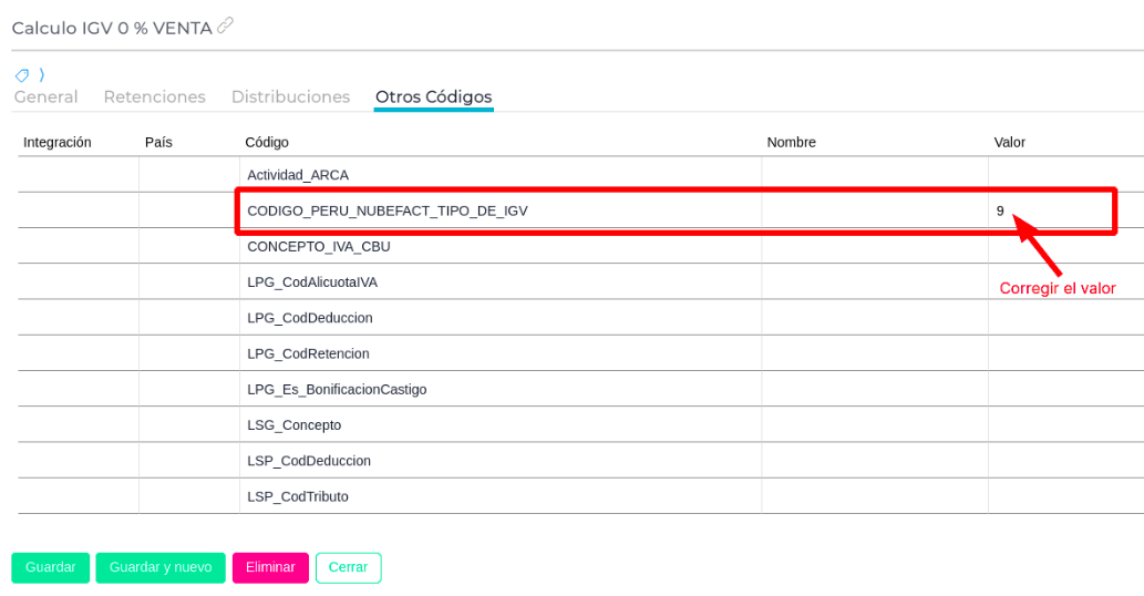

  1. Ir al maestro de Conceptos Calculados
    Ruta: Menú > Configuración > Diseño del espacio de trabajo > Conceptos > Conceptos calculados.
  2. Ingresar a “Calculo IGV 0 % VENTA”
  3. Ir a la solapa “Otros Códigos”
  4. Revisar que el CÓDIGO_PERU_NUBEFACT_TIPO_DE_IGV sea 16
  1. Guardar cambios
  2. Volver a la factura y eliminarla
  3. Volver a cargar la factura y hacer click en Obtener
