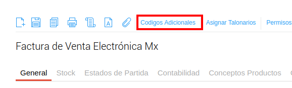

3- Abrir Códigos Adicionales
Seleccionar el botón Códigos Adicionales

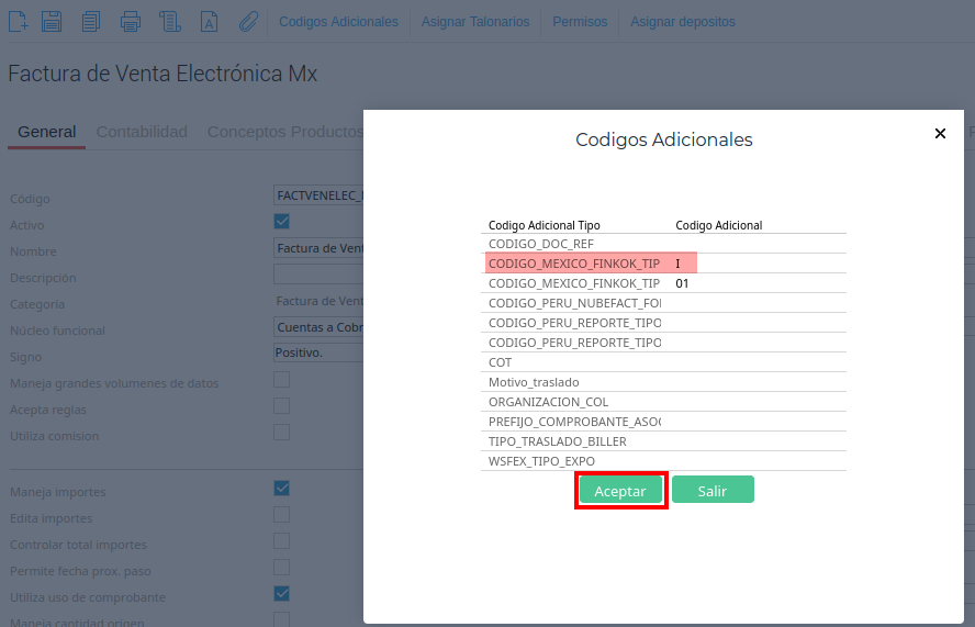

4 - Corregir el Tipo de CFDI**
  1. Buscar el código CODIGO_MEXICO_FINKOK_TIPOCOMPROBANTE
  2. El valor actual es P (Pago)
  3. Cambiarlo a I (i mayúscula, de Ingreso)
  4. :warning: No cambiar ningún otro código
  5. Por último, Seleccionar el botón Aceptar
