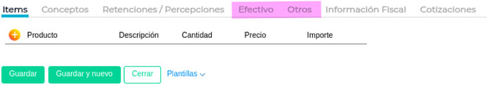

La condición debe ser CONTADO.
TIPO EFECTIVO:

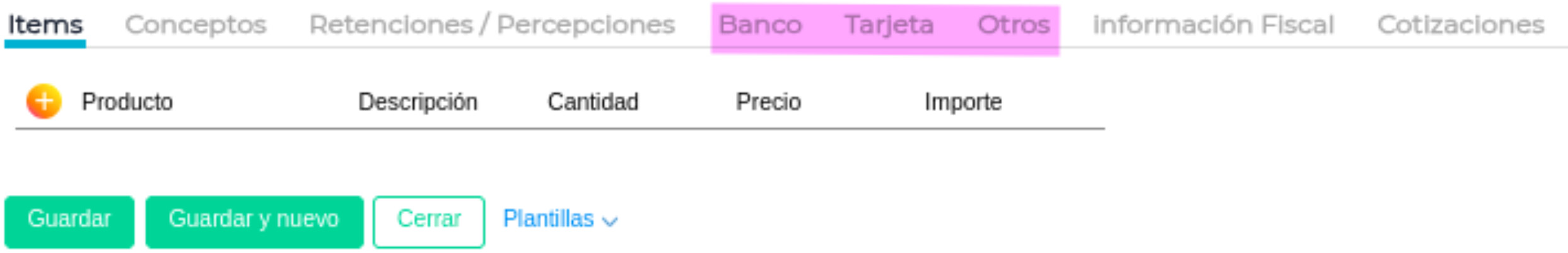

TIPO CON DOCUMENTOS
