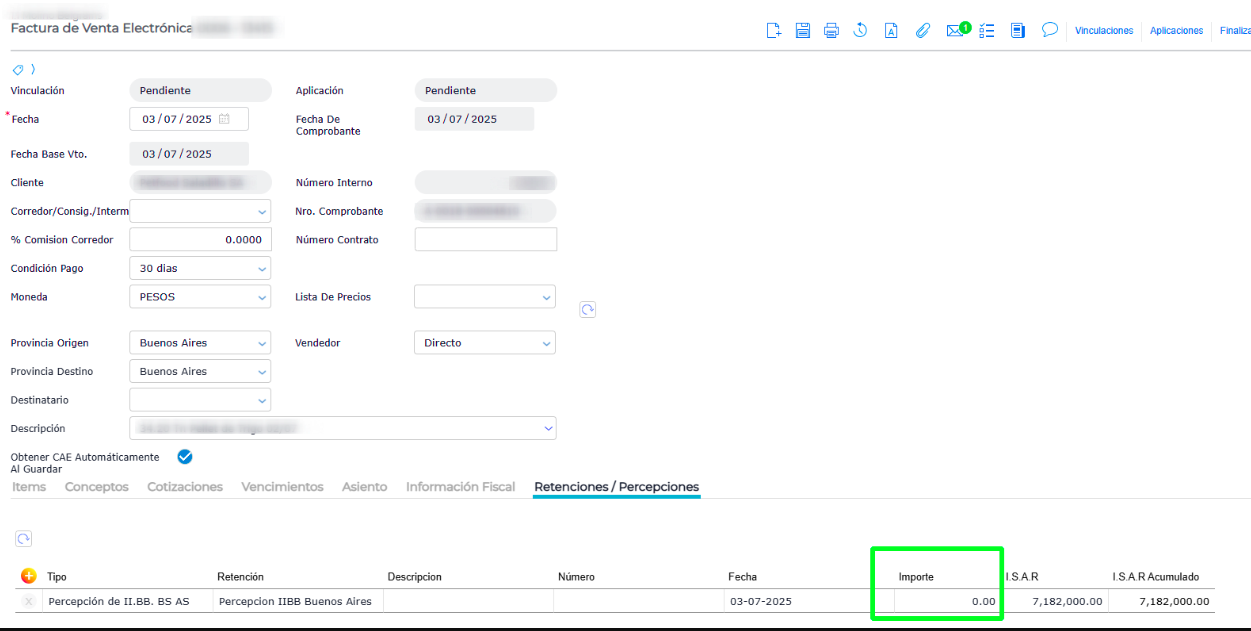

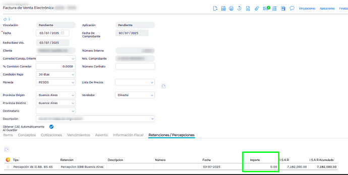

Factura de Venta - Trae percepción pero no calcula

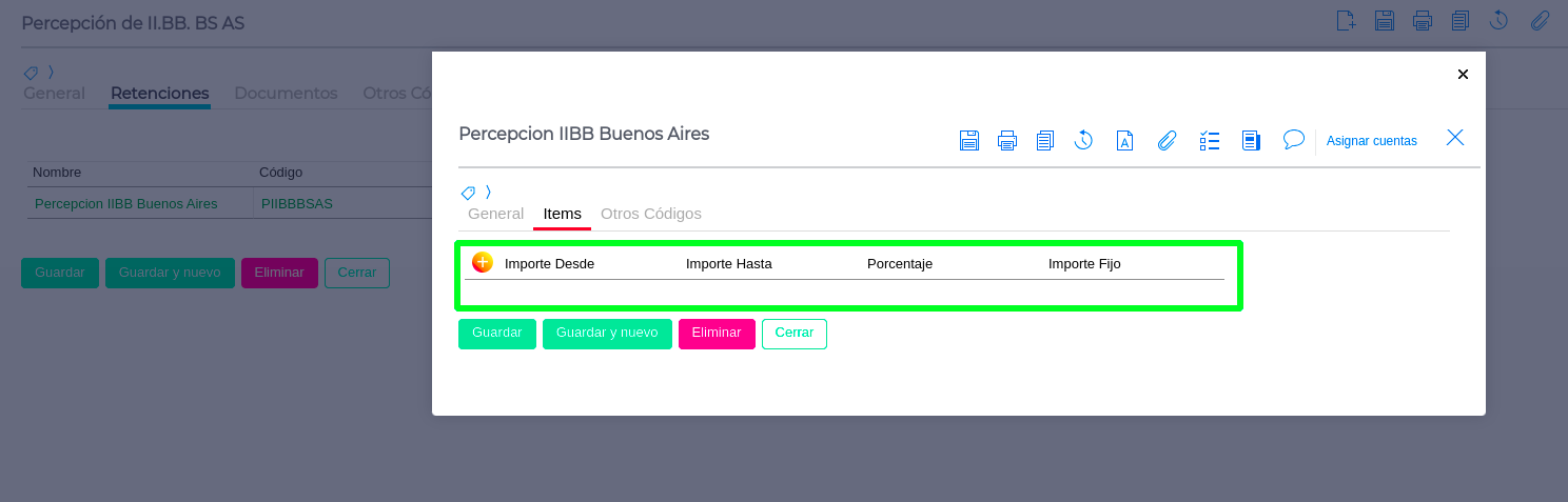

Al cargar una factura de venta, aparece la línea de la percepción pero sin importe.
Verificar que en Tipo de Retención tenga configurado el importe desde y hasta con su correspondiente porcentaje.
  1. Ir al maestro de Tipos de Retención.
    Ruta: Menú - Gestión Empresarial - Impuestos - Maestros - Tipos de Retención.

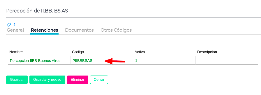

  2. Ingresar a la percepción de la factura.
  3. Ir a la solapa Retenciones y ingresar a la retención.

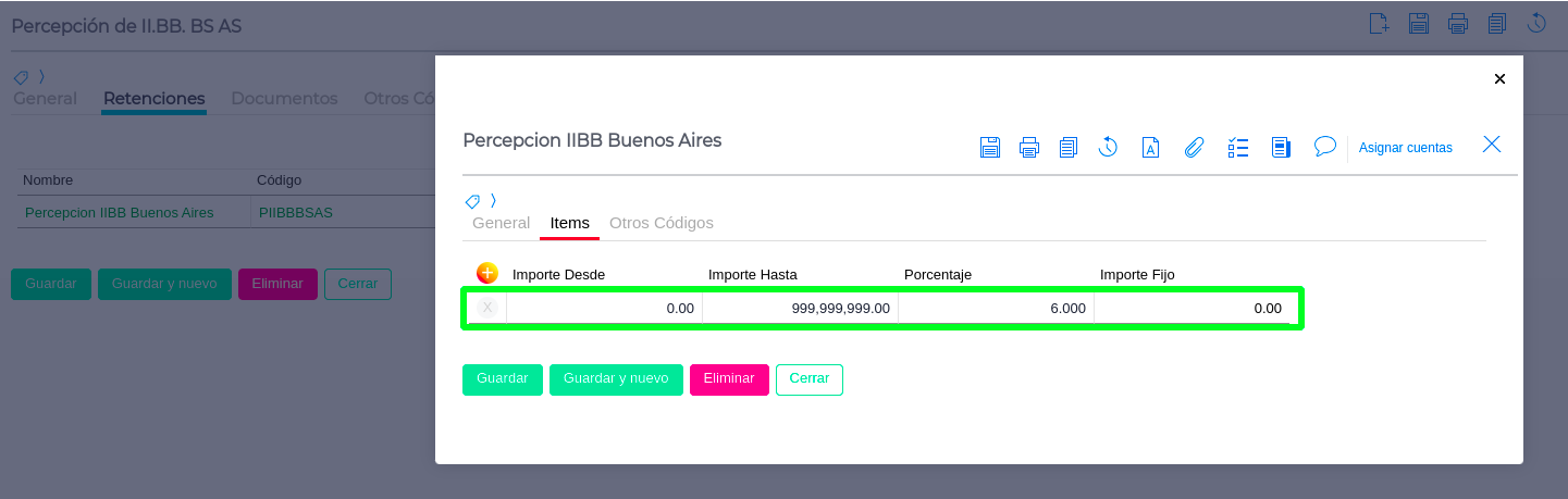

  1. Ir a la solapa Items.
En este caso, vemos que no tiene valores cargados.
  1. Completar el Importe Desde, Importe Hasta y Porcentaje.
En este caso de ejemplo, completarlo de la siguiente forma, de acuerdo a este instructivo: ¿Cómo configurar Percepciones IIBB Bs.As.?
  1. Guardar

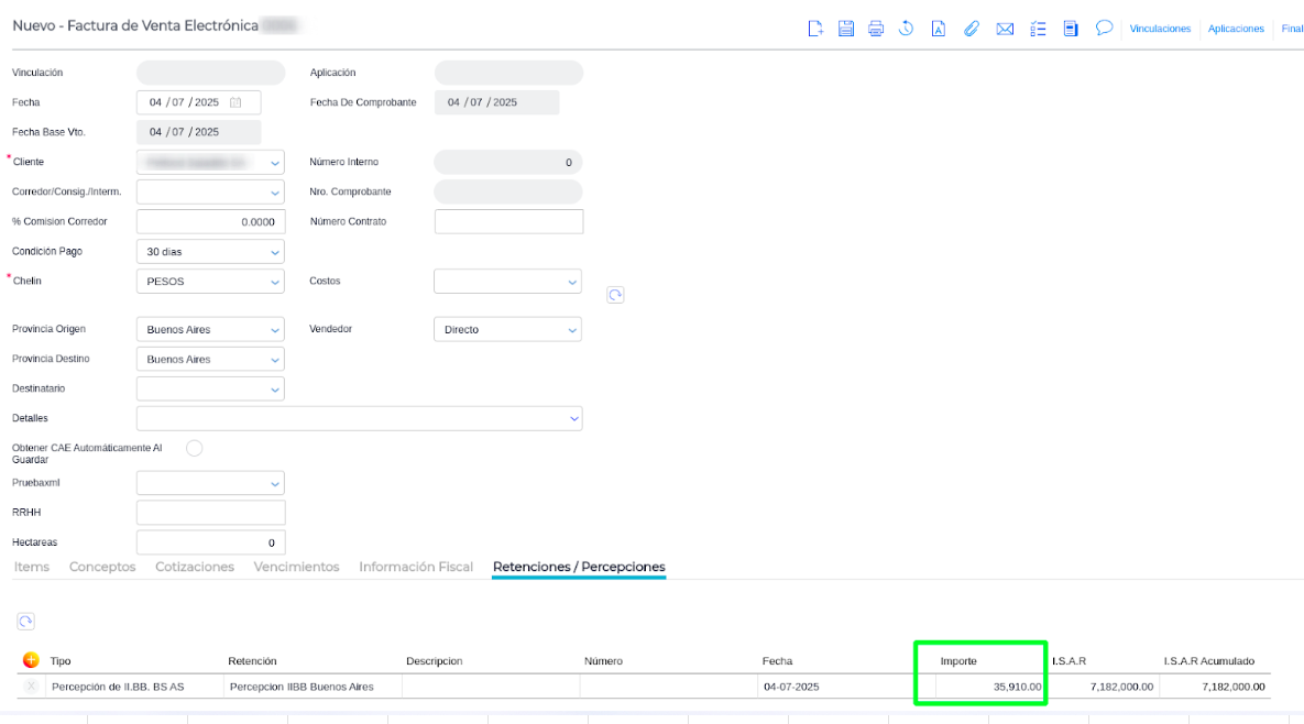

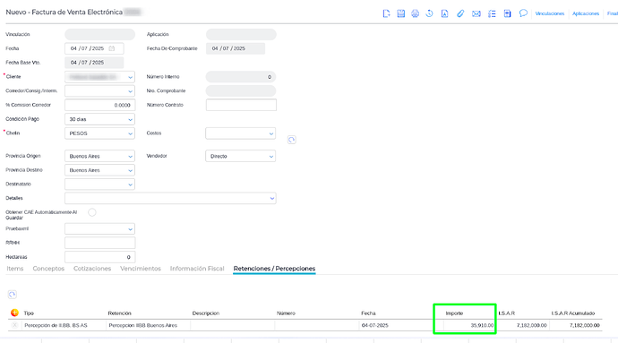

  2. Volver a generar la factura de venta.
