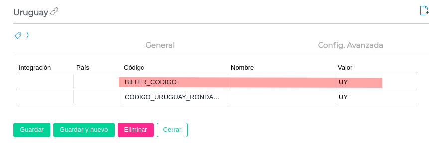

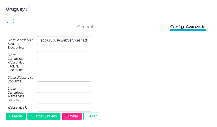

Maestro Países

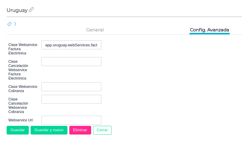

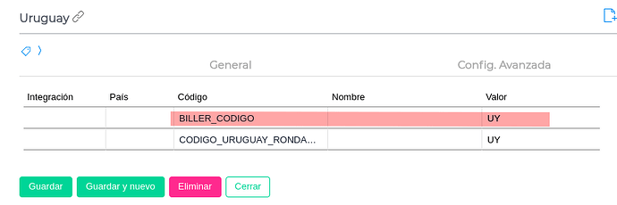

En el maestro de países debe configurarse el “código adicional” y rellenarse el campo de datos la “clave webservices factura electrónica”.
  1. Código Adicional Tipo: BILLER_CODIGO.
  2. Código Adicional: UY
  3. Clase webservices factura electrónica: app.uruguay.webServices.facturaElectronica.biller.service.BillerAPIService
Al país que pertenece el clientes a quienes se emite el documento, la clave webservices no se debe agregar, solo se debe configurar el código adicional BILLER_CODIGO con las siglas que indica la siguiente tabla: Tablas Uruguay
Ej: En el país argentina, el codigo es AR

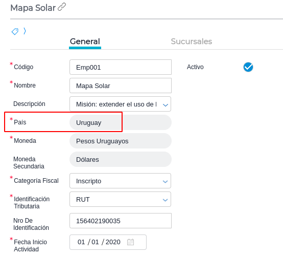

Maestro Empresa
El servicio que se debe utilizar para el webservice factura electrónica de Uruguay, se busca en el país de la empresa. Para saber a qué país pertenece una empresa se lo debe indicar en el maestro de empresas.

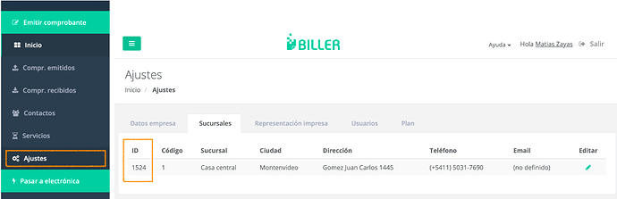

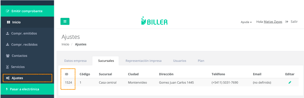

En el maestro de Sucursal debe configurarse el código adicional, con los siguiente datos:
aquí deberás poner el ID CÓDIGO de la sucursal que figura en Biller.

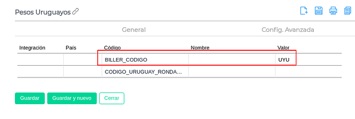

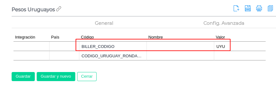

Maestro monedas
En el maestro de monedas se debe completar el código adicional BILLER_CODIGO según corresponda con la siguiente tabla: Tablas Uruguay
Se debe completar dicho código en todas las monedas que se utilicen para los documentos.

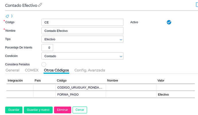

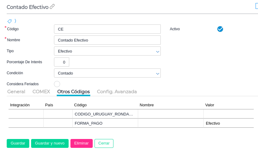

Maestro Condición de pago
En la condición de pago se debe configurar en la solapa Otros Códigos con el valor Efectivo o Crédito:

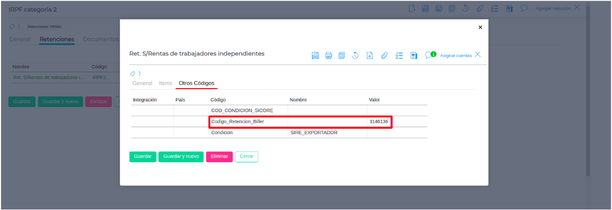

Maestro de Retenciones
En el maestro de retenciones debe indicarse el valor del código adicional Codigo_Retencion_Biller correspondientes según la tabla.

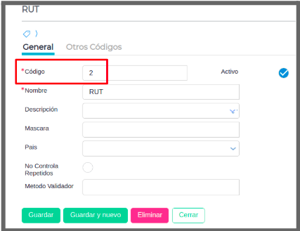

Maestro Identificación tributaria
El campo código de la Identificación tributaria deben coincidir con los asignados por DGI, por lo que debe respetarse la codificación que se detalla a continuación:
  • 2 - RUT
  • 3 - CI
  • 4 - Otros
  • 5 - Pasaporte
  • 6 - DNI
  • 7 - NIFE

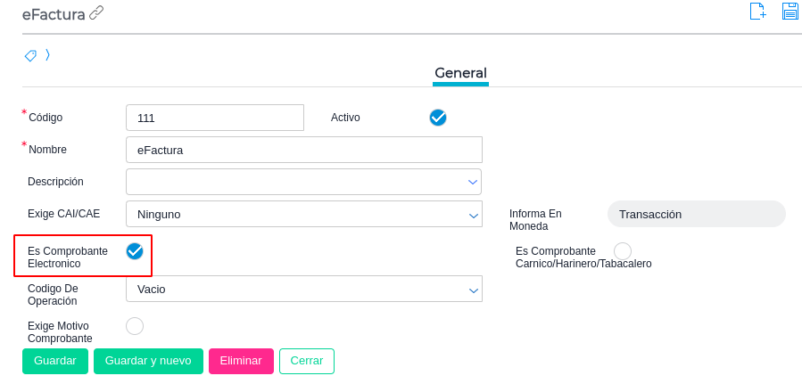

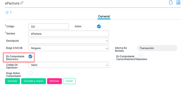

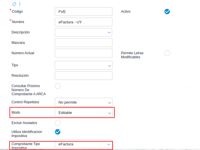

Maestro tipo de comprobante impositivo
Para poder utilizar el servicio de obtención de CAE el tipo de comprobante impositivo asociado al talonario de la transacción debe ser electrónico, para lo que deberás tildar el Checkbox de “Es comprobante electrónico”.
Además, el código del comprobante impositivo debe respetar los códigos que dispone la DGI. Se mencionan a continuación:
  • eFactura = “111”;
  • eNota Credito = “112”;
  • eNota Débito = “113”;
  • eTicket = “101”;
  • Nota de crédito de eTicket = “102”;
  • Nota de débito de eTicket = “103”;
  • eFactura de Exportacion = “121”;
  • Nota de crédito de eFactura de Exportacion = “122”;
  • Nota de débito de eFactura de Exportacion = “123”;

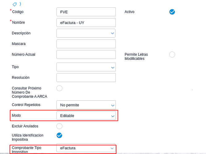

Maestro Talonarios
Debe asociarse este comprobante a los talonarios correspondientes. Por defecto configurar en Modo editable, ya que Biller asigna el número de comprobante.

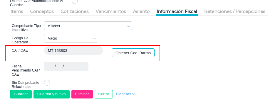

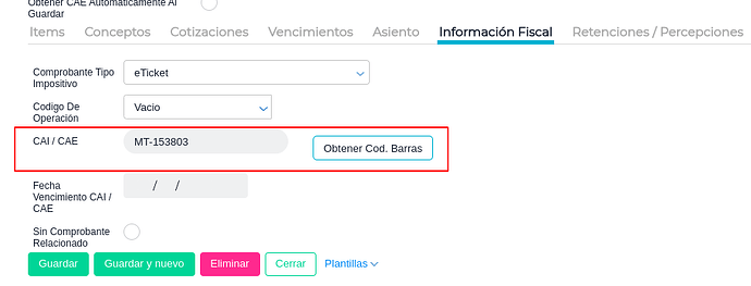

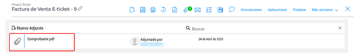

Obtención de CAE
Una vez guardada la transacción presionar el botón “obtener” en la solapa “información fiscal”. Esto devolverá el número de CAE.

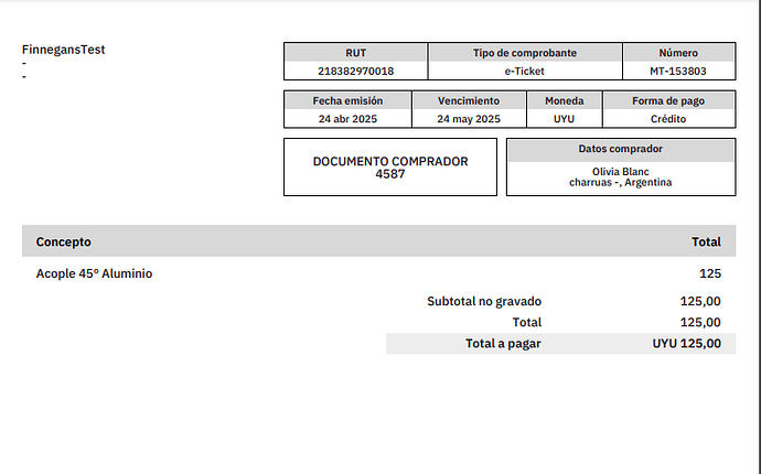

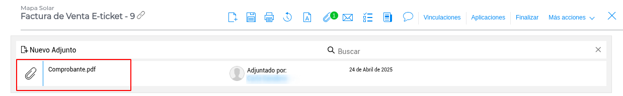

También se generará el pdf del comprobante que quedará adjunto a la transacción.
Vista del pdf:

Segundo, debes crear la eNota de Crédito o la eNota de Débito, luego vincular y finalmente aplicar los documentos (Origen y destino, facturas y notas). Si utilizas el asistente sólo tendrás que aplicar los documentos de origen con destino. Una vez realizados estos pasos exitosamente, debes volver al documento del cual pretendes obtener CAE (por ejemplo eNota de Crédito), abrirlo, ir a la solapa Información Fiscal y hacer clic en el botón “Obtener”. Finalmente, el sistema se encargará se adjuntar el documento (en formato pdf) que fue creado en Biller.
