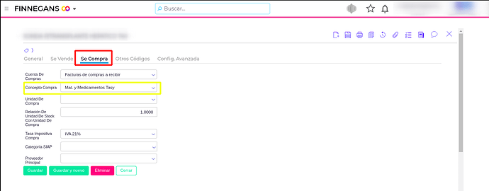

Paso 1: Identificar la “categoría de compra” del producto
Primero, vamos a ver qué “categoría” o “concepto” de compra tiene asignado tu producto.
1. Ve al Maestro de Productos.
2. Busca el producto que no logras encontrar.
3. Dentro de la ficha del producto, busca la pestaña o sección que dice “Se Compra”.
4. Anota el nombre del “Concepto de Compra” que aparece allí. Por ejemplo, podría ser “Mercadería de Reventa”, “Insumos”, etc.
