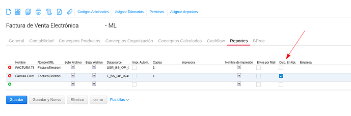

La causa principal es la falta de activación de la funcionalidad de “Disponibilidad en API” dentro del tipo de documento configurado en la aplicación de Integración con Mercado Libre para el envío de las facturas.
Esta configuración es esencial para que el documento pueda ser procesado y enviado a través de la interfaz de programación de aplicaciones (API) de ML. Si está desactivada, el sistema omite el envío del documento de manera silenciosa.

  1. Acceder al Maestro de Tipos de Documento:
  • Diríjase al Maestro de Tipos de Documento (Ruta: Configuración > Documentos > Tipos de Documento, o similar).
  • Busque y seleccione el tipo de documento identificado en el paso anterior.
  1. Verificar y Activar la Disponibilidad en API:
  • Dentro de la configuración del tipo de documento, navegue hasta la pestaña o solapa de “Reportes” (o similar, como “Opciones de Enlace”).
  • Busque el checkbox denominado “Disp. En Api.” (Disponible en API).
  • Verifique que esté activo. Si no lo está, debe activarlo.
  • Guarde los cambios de la configuración del tipo de documento.
Importante: Al activar esta opción, se asegura que el sistema permita la comunicación de este documento específico con servicios externos.
