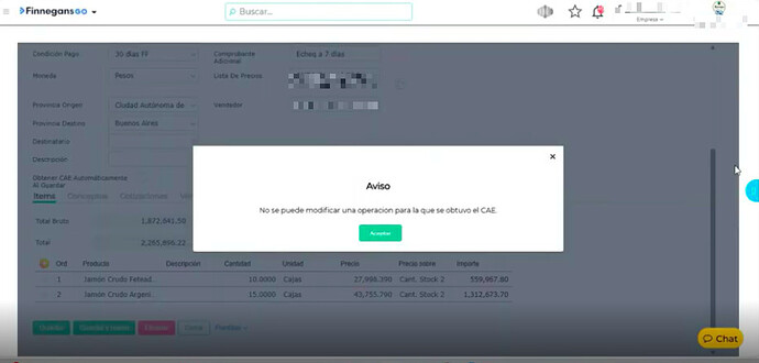

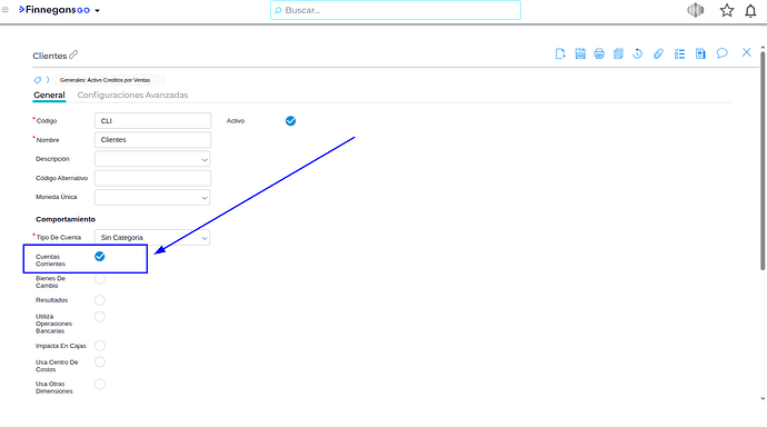

Este inconveniente ocurre cuando, al momento de emitir el comprobante, el cliente tiene desmarcado el check de “Cuenta Corriente” en su ficha técnica (Maestro de Clientes). Como el sistema interpreta que la operación no debe generar deuda pendiente, el documento no se incluye en los informes de saldos.

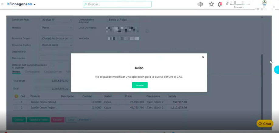

Dado que los documentos con CAE no pueden ser editados directamente, se debe realizar un proceso de anulación y refacturación para regularizar la cuenta corriente:

  2. Actualización del Maestro: Una vez anulados los documentos, dirígete a la ficha del cliente y marca el check de “Cuenta Corriente”.
