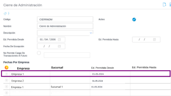

Caso 1: Definir fechas para toda la empresa.
Se debe ingresar a una fecha de cierre y completar el campo Empresa con una empresa del grupo, sin definir sucursal, dejando el campo en blanco:
En este caso, la fecha definida para la empresa 1 aplica para todas las sucursales que dependen de ella .

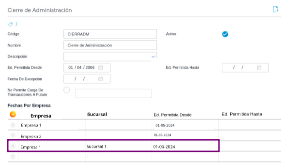

Caso 2: Definir fechas para una sucursal específica, mientras que al resto de las sucursales le aplicará la definida en la empresa 1.
Ingresar y agregar otro ítem completando la empresa y sucursal con una fecha de cierre distinta.
En este caso, la Sucursal 1 de la Empresa 1 tendrá un cierre particular, pero el resto de las sucursales de la empresa 1 les aplicará la fecha definida para esa empresa.
