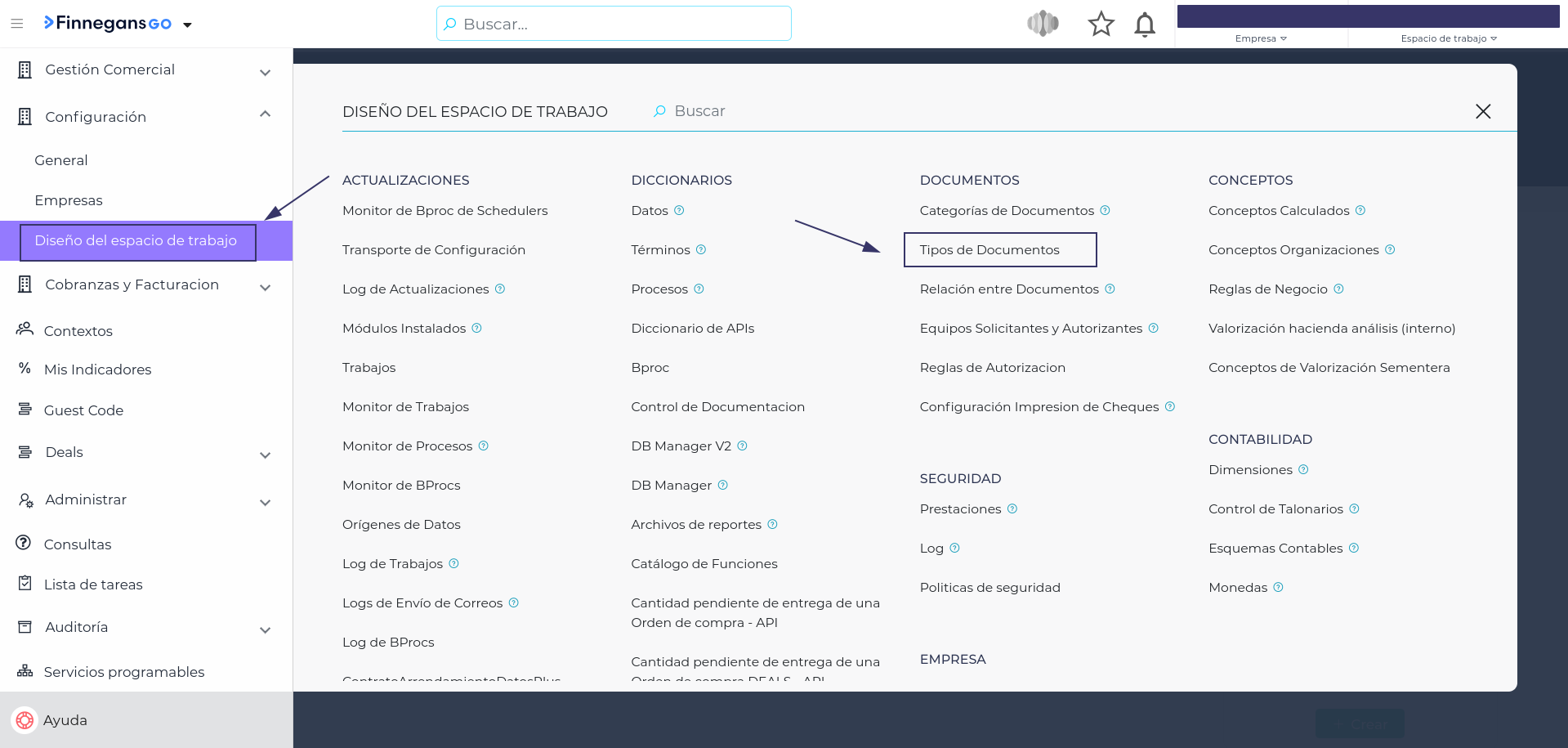

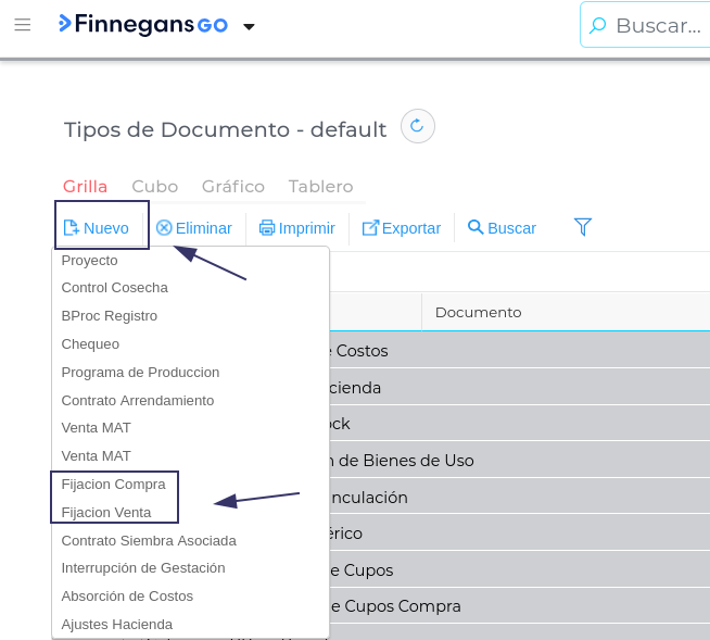

Menú → Configuración → Diseño de espacio de trabajo → Tipos de documentos
:backhand_index_pointing_right: Nota: si esto no te aparece en el menú o por el buscador, es posible que no tengas permisos de acceso, contactate con tu administrador de sistema.

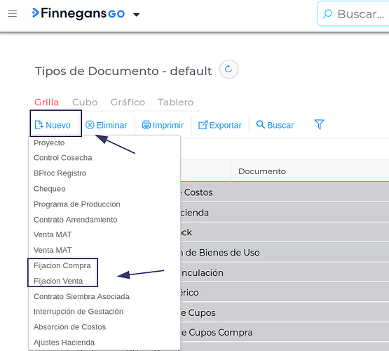

Nos dirigimos al botón Nuevo → Seleccionamos “Fijación de compra” o" “Fijación de venta” según corresponda

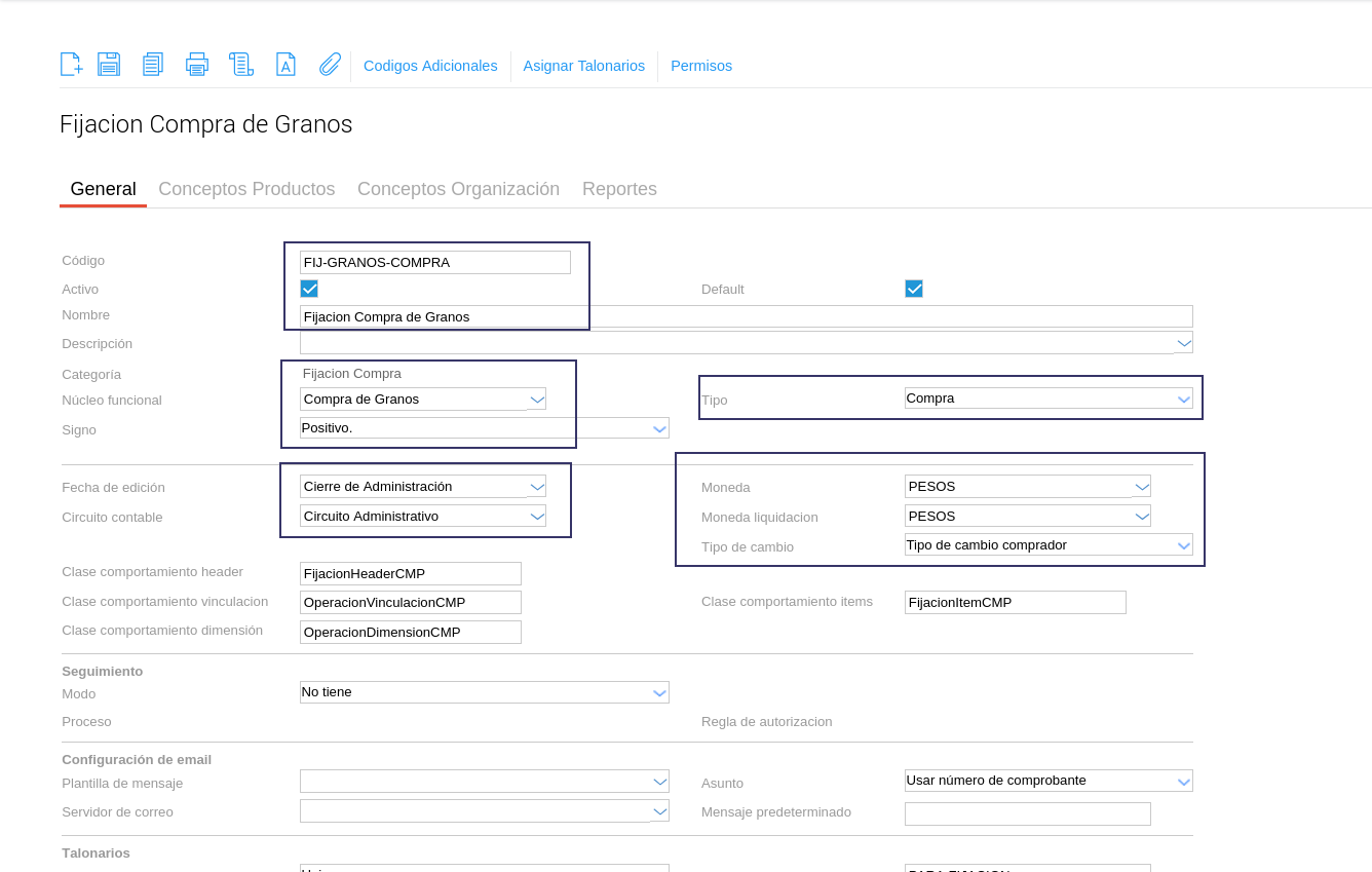

Completamos los datos:
:backhand_index_pointing_right: Importante:
  1. Para poder utilizarlo siempre hay que tildar el campo “Activo”
  2. El campo “Moneda” va indicar los datos del encabezado de la transacción de fijación.
  3. El campo “Moneda de liquidación” siempre debe ser PESOS si te encontras en Argentina, porque las LPG y LSG son en pesos, si estas fuera de Argentina, debe ser la moneda con la que tenés permitido liquidar en tu país. Este campo va definir el ítem de la transacción de fijación, donde va dejar la “conversión”.

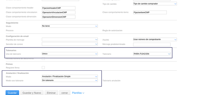

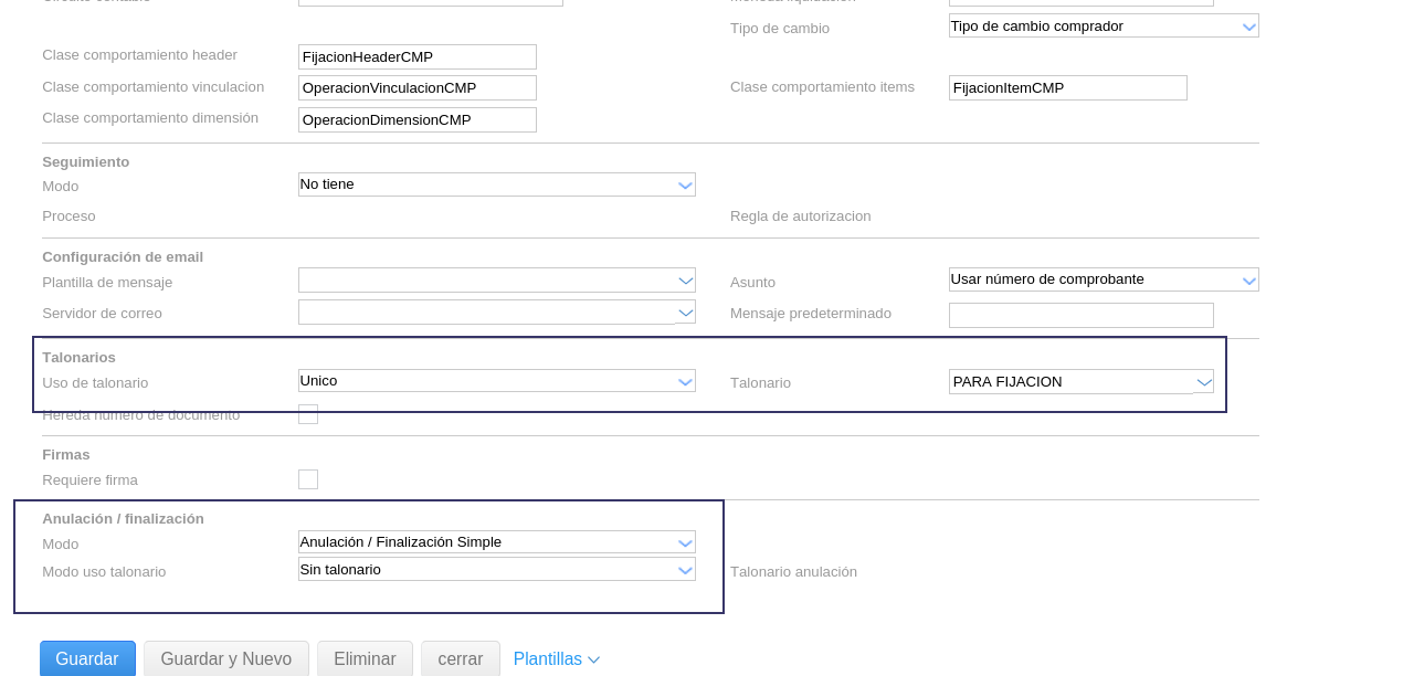

Talonarios: Podes utilizar uno único para toda la base o crear talonarios por empresa, pero siempre debes crearlo en el maestro de “Talonarios” y agregarlo al tipo de documento. Se recomienda tener talonarios separados por tipo de fijación (compra o venta).

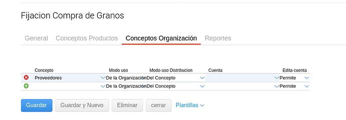

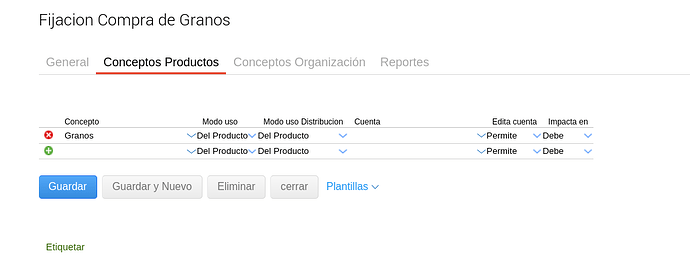

Propuesta de como pueden quedar configuradas las otras solapas:
