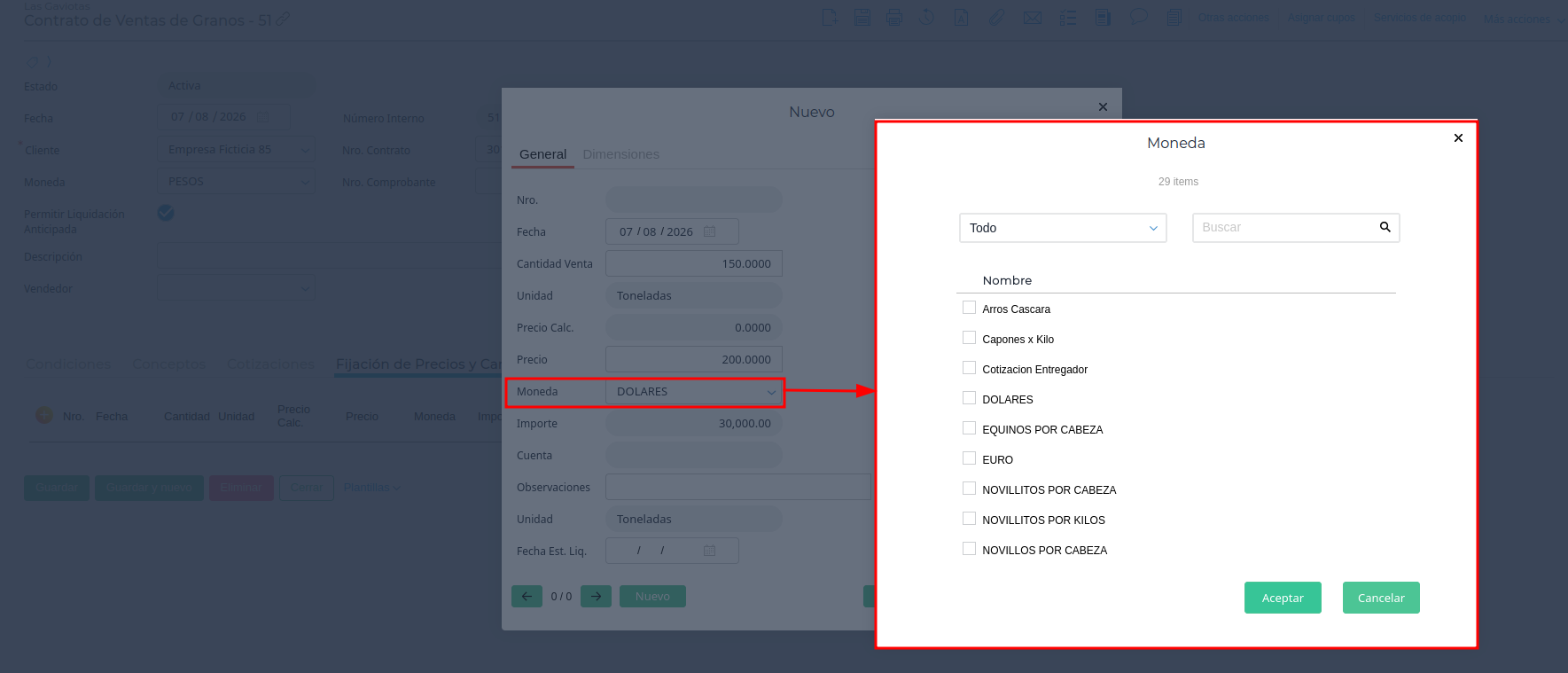

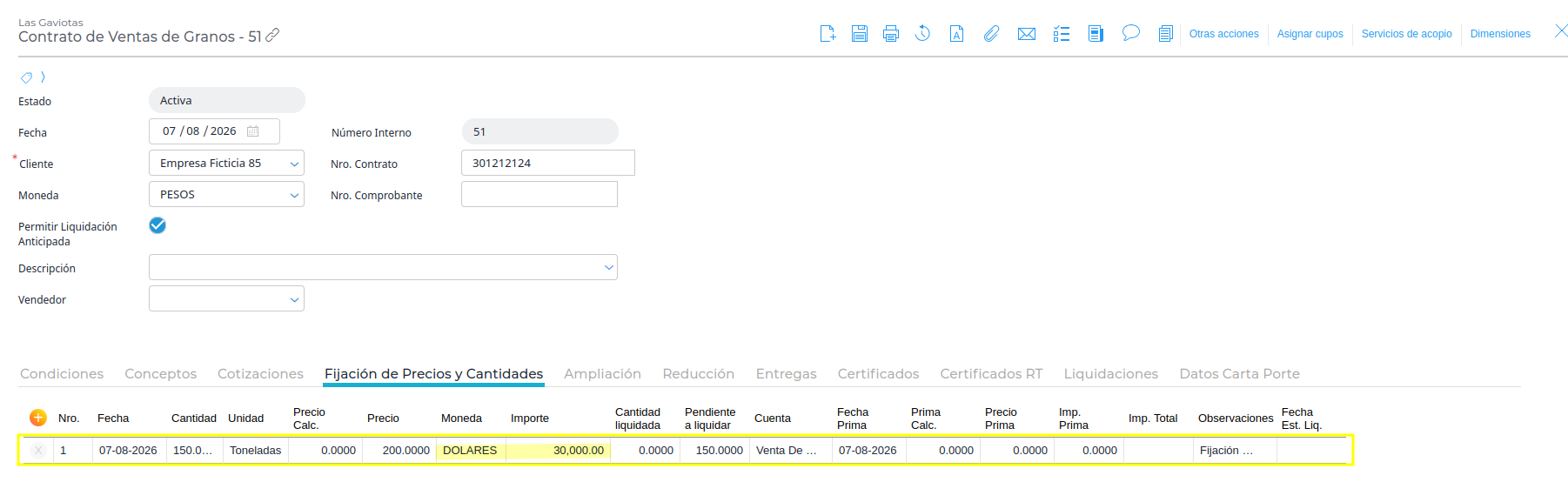

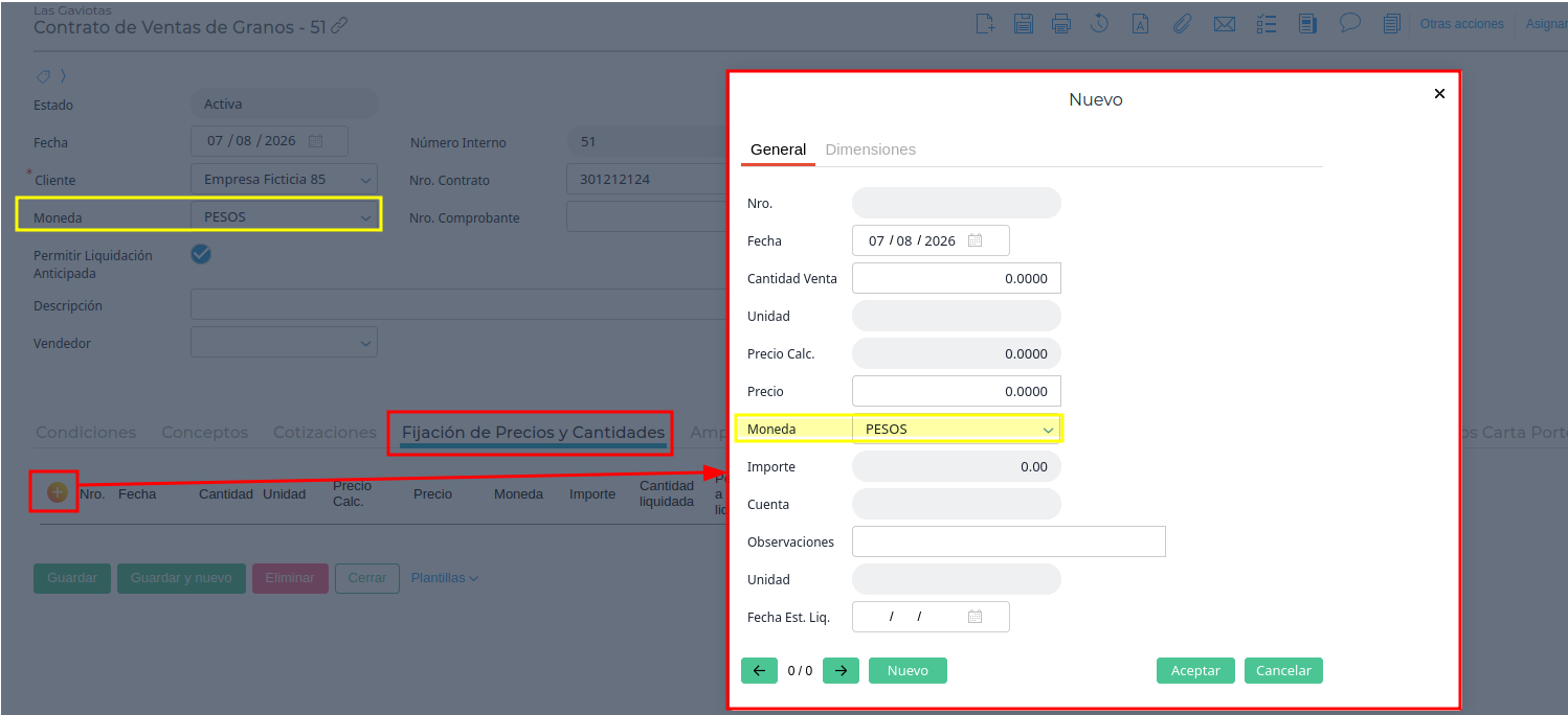

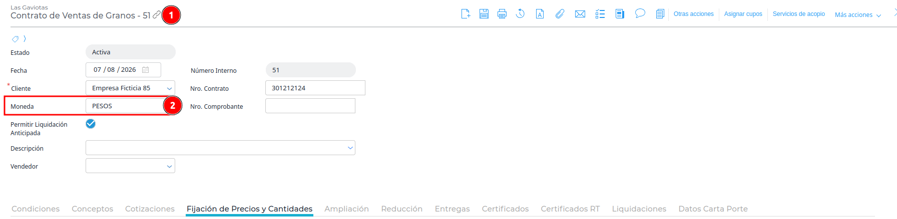

1. Registrar una fijación en moneda distinta a la cabecera
  1. Ingrese a Gestión Empresarial > Granos > Contrato de Compra de Granos (o Contrato de Venta).
  2. Complete la cabecera del contrato seleccionando la Moneda principal (ej. Pesos ARS).
  1. Diríjase a la solapa Fijación de Precios y Cantidades.
  2. Agregue un nuevo ítem de fijación. En la columna Moneda, el sistema propondrá ARS.
  1. Si el acuerdo comercial se pactó en otra moneda, despliegue la lista y seleccione la moneda deseada (ej. USD).
  1. Ingrese la cantidad y el precio. El sistema calculará el importe del ítem en la moneda seleccionada.

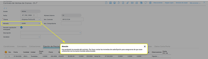

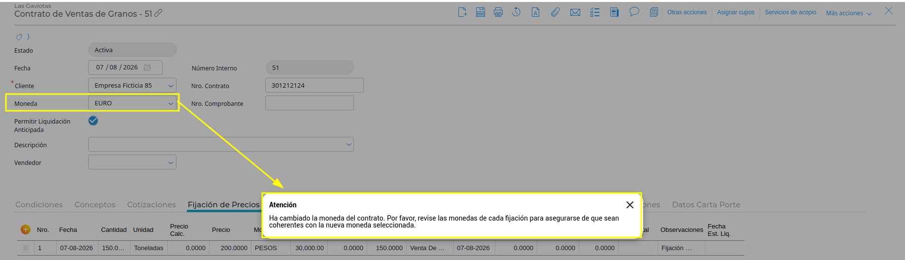

2. Edición de la moneda de cabecera en un contrato existente
  1. Si abre un contrato guardado y modifica la Moneda de la cabecera, el sistema desplegará un mensaje de alerta:
"Atención: Ha cambiado la moneda del contrato. Por favor, revise las monedas de cada fijación para asegurarse de que sean coherentes con la nueva moneda seleccionada."
  1. Confirme el mensaje y revise que cada fijación conserve la moneda correspondiente al acuerdo comercial.

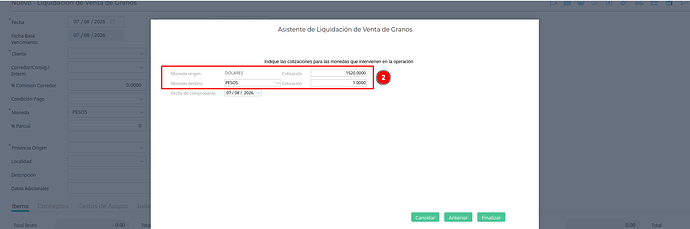

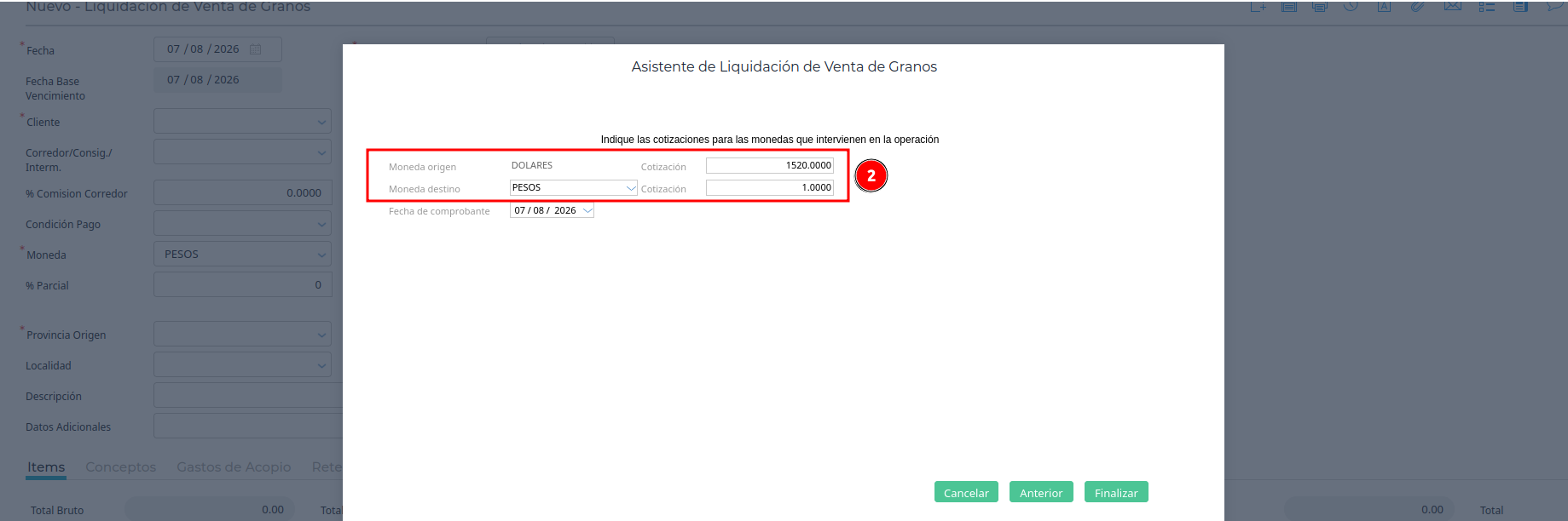

4. Liquidación a través del Asistente

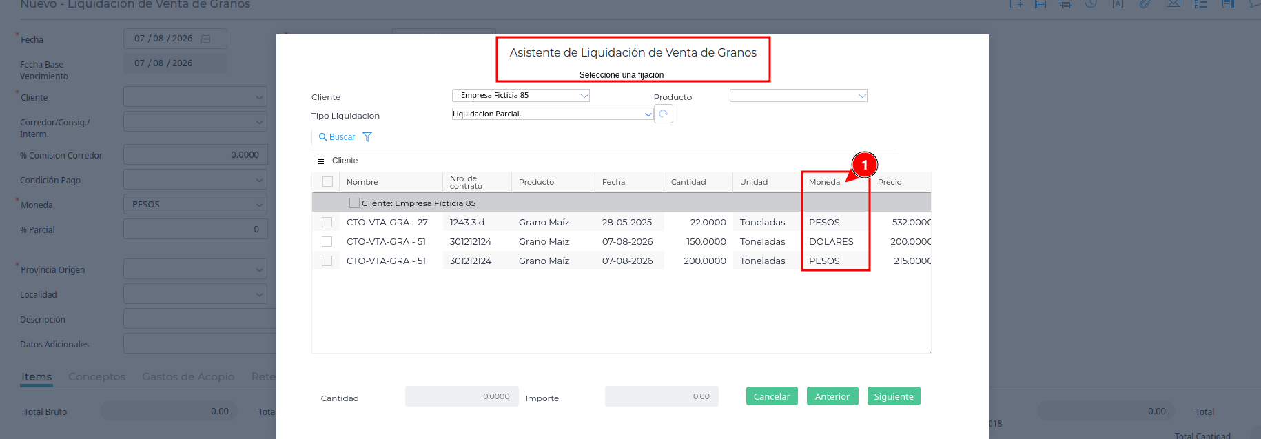

  1. Ingrese al Asistente de Liquidación de Granos.
  2. Paso 1 (Selección de fijaciones): En la grilla de fijaciones disponibles se visualizará la columna Moneda, mostrando la moneda específica de cada ítem (o la de cabecera si el contrato es anterior a esta mejora).
  1. Paso 2 (Cotizaciones y conversión): En el encabezado del asistente se detallará:
    • Moneda Origen: Moneda atribuida a la fijación seleccionada.
    • Moneda Destino: Moneda configurada en el Tipo de Documento de Liquidación.
  1. Ingrese las cotizaciones solicitadas para realizar el traspaso exacto de valores.

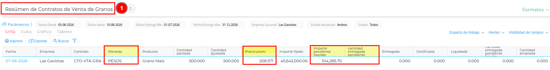

5. Reportes
1. Resumen de Contrato (Compra y Venta)
Consolida los totales del contrato expresando todos los importes en la moneda de cabecera del documento.
  • Importe fijado: Suma total de los importes fijados, convertidos a la moneda de la cabecera del contrato.
  • Precio promedio fijado: Muestra el promedio ponderado del precio de las fijaciones expresado en la moneda del contrato (utilizando la cotización de la fecha de cada fijación).
  • Importe pendiente de liquidar: Expresa el saldo restante a liquidar en la moneda de cabecera del contrato.
  • Precio liquidado e Importe liquidado: Expresados en la moneda del contrato.
  • Importe cantidad entregada pendiente de liquidar: Unifica el valor en la moneda de cabecera.

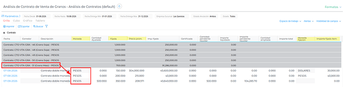

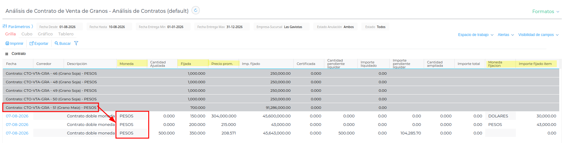

2. Análisis de Contrato (Compra y Venta)
Muestra el detalle a nivel de ítem y permite auditar ambas monedas:
  • Nueva columna “Moneda Fijación”: Muestra la moneda específica en la que se registró cada ítem de fijación.
  • Importe fijado - Moneda cabecera: Suma de los importes fijados convertidos a la moneda principal del contrato.
  • Importe fijado - Moneda fijación: Muestra el valor en la moneda original de la fijación.
  • Precio promedio fijado: Calculado en la moneda del contrato según la cotización de cada fecha.
  • Importe pendiente de liquidar e Importe total: Expresados de forma uniforme en la moneda de cabecera.

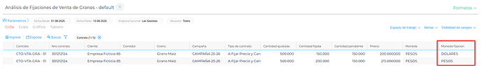

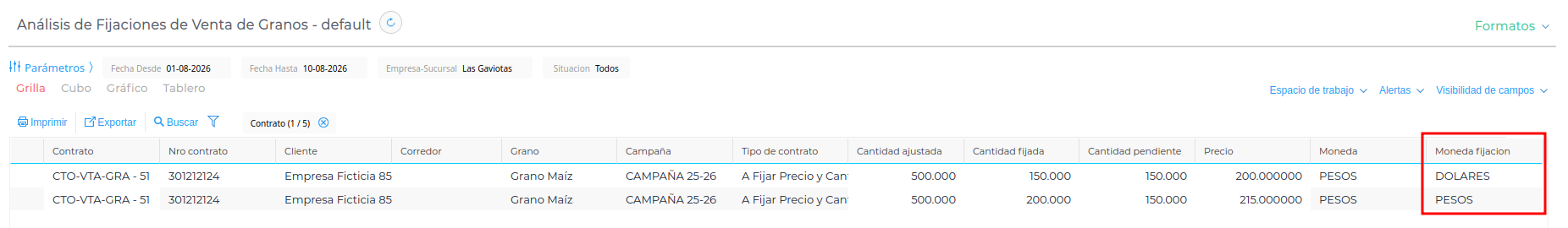

3. Análisis de Fijaciones (Compra y Venta)
  • Nueva columna “Moneda fijación”: Incorpora una columna que indica explícitamente la moneda asignada a cada fijación registrada.
