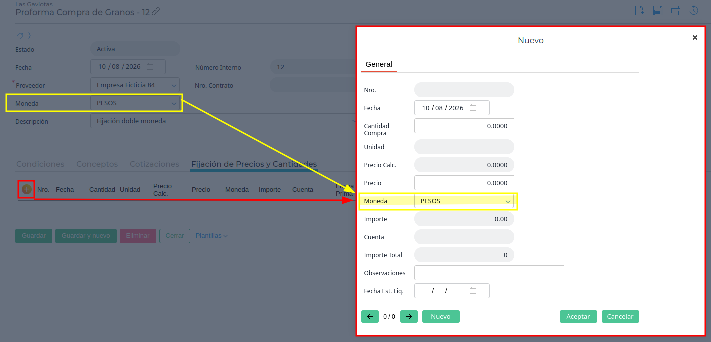

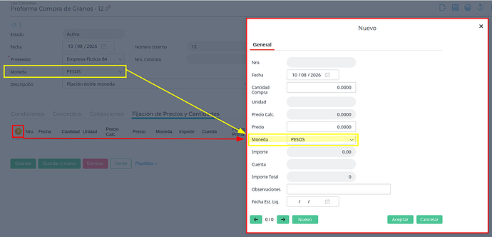

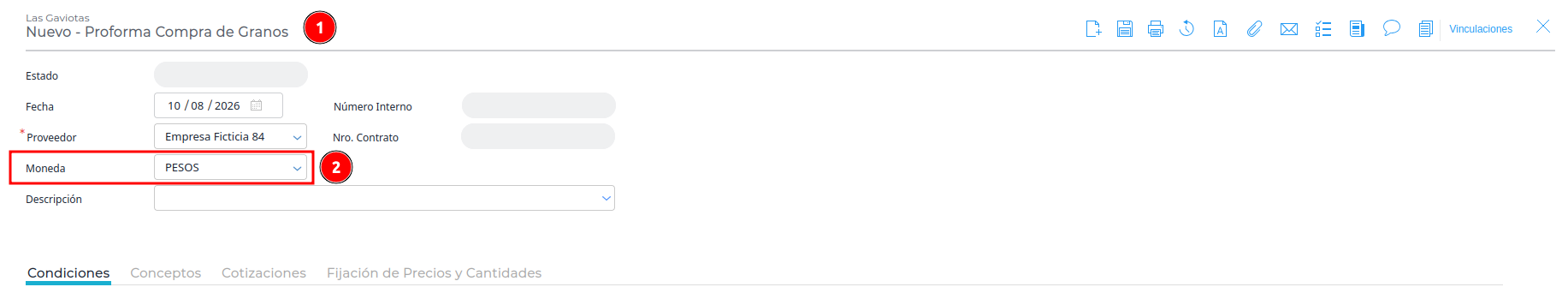

1. Carga y edición de fijaciones
  1. Ingrese a la opción de Proformas de Compra o Proformas de Venta.
  2. Seleccione la moneda principal en la cabecera del documento.

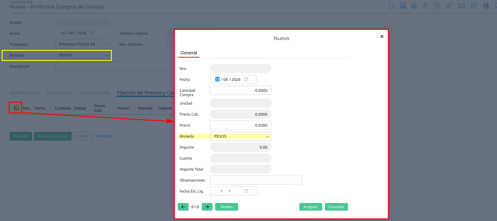

  1. Al agregar una línea en la solapa de Fijaciones, la columna Moneda se autocompletará con la moneda de la cabecera.

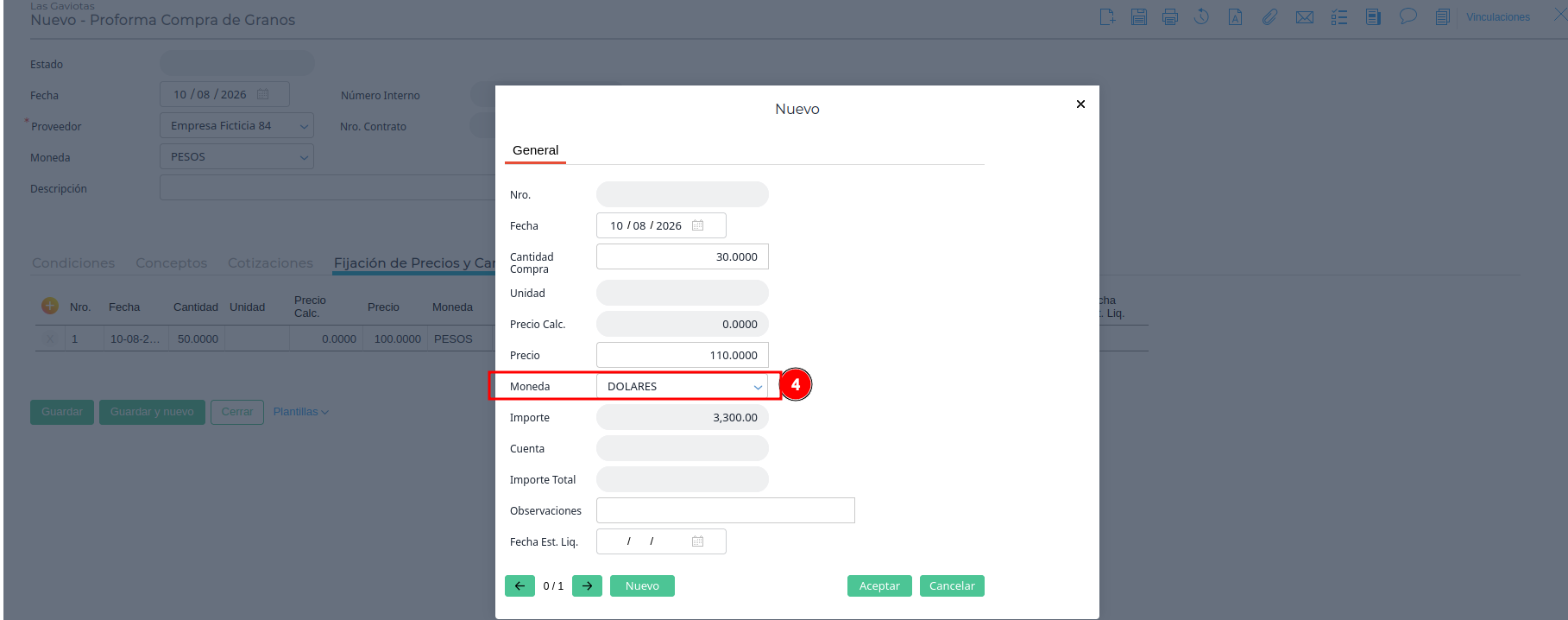

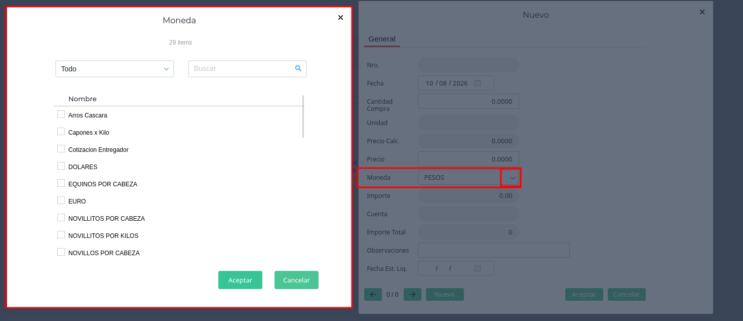

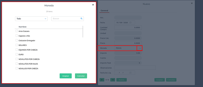

  1. Si la fijación se realiza en otra moneda, modifique la moneda de la fijación directamente en la fila del ítem.
  1. Complete la cantidad y el precio. El campo Importe se calculará automáticamente como el resultado de Precio x Cantidad expresado en la moneda seleccionada para esa fijación.

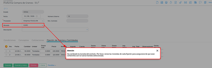

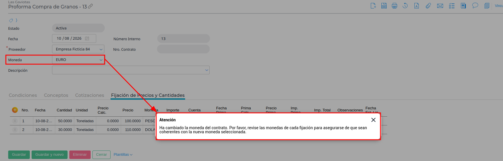

2. Alerta por cambio de moneda en la cabecera
  • Si edita una Proforma ya guardada y modifica la moneda de la cabecera, el sistema desplegará una alerta preventiva recordando revisar las monedas asignadas en cada ítem de fijación para prevenir inconsistencias o errores de cálculo.

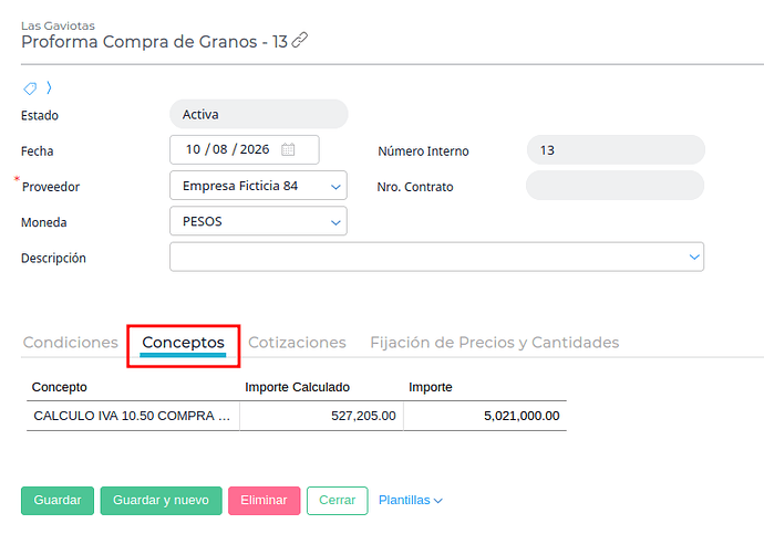

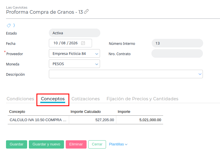

4. Visualización de Conceptos e Impuestos (Solapa Conceptos)
  • En la solapa Conceptos, los cálculos automáticos (como el IVA aplicable a las fijaciones) consideran la cotización del día de cada fijación individual para convertirlos adecuadamente a la moneda principal de la Proforma.

  • :warning: Edición de Cabecera: Al modificar la moneda de cabecera de un documento existente, verifique manualmente las fijaciones para corroborar si deben mantenerse en su moneda original o ajustarse.
