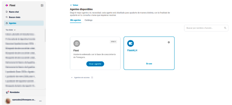

Requisitos Previos y Acceso
Antes de comenzar, asegúrate de cumplir con lo siguiente:

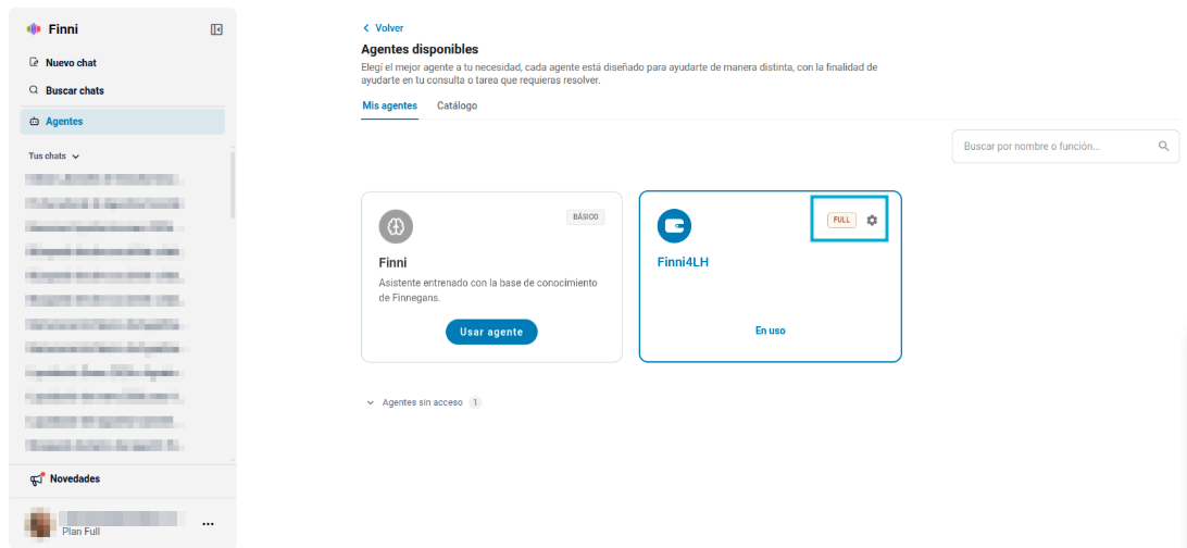

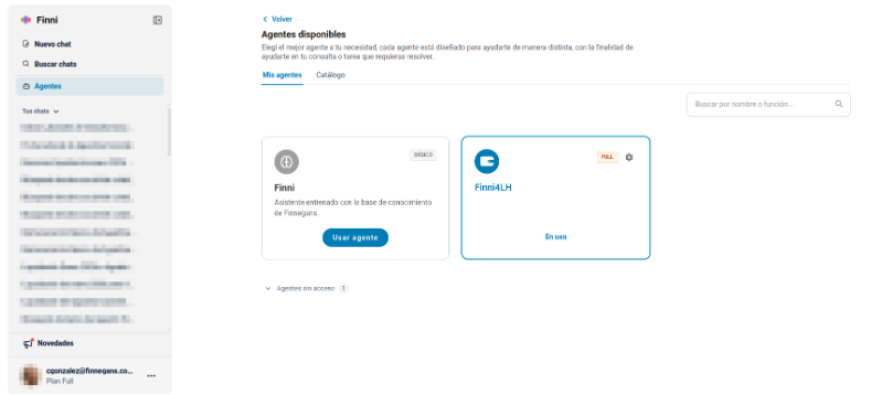

  • Activación: Ingresar a Finni y activar el agente “Finni4LH”. El agente incluye una cantidad de tokens bonificados por mes.

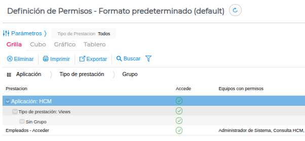

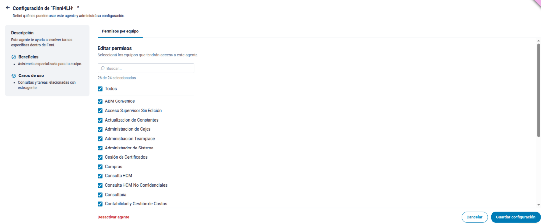

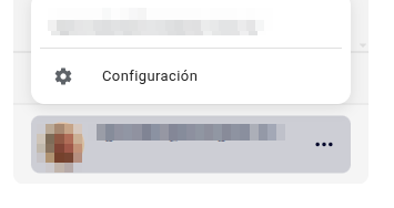

  • Permisos (Solo Administradores):
    1. Ir a Configuración > sección Permisos.
  • Buscar el agente Finni4LH.
  • En los tres puntos, seleccionar Asignar permisos al equipo correspondiente.

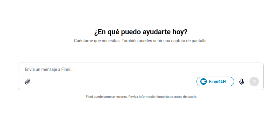

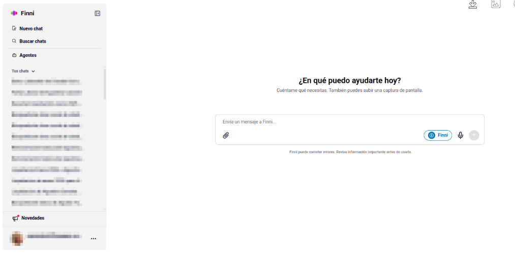

  • Ingreso: Seleccionar el agente desde el menú lateral de Finni para abrir la interfaz de chat.
Se vería de la siguiente manera, con la píldora posicionada en “Finni4LH”:

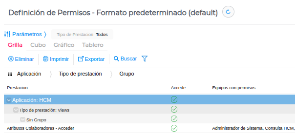

Importante: Debido a que Finni4LH accede a los datos del espacio de trabajo y este puede contener información sensible de los colaboradores, es necesario que el usuario replique los permisos que tiene la prestación Empleados - Acceder en su espacio de trabajo en la prestación Atributos Colaboradores - Acceder.
De esta manera, si el usuario no tiene permisos para acceder al maestro de colaboradores y su información, Finni4LH no va a responderle a este sobre información que tiene oculta en ese maestro.

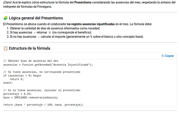

Finni4LH te guía en la creación, ajuste e interpretación de fórmulas y conceptos de liquidación.

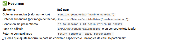

  • Sintaxis y Ejemplos: Solicita explicaciones sobre la sintaxis requerida para construir fórmulas.

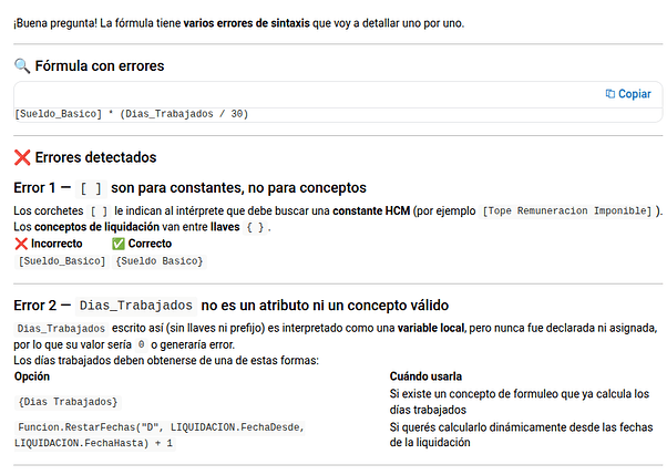

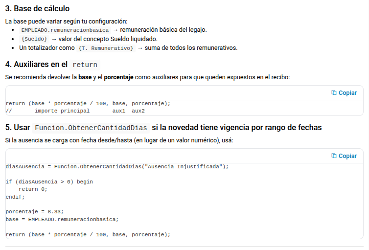

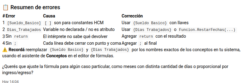

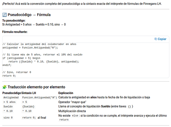

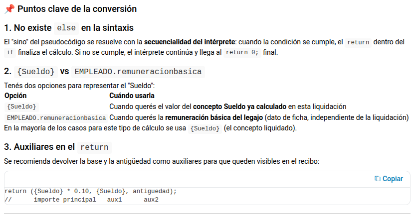

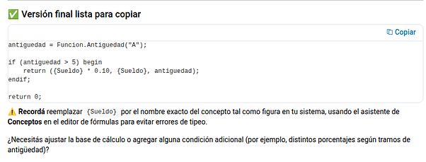

  • Corrección y Optimización: Adjunta una fórmula con errores o en pseudocódigo para que Finni4LH la transforme a la sintaxis correcta de Quipos LH.
:light_bulb: Ejemplos de Prompts:

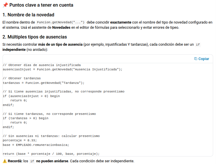

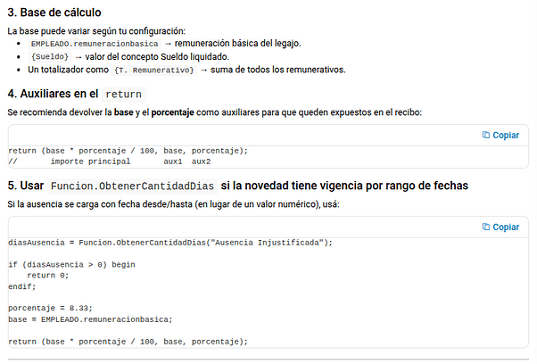

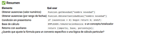

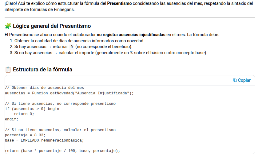

  • “¿Cómo debo estructurar la fórmula para calcular el concepto de Presentismo considerando las ausencias del mes?”

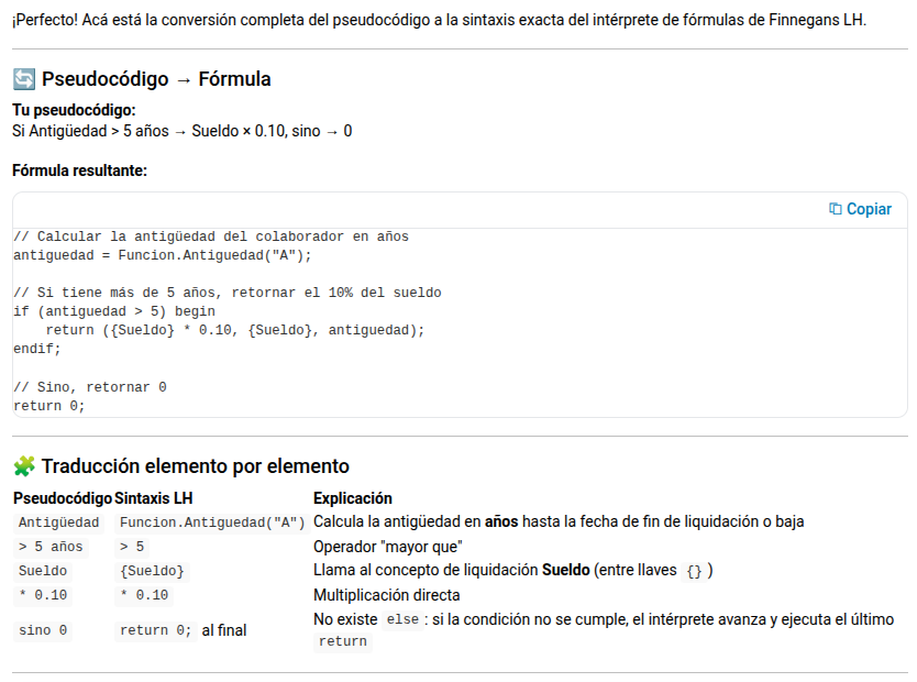

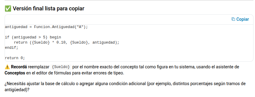

"Tengo este pseudocódigo: Si Antigüedad > 5 años entonces Sueldo * 0.10 sino 0. ¿Podrías convertirlo a la sintaxis exacta de Quipos LH?"

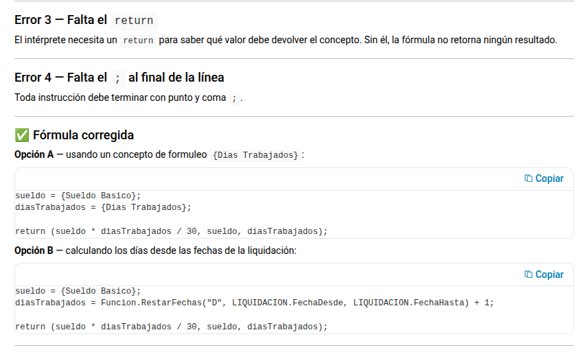

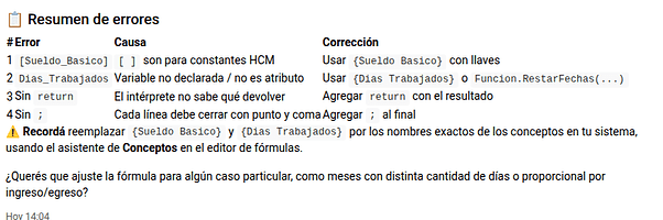

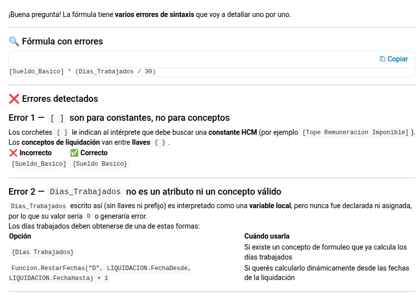

“Revisa esta fórmula y dime por qué me está dando un error de sintaxis: [Sueldo_Basico] * (Dias_Trabajados / 30).”

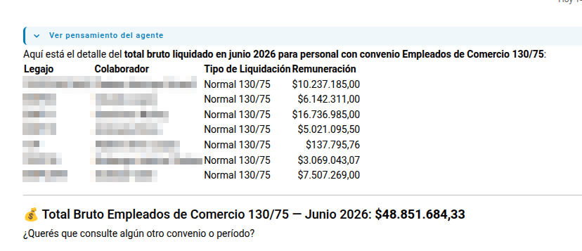

2. Consulta y Análisis de Datos del Sistema
El agente puede responder preguntas sobre legajos, realizar cálculos estimativos y consolidar información a la que tengas acceso.
  • Consultas de Colaboradores y Liquidaciones: Obtén información específica sobre empleados o períodos liquidados.
  • Estimaciones y Cálculos: Realiza simulaciones de liquidación o proyecciones.
  • Análisis de Información: Solicita resúmenes o comparativas según los permisos de tu usuario.

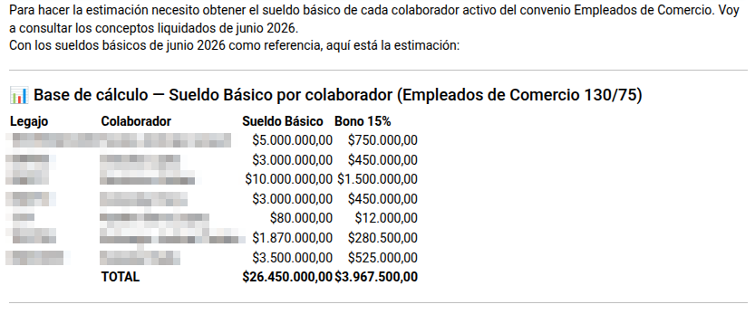

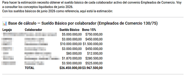

  • “¿Cuál fue el total bruto liquidado en el periodo de Junio 2026 para el personal que tiene configurado el convenio Empleados de Comercio?”

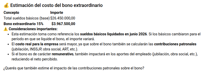

  • “Realiza una estimación del costo total de liquidar un bono extraordinario del 15% sobre el sueldo básico para todo el personal activo en el convenio Empleados de Comercio.”

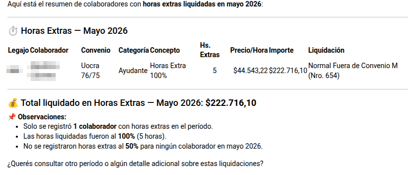

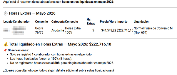

  • “Mostrame un resumen de los colaboradores que tuvieron liquidación de horas extras en Mayo 2026.”
