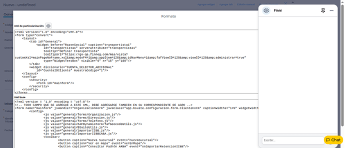

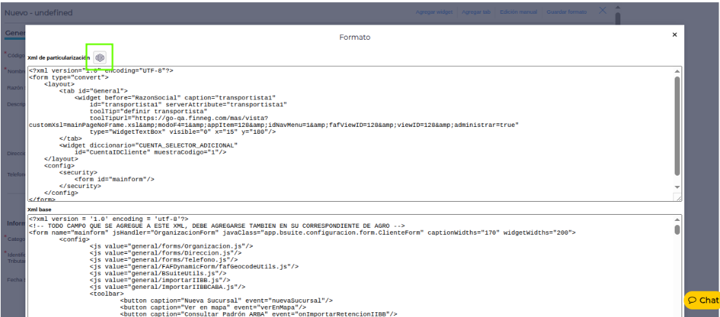

  1. Diríjase a la sección de Configuración de Formulario de la transacción o maestro que desea editar.
  2. Ubique el apartado de Edición Manual.
  3. Haga clic en el botón de Finni XML posicionado junto al área de código.

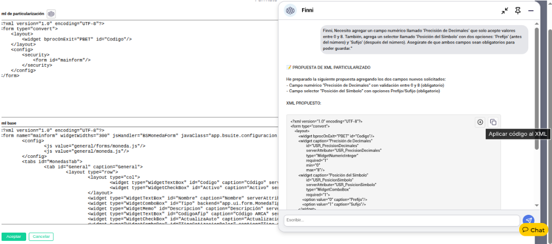

Función: Aplicar Código al XML (Particularización)
Una vez que Finni XML genera una “Propuesta de XML Particularizado”, esta herramienta permite adjuntar automáticamente dicho fragmento en el XML de particularización del formulario.
Funcionamiento: En el bloque de código entregado por el asistente, aparecerá un icono de acción rápida denominado “Aplicar código al XML”. Al seleccionarlo, el sistema transfiere el código generado directamente al editor de particularización sin necesidad de copiar y pegar manualmente.
Beneficio: Asegura que el código se inserte en el lugar correcto (layout/config) y mantiene la jerarquía necesaria para que el sistema reconozca los nuevos widgets o validaciones.
Nota importante: Los campos nuevos solo existen en el XML. Para que funcionen y guarden valores, debes configurarlos manualmente en la view ‘Diccionario de Datos’, agregando los campos en la claseVO correspondiente.
