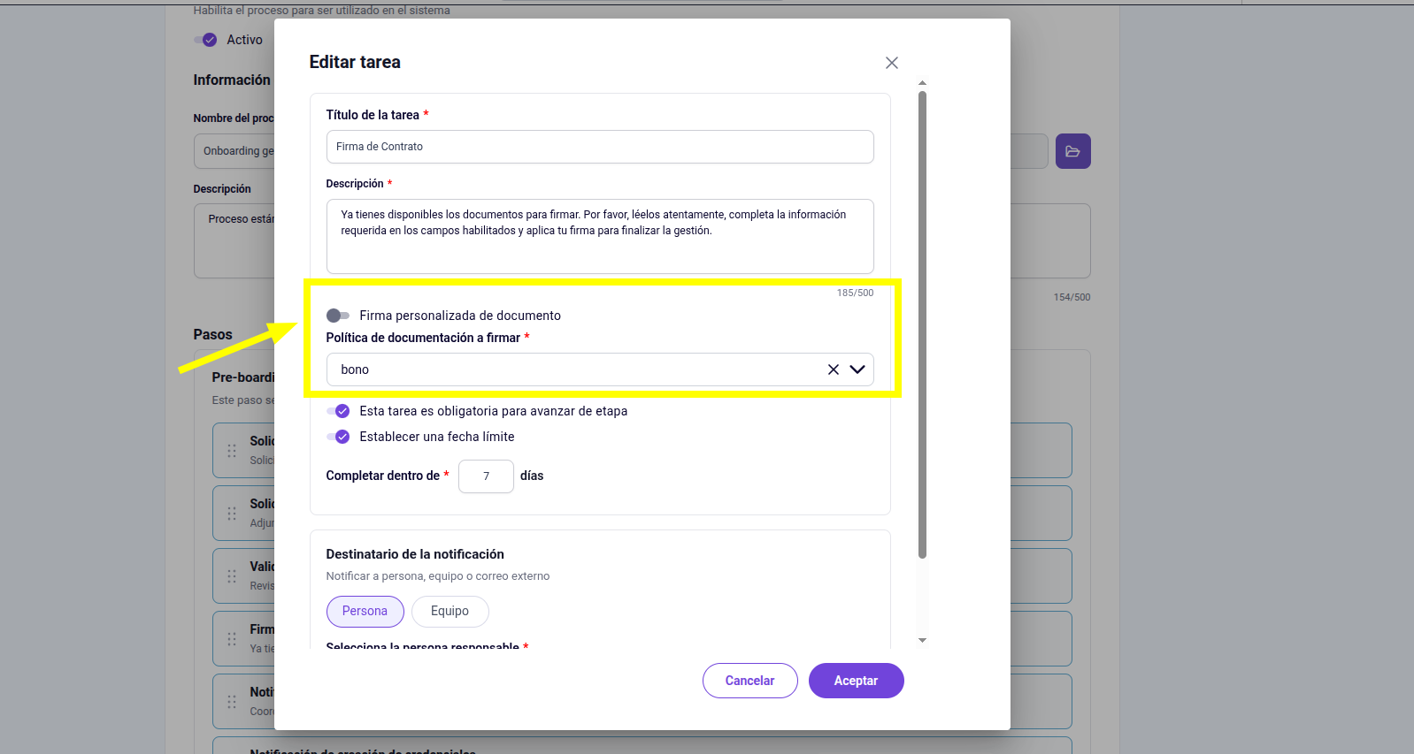

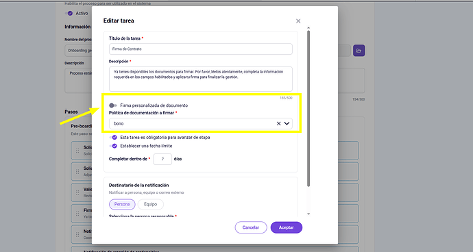

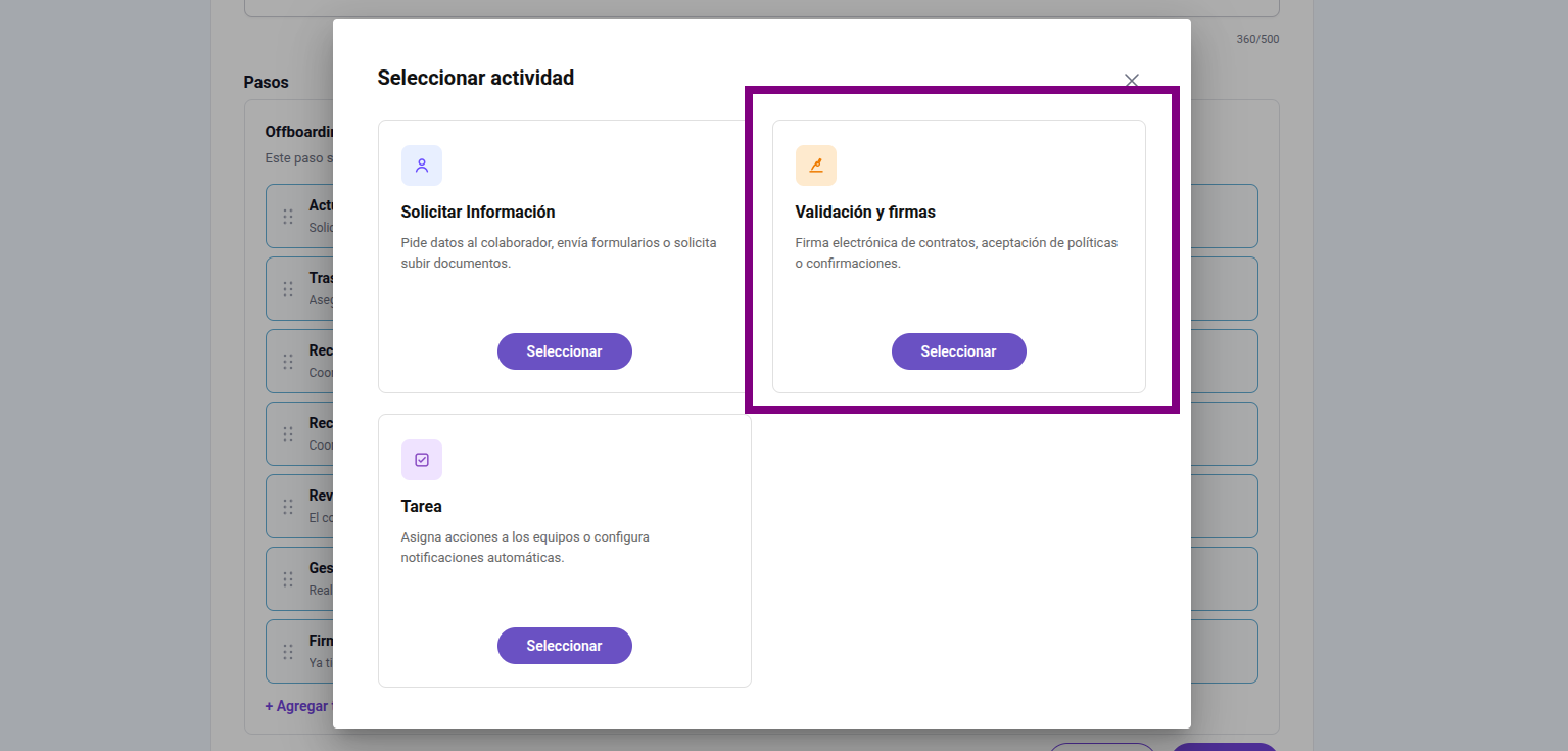

  1. Hacer clic en + Agregar tarea y, en el modal Seleccionar actividad, elegir la categoría Validación y firmas.
  2. Ingresar el Título de la tarea (*) y redactar la Descripción (*) para orientar al firmante.
  3. Seleccionar la Política de documentación (*), es decir, la plantilla que contiene si el documento requiere firma y donde se va a imprimir dicha firma.
  4. Activar el switch Firma personalizada de documento. Por defecto está desactivado. Al activarlo, esa tarjeta se oculta y aparece la configuración en dos pasos.

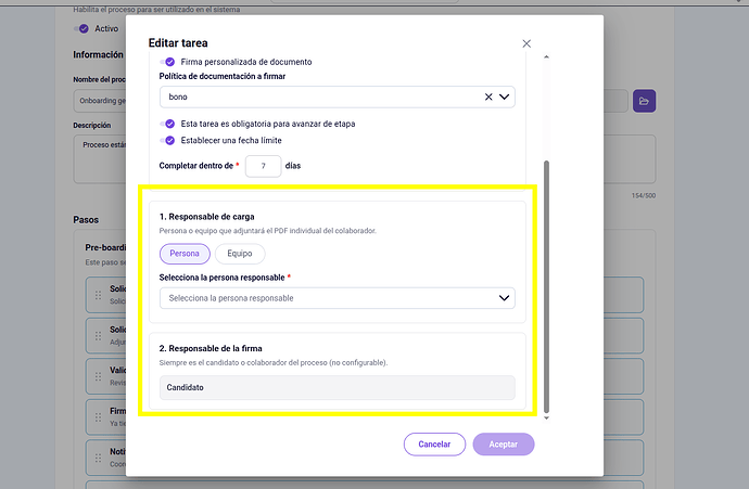

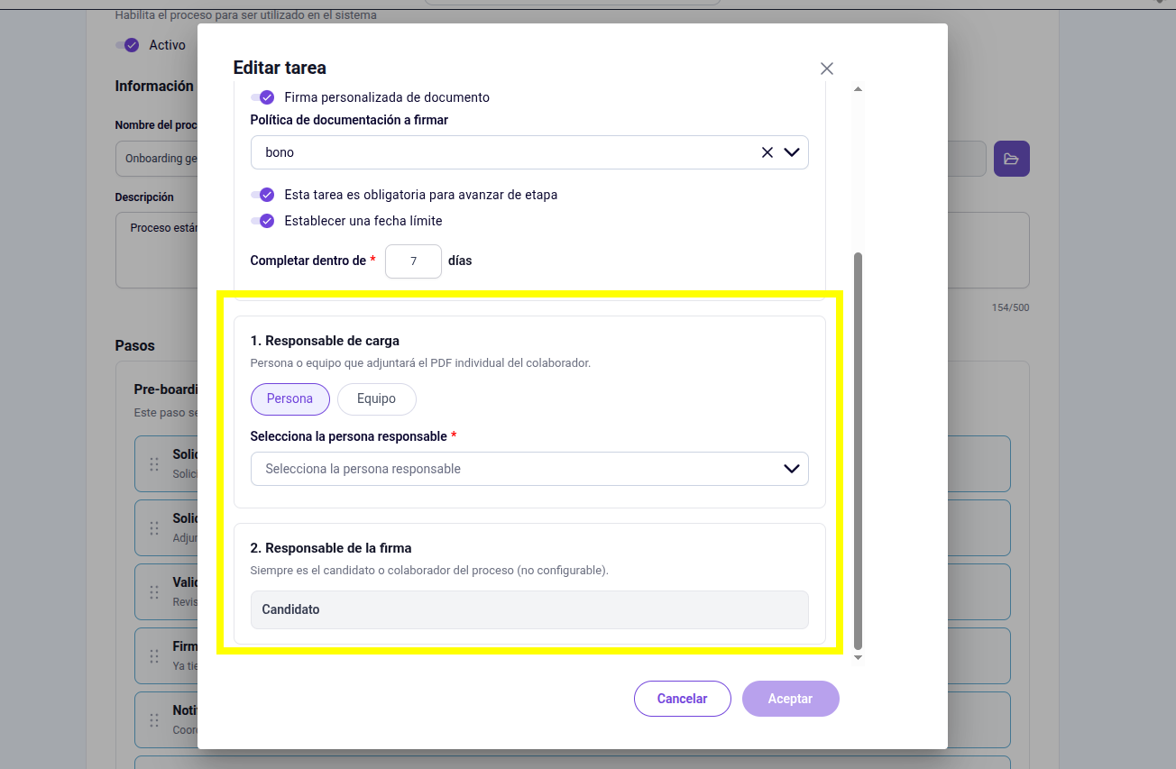

  5. En 1. RESPONSABLE DE CARGA, elegir con los botones Persona o Equipo y luego seleccionar del desplegable quién adjuntará el PDF.
    • Persona: lista de usuarios y roles individuales.
    • Equipo: lista de áreas o grupos de trabajo configurados.
  6. En 2. RESPONSABLE DE LA FIRMA, por defecto va a ser el colaborador asignado al proceso
  7. Hacer clic en Guardar para incorporar la tarea al flujo. Con el switch activo, el sistema no permite guardar si falta el Responsable de Carga, el Responsable de la Firma o la Plantilla.

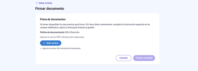

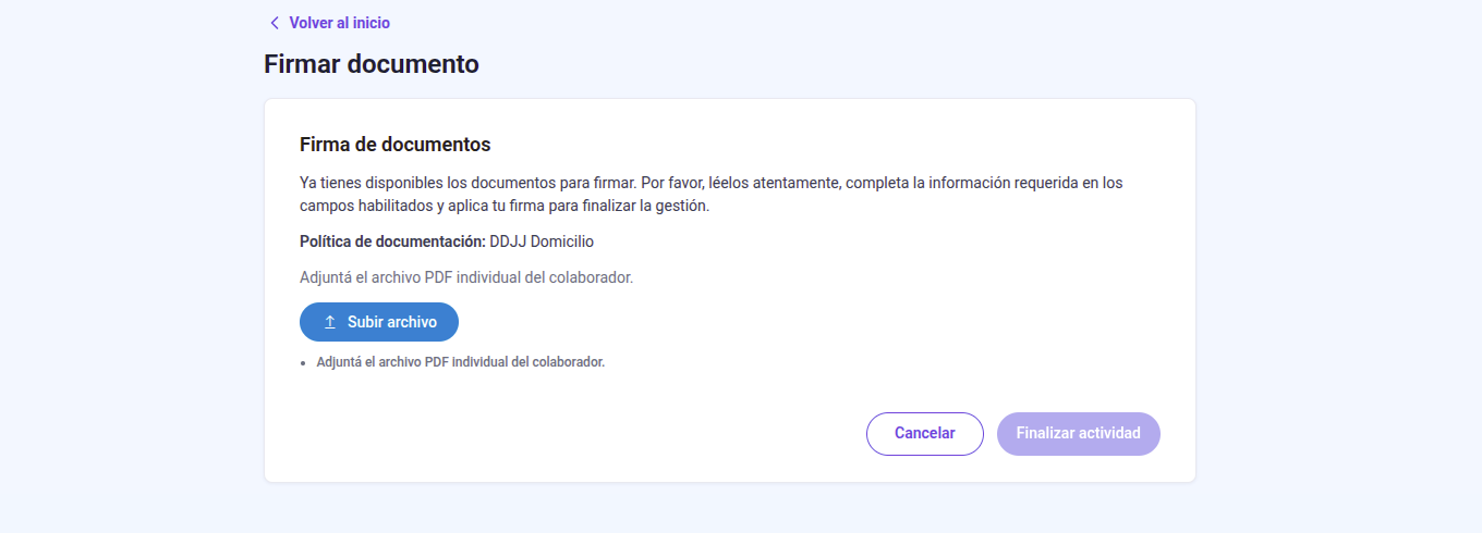

  1. Ingresar a Mis Tareas y abrir la sub-actividad Carga de documento personalizado. Si se asignó a un equipo, la tarea aparece a todos sus integrantes y se marca como completada para todos en cuanto uno de ellos realice la carga.
  1. Seleccionar el archivo PDF desde el dispositivo. El sistema solo acepta archivos .pdf de hasta 50 MB.
  1. Hacer clic en Finalizar Actividad. El botón permanece inhabilitado hasta que el archivo se haya subido correctamente.
Al finalizar, el sistema asocia el PDF a la instancia del colaborador, cierra el Paso 1 y activa automáticamente el Paso 2.

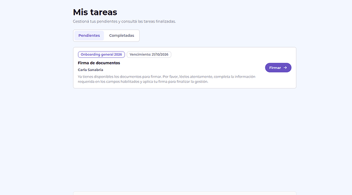

Parte 3: Firmar el documento (Colaborador Ingresante)

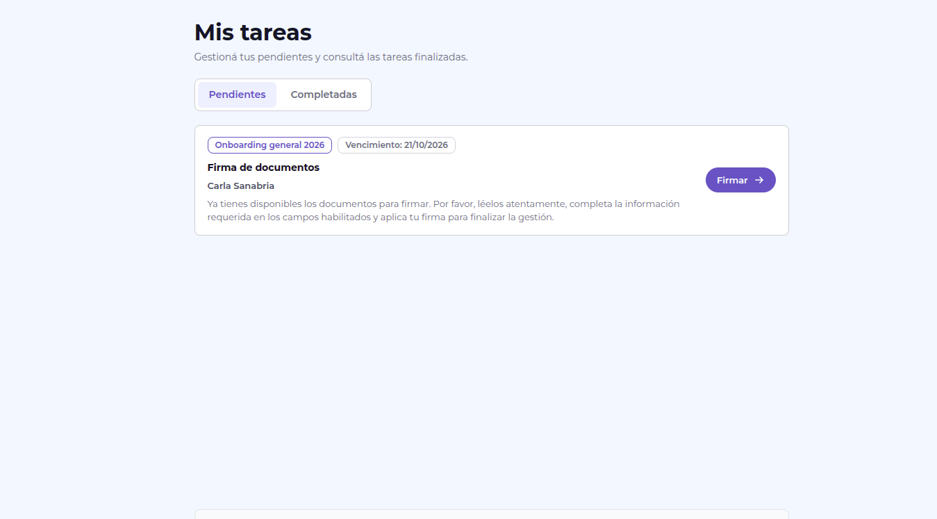

  1. Ingresar a la tarea y revisar el PDF cargado exclusivamente para él. Solo puede ver el documento de su propia instancia de proceso.

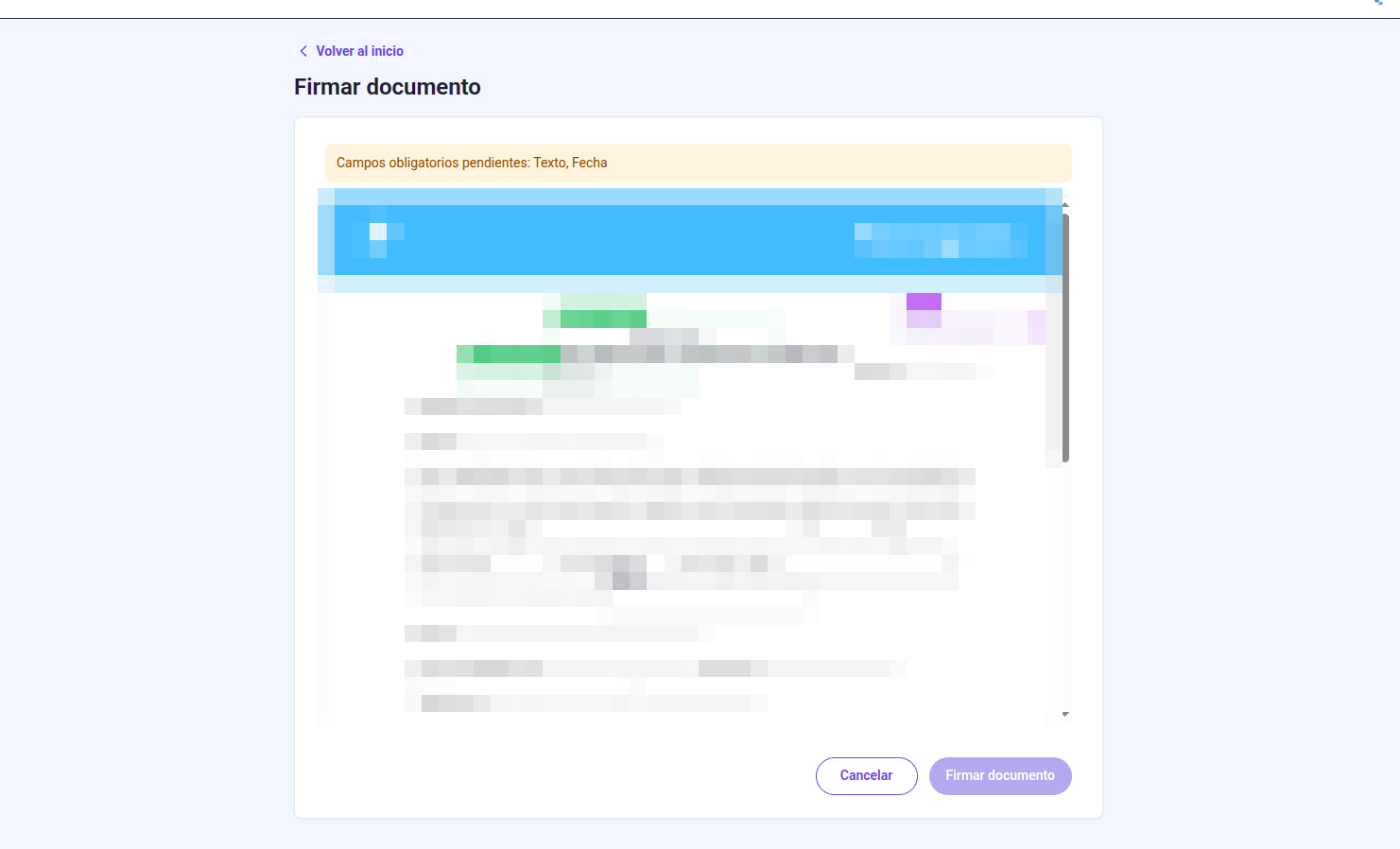

  2. Completar los campos interactivos de firma que se proyectan sobre el PDF según la plantilla configurada.
  3. Aplicar el token o firma digital y hacer clic en Firmar y Finalizar. El botón solo se habilita cuando están completos los campos obligatorios y aplicada la firma.
Al firmar, el sistema envía el comprobante firmado en PDF al colaborador y el proceso avanza a la siguiente actividad.
