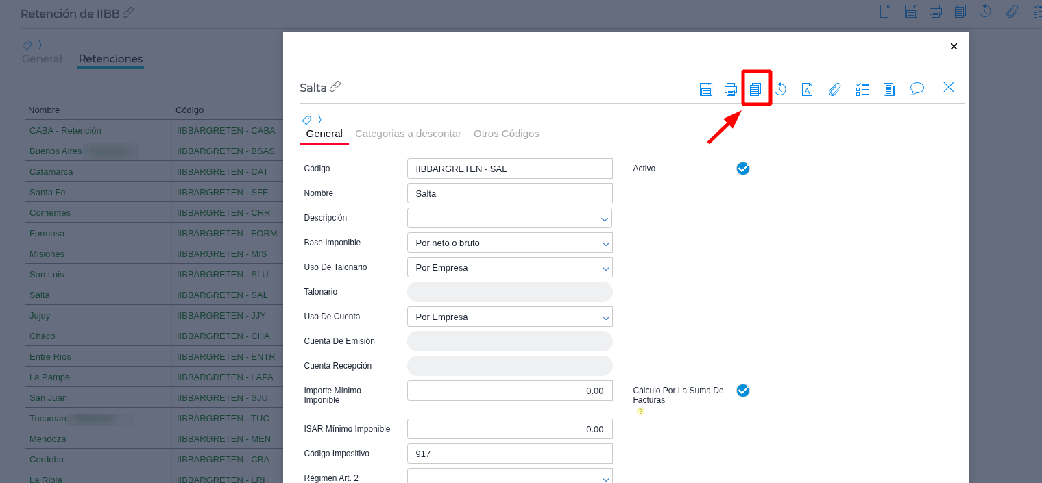

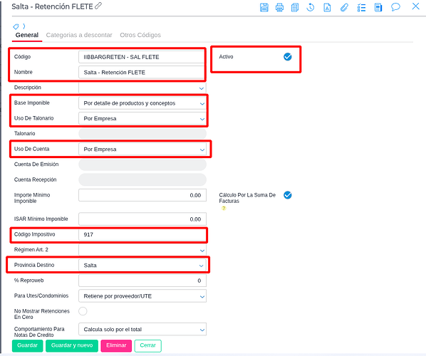

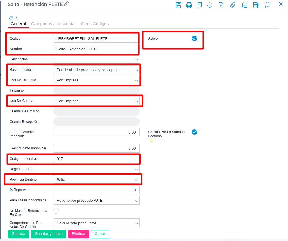

1. Configuración en Tipos de Retención
El primer paso es crear conceptos de retención independientes para cada jurisdicción deseada. Las mismas deben configurarse dentro del Tipo de Retención “IIBB Argentina Retenciones”.
Ruta: Menú → Gestión Empresarial → Impuestos → Maestros → Tipos de Retención
  1. Ingresar a “IIBB Argentina Retenciones”
  2. Ir a la solapa “Retenciones”
  3. Ingresar a la jurisdicción que corresponda y duplicarla.
    Se toma de ejemplo la jurisdicción de Salta.
  1. Configurar los campos
Importante: El campo “Base Imponible” debe configurarse estrictamente como “Por detalle de productos y conceptos”. Esto es clave para aislar el cálculo solo al flete.
  1. Guardar cambios.

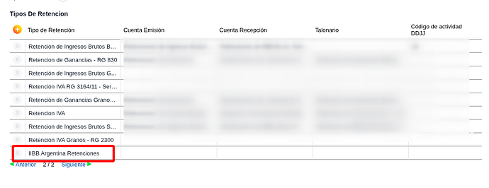

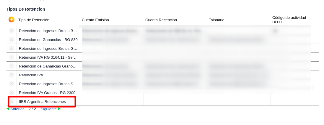

2. Configuración en la Empresa (Cuentas y Talonarios)
Si el sistema está parametrizado para que las cuentas contables y los talonarios se definan a nivel de empresa, es obligatorio realizar esta asignación para la nueva retención.
Ruta: Menú → Configuración → Empresa → Empresa
  1. Ingresar a la empresa correspondiente.
  2. Ir a la solapa “Contabilidad e Impuestos”.
  3. En la sección “Tipos de Retención”, ingresar a “IIBB Argentina Retenciones”.

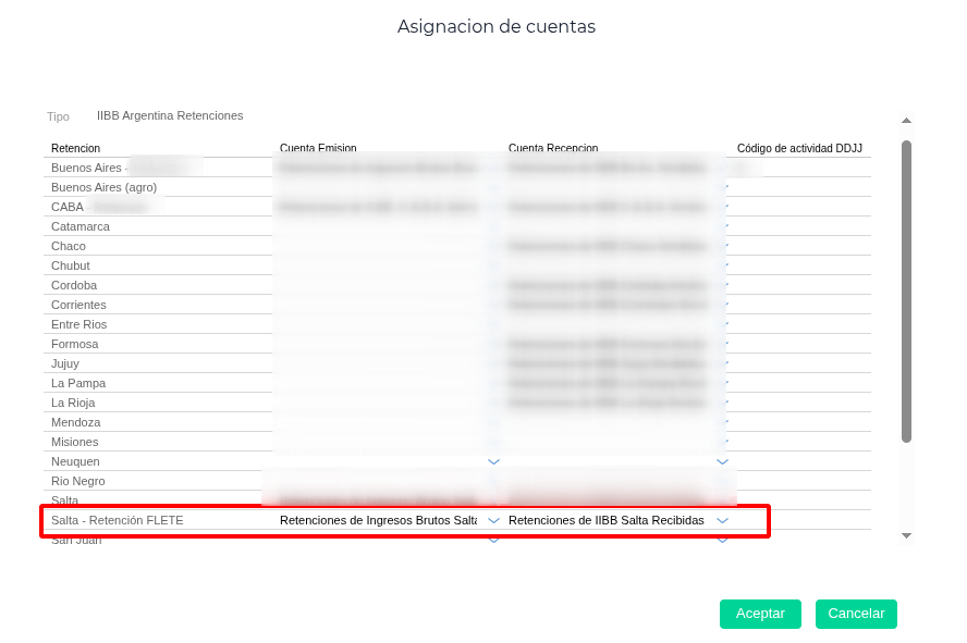

  1. Haz clic en el botón “Cuentas”, asigna las cuentas contables correspondientes para esta nueva retención y presiona Aceptar.

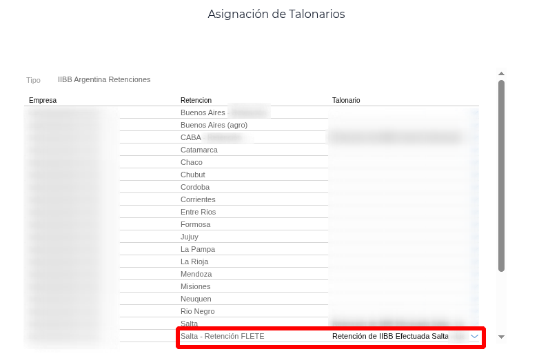

  1. Haz clic en “Talonarios”, vincula el talonario que emitirá el certificado de la retención y presiona Aceptar.
  1. Guardar cambios.

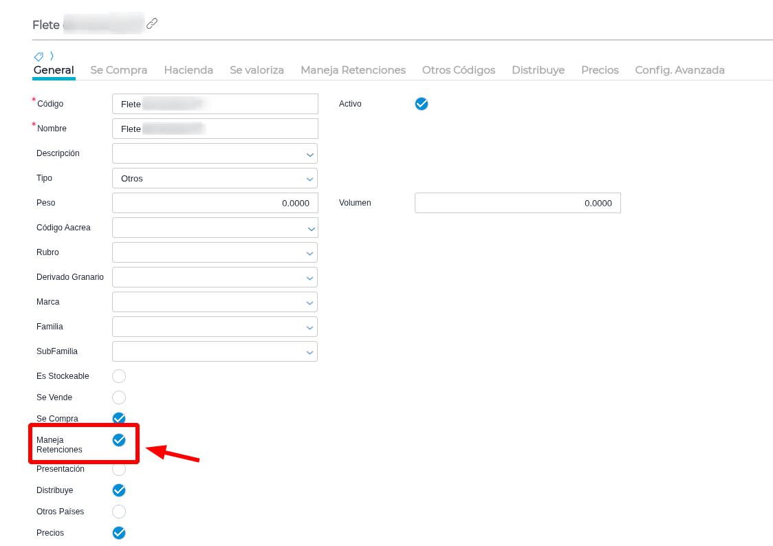

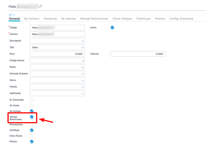

3. Configuración en los Productos
Como en el primer paso definimos que la base imponible se calcula por detalle, ahora debemos indicarle al sistema qué producto o concepto específico está alcanzado por este régimen.
Ruta: Menú → Gestión Empresarial → Inventarios → Maestros → Productos
  1. Ingresar al producto correspondiente.
  2. Tildá el check “Maneja Retenciones”

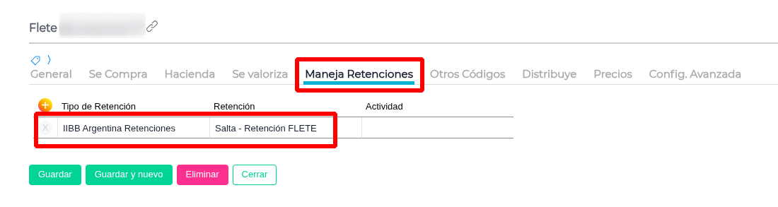

  1. Se habilitará una nueva solapa llamada “Maneja Retenciones”. Ingresa allí y añade la retención de IIBB para fletes que creaste en el paso 1. Se deben agregar todas las retenciones de fletes correspondientes a cada provincia en la que tributa este producto.
  1. Guardar cambios

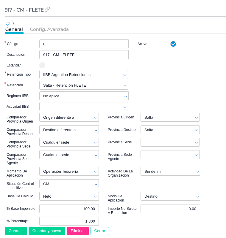

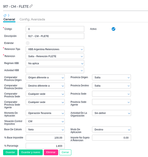

4. Gestor de Retenciones y Percepciones
Finalmente, se deben establecer las reglas de cálculo de acuerdo a la situación impositiva del proveedor.
Ruta: Menú → Gestión Empresarial → Impuestos → Maestros →Gestor de Retenciones y Percepciones
  1. Es necesario crear una nueva línea para la nueva retención, para cada situación IIBB (Local, CM, Contribuyente Local, etc.)
Por ejemplo:
Importante: Esta última configuración dependerá de cada caso particular, de acuerdo a cómo corresponde retener en la jurisdicción que se esté configurando.
