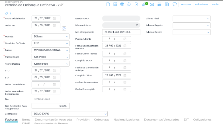

- Acceder al Permiso de Embarque
- El Permiso de Embarque debe estar creado en el sistema.

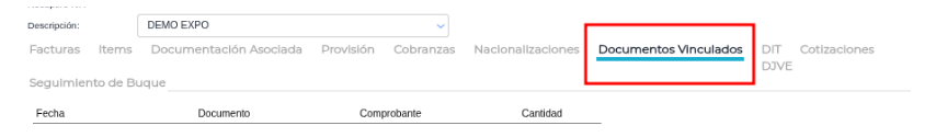

- Verifique que aún no tiene un Packing List asociado .

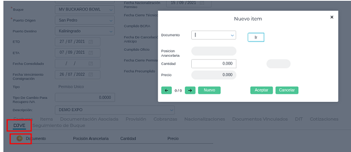

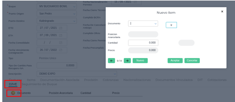

- Seleccionar la solapa DJVE
- Dentro del Permiso de Embarque, navegue a la solapa DJVE (Declaración Jurada de Venta al Exterior).
- El sistema ahora permitirá el acceso a esta solapa y su carga correspondiente sin realizar la validación de documentos vinculados.
- Completar y Guardar la Declaración Jurada
- Proceda a completar la información requerida de la Declaración Jurada.
- Guarde la declaración. El sistema confirmará el guardado exitoso.
