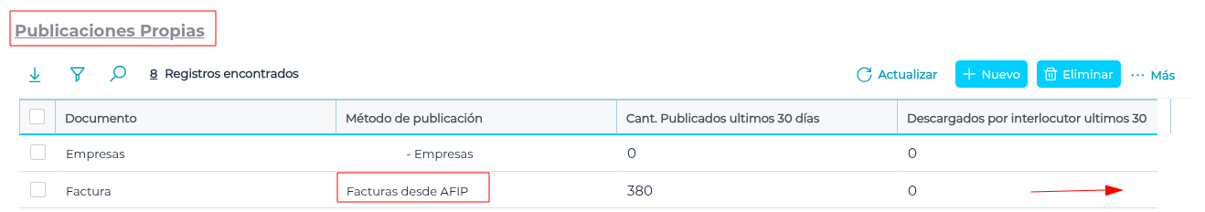

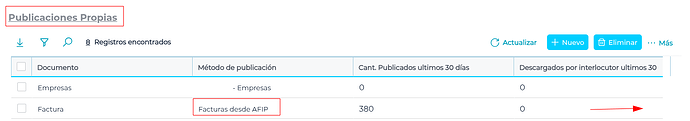

Para rastrear una factura que no aparece en el Bot de Compras, es posible verificar su estado en Deals:
  • Ruta de Verificación: Entrar al menú de Deals → Publicaciones → Publicaciones Propias → Factura desde AFIP (en el monitor de facturas).
  • Información Visible: En este monitor se puede ver el número de comprobante, fecha, CAE, y el JSON de la factura.
  • Diagnóstico: Si la factura está cargada en Deals pero no en el Bot de Compras, y el proveedor está invitado al PP, la causa probable es que la factura esté esperando la edición/confirmación en el Portal de Proveedores.

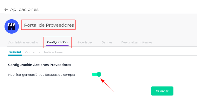

3.1. Habilitación de Generación de Facturas
Esta opción determina si el proveedor debe interactuar con las facturas.
  • Ubicación: Configuración del Portal de Proveedores en Plug & Go → Administrar → Configuración.
  • Nombre del Check: habilitación de generación de factura de compra.
Impacto si está Habilitado (Activado):
  • Le aparece al proveedor todo lo relacionado con indicadores y la bandeja de facturas en el PP.
  • El proveedor externo debe editar la factura (tanto manuales como las que vienen de Arca).
  • Si no la edita/acciona, no se ve en el Bot de Compras.
Impacto si está Deshabilitado (Apagado):
  • El proveedor no puede ver ninguna factura en su pantalla del PP.
  • Todas las facturas se ven directamente en el Bot de Compras.
